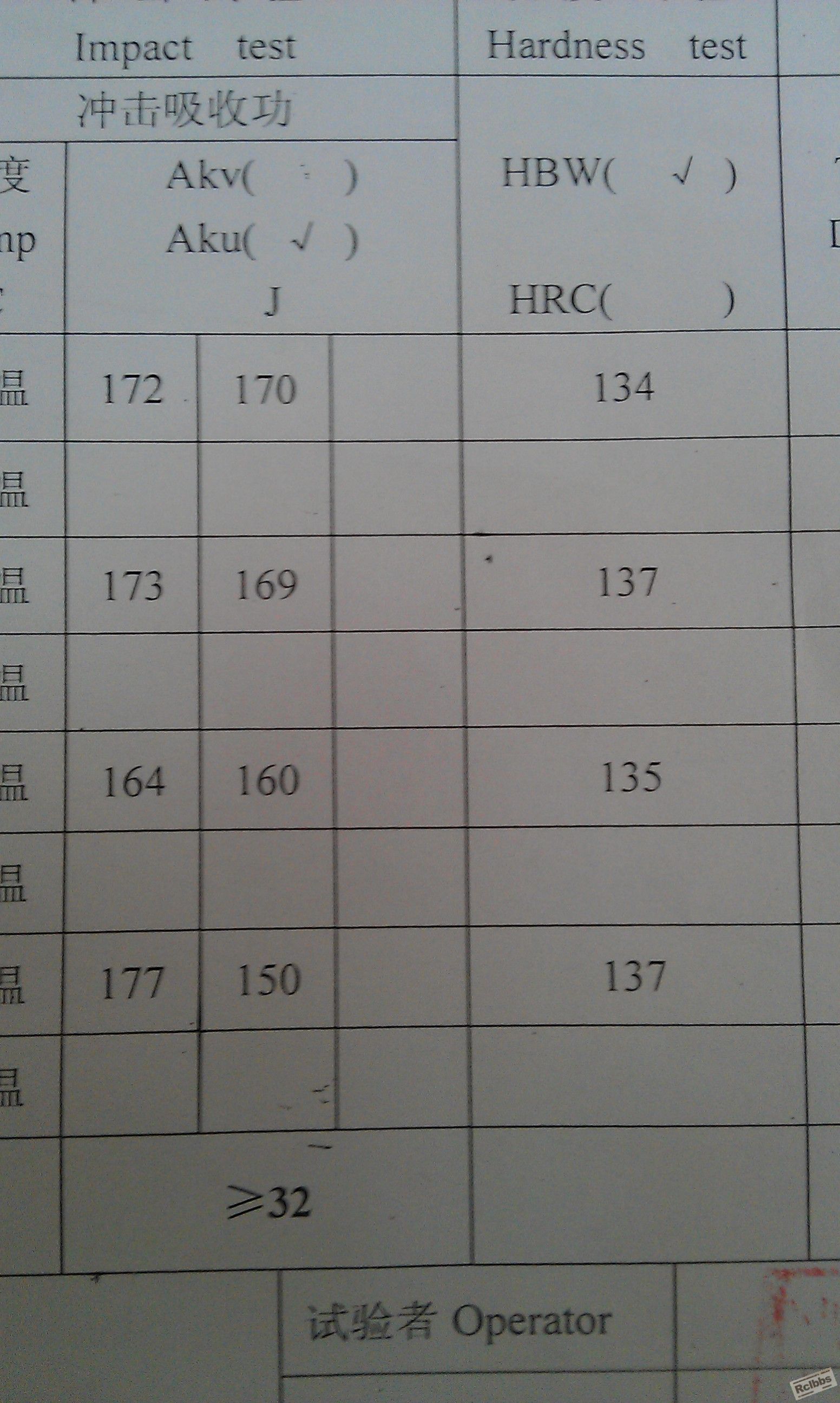

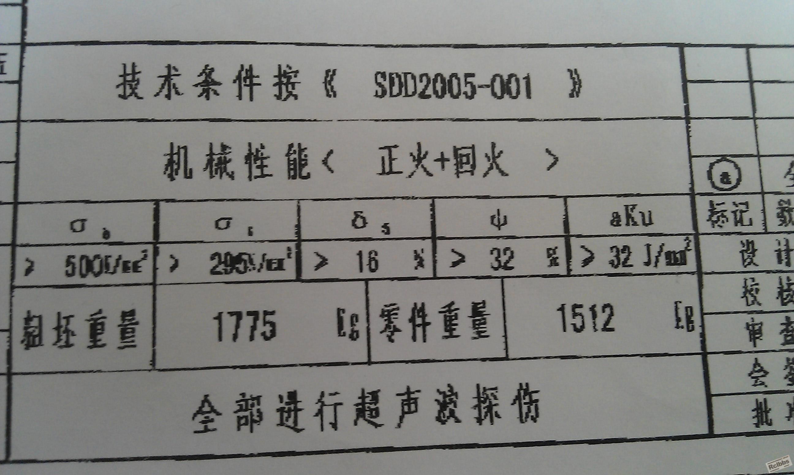

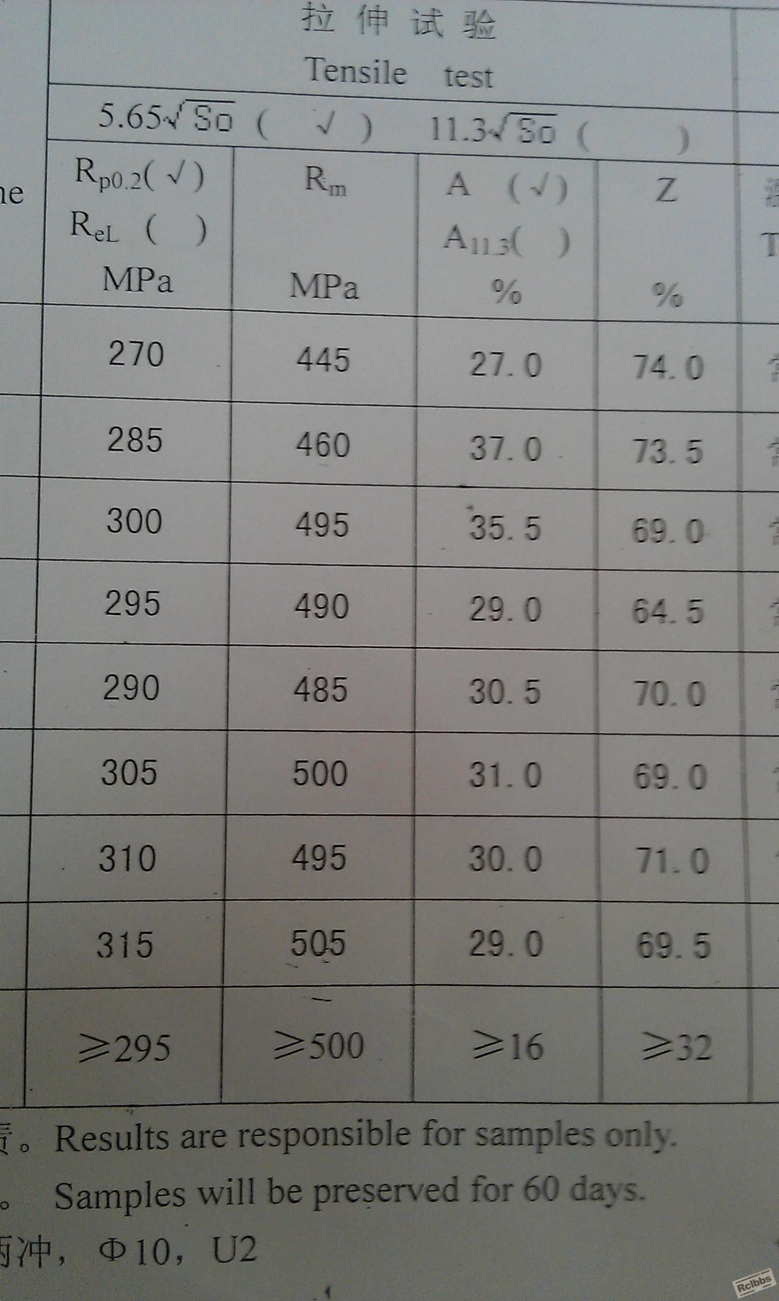

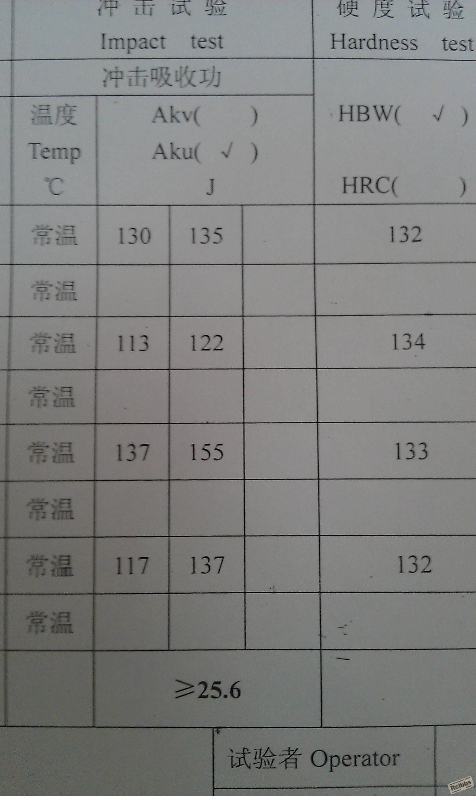

]现有一批电机轴,两个断面直径在200~300mm,长2000mm左右;锻后热处理做正火+回火,正火温度920~930,出炉喷雾冷却;回火600℃。轴两端做得切向性能,两拉两冲。
228.jpg ,机械性能报告见图 226_634717485574375000.jpg 227_634717485444375000.jpg 还差四组强度数据,图片出错传不上来,明天补上

实际检测的机械性能数据是多少?
签到天数: 51 天
 楼主| 发表于 2012-5-5 21:19:26 | 显示全部楼层
fengdl119 发表于 2012-5-5 20:16
实际检测的机械性能数据是多少?
我贴出图来了啊,那三张就是啊

你把心部硬度都降下来了,强度哪能上的去啊,做调质应该没问题

回火温度不能降,客户要求,最低600;回火温度就是500也差不多……

客户要求回火,还定了温度

一般轴类锻件要求轴向取样,还不是切向取样,而轴向比切向数据还要低些,16Mn正火硬度上不去的,强度自然也高不了。
