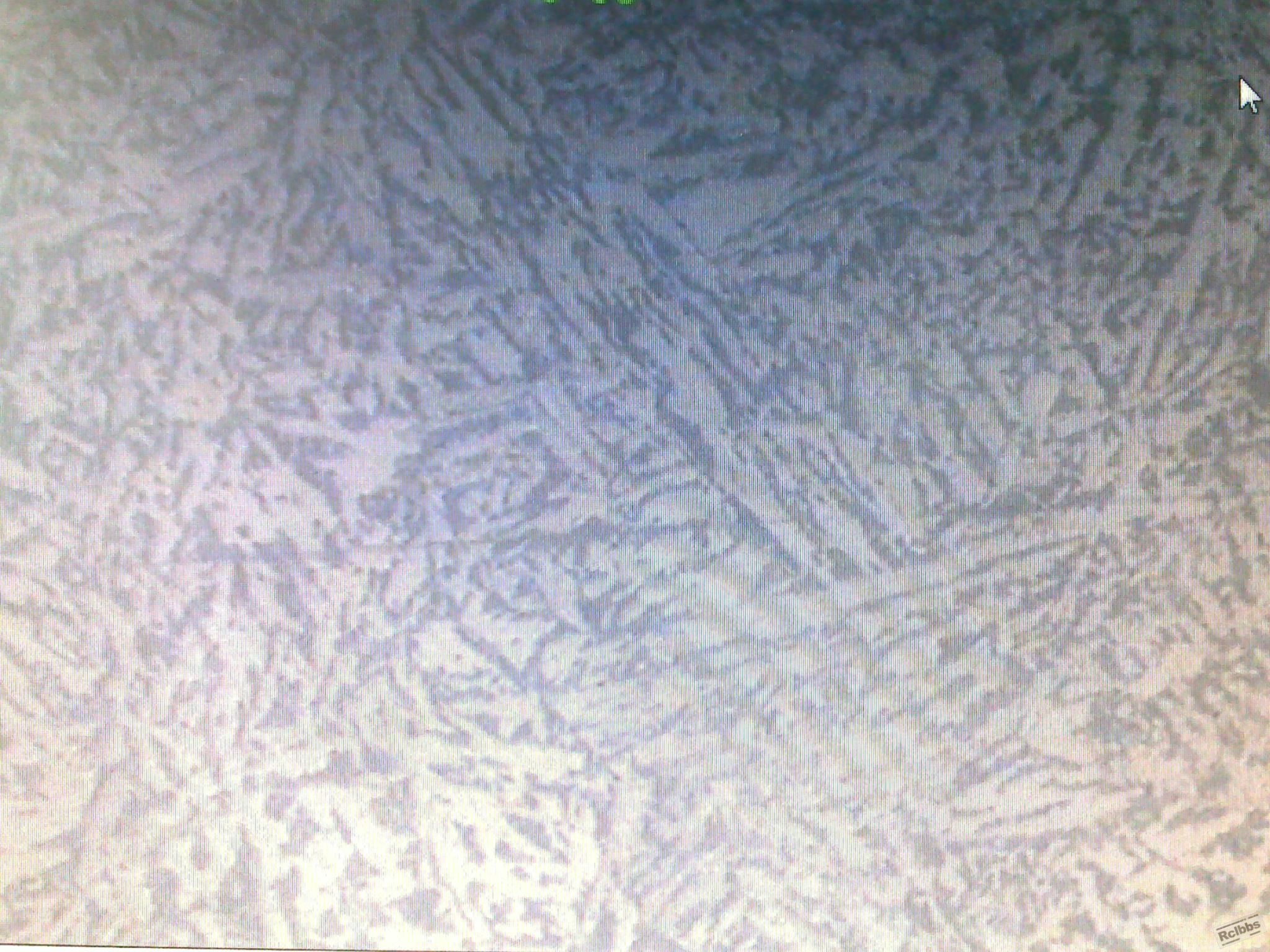

此金相图片是20CrMo的原材料,请问里面有些什么组织?
发表于 2012-5-5 11:56:28 来自手机 | 显示全部楼层
是不是材料形变后(比如钢管冷拔或者热扎),未进行热处理的缘故,
 楼主| 发表于 2012-5-5 14:56:52 来自手机 | 显示全部楼层
这个是原材料,没有热处理

发表于 2012-5-5 16:43:47 | 显示全部楼层
 楼主| 发表于 2012-5-5 17:19:03 来自手机 | 显示全部楼层
尚贺军 发表于 2012-5-5 16:43
什么材料?是型材还是锻坯?多大规格的?
是20CrMo,是型材,还没有热处理,大概14mm左右
签到天数: 299 天
发表于 2012-5-5 20:09:30 | 显示全部楼层
那挺正常的,属于粒贝。

发表于 2012-5-9 10:45:36 | 显示全部楼层
应该是贝氏体,冷速快造成的,Mo是促进形成贝氏体的元素
发表于 2012-5-6 17:57:43 | 显示全部楼层
w01012120 发表于 2012-5-6 14:19
大侠,你怎么看出是未进热处理的啊?
我是猜的 ,那个白色的应该是铁素体吧,我猜,形变的时候被拉长了

发表于 2012-5-6 18:17:49 | 显示全部楼层
         粒状贝氏体
发表于 2012-5-6 14:19:17 | 显示全部楼层
大侠,你怎么看出是未进热处理的啊?
签到天数: 299 天
发表于 2012-5-6 14:14:37 | 显示全部楼层
f19431987 发表于 2012-5-6 12:57
这个里面是不是有些马氏体?是不是冷却过快造成的?
没有马氏体。      :D :D
 楼主| 发表于 2012-5-6 12:57:14 来自手机 | 显示全部楼层
尚贺军 发表于 2012-5-5 20:09
那挺正常的,属于粒贝。
