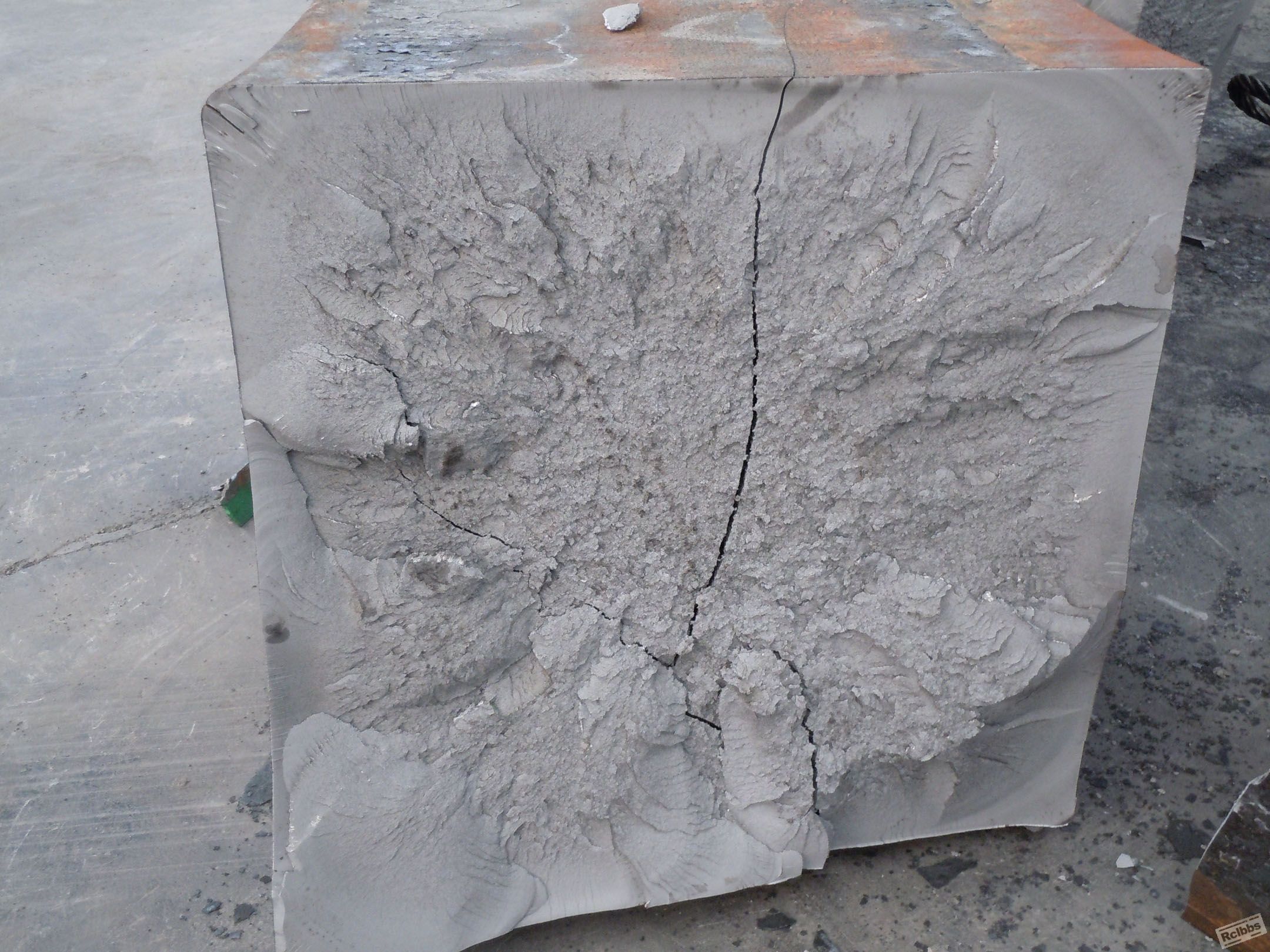

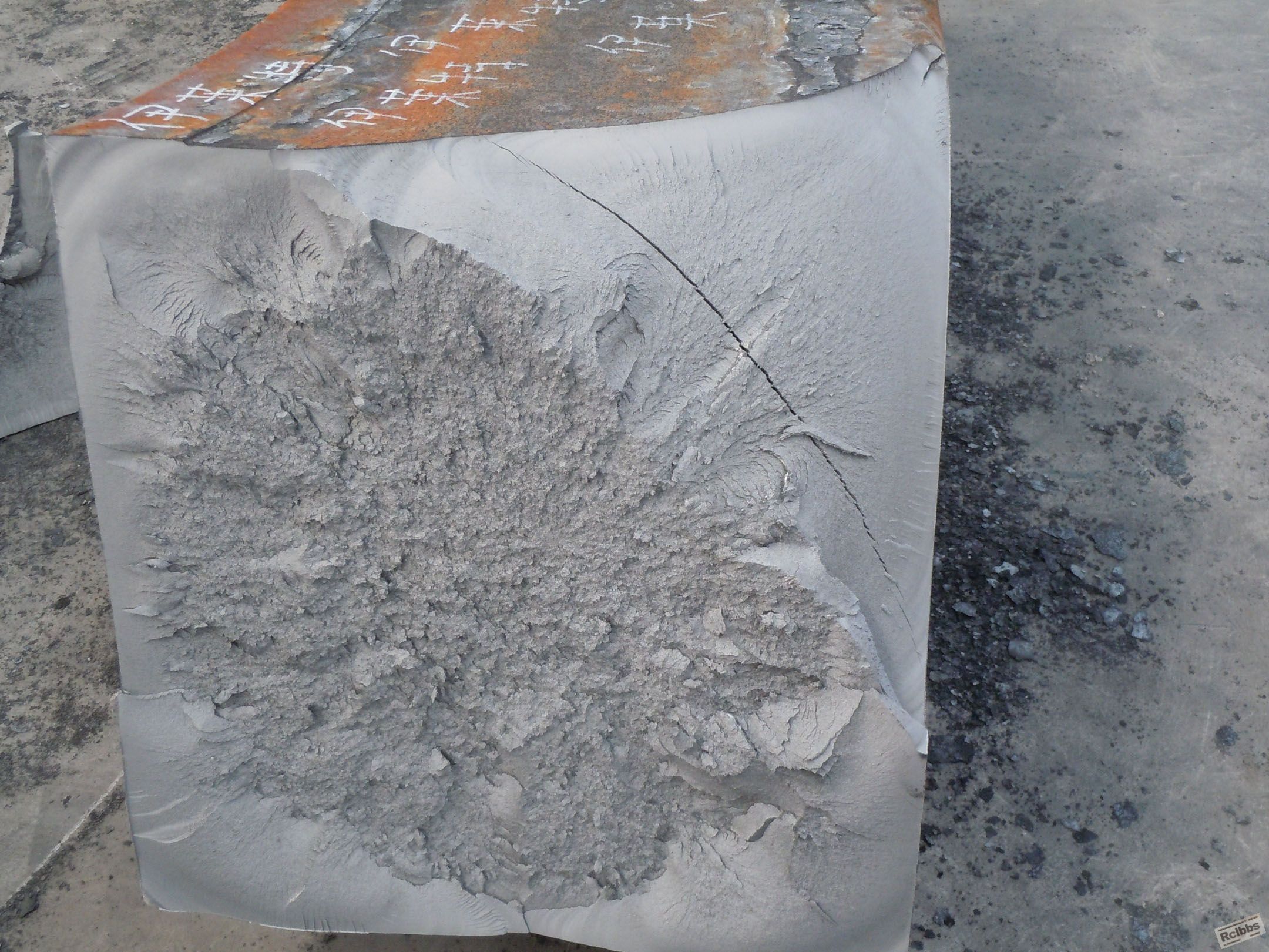

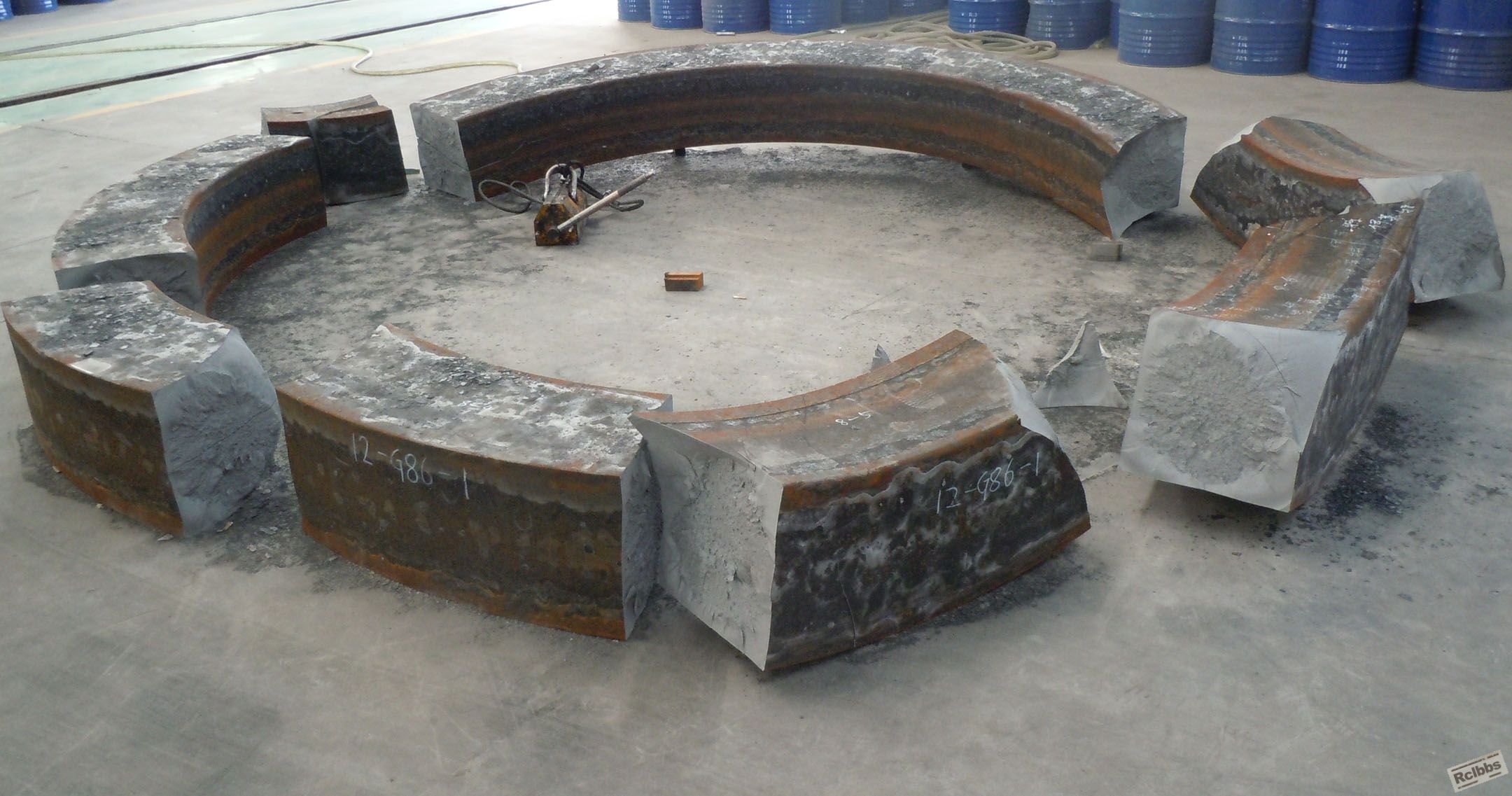

50CrMo环件,淬火开裂,淬火温度890℃,3段保温,工件13吨,在淬火液中1.5小时,出炉打硬度HRC48,准备回火时,工件开裂。
图片传不上来。请帮助分析原因。

别的因素先搁一边,这材料13吨的件你们用890℃?哪位给你们出的工艺?

不知道那个专家给的淬火温度。这个材料淬火温度850,你用890,不裂才怪。淬火温度越高,过热度越大,变形开裂的可能性就越大。至于冷却1.5H这点,不太清楚。另外淬火完以后马上及时回火。你还有心情打硬度。真不错。890的淬火温度,是针对含碳量比较低点的25CrMo左右的材料。不知道你们是什么专家给定的。

第二次淬火前要进行退火或高温回火消除原热处理所产生应力,淬火温度过高易致组织粗大抗拉强度降低,过高温度时要控制加热保温时间,冷却出液温度在100-150。

1淬火加热温度过高.2.大件最好控制加热速度,分区间加热保温。3.冷却时间过长,没必要,只有害处。

那就是肯定工艺的问题了,如果没探伤,还能牵强说产生开裂原因是工艺和材料的本身的问题,现在没有回旋的余地了,呵呵  你就是当交学费了,就是内应力过大,在冷却透的过程中产生裂纹,吊工件的时候,沿着裂纹源开裂的,内应力加上工件的重量使裂纹处承受不住,导致全面的四分五裂。

做热处理这一行我们确实会遇到很多问题,原因大家都分析的很多了,楼主胆大但不够细,是产品报废的直接原因。首先楼主对产品的原始状态不够材料的特性不是太了解、在一个就是楼主没有掌握好入水和出水的温度、还有就是工艺不是有经验的制定的(有经验的不会制定这样的工艺),根本就没有想得到会有这样的后果!这样的老板有花钱的地方了!我想同行都有过听到开裂的声音是多么的恐怖吧!能裂成这样那声音是何等的恐怖!
