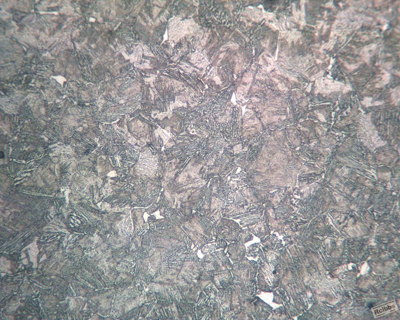

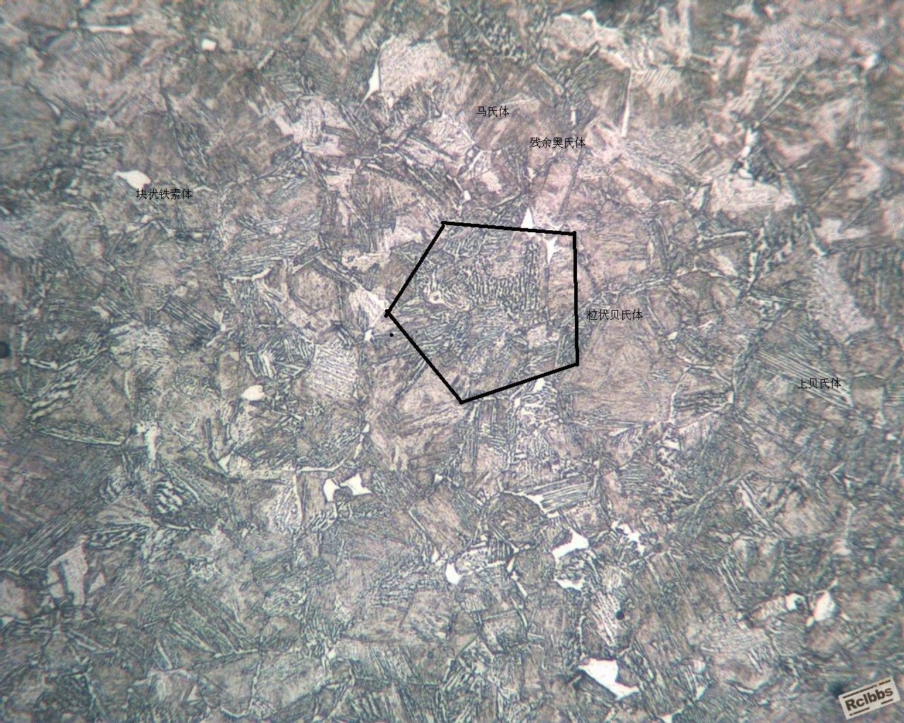

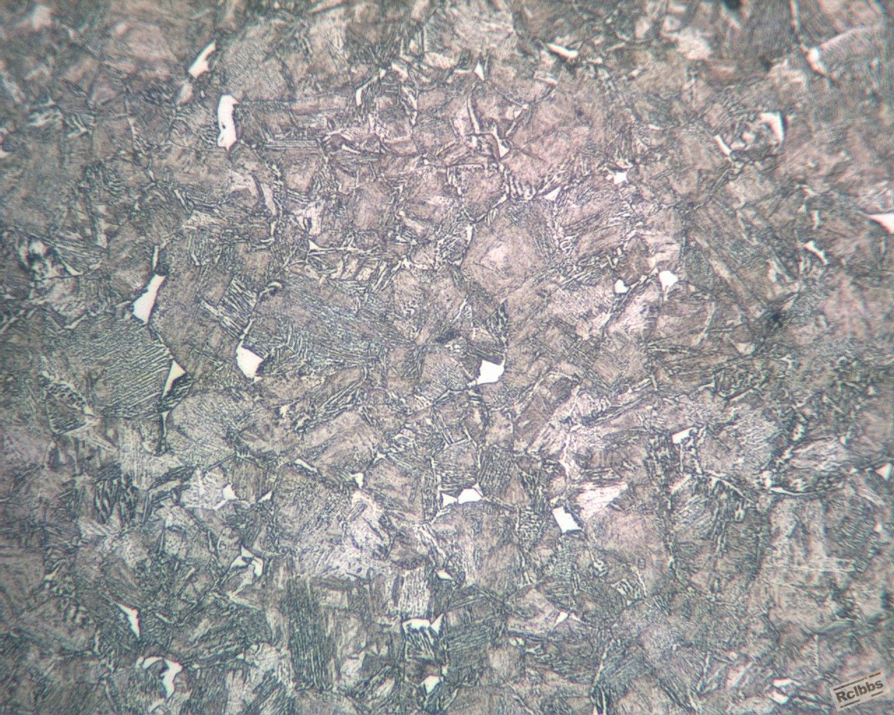

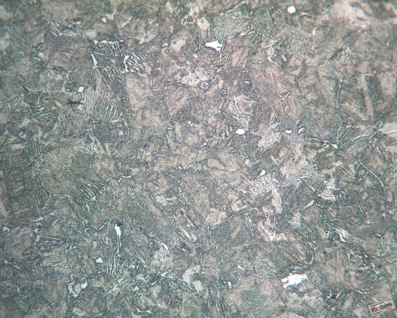

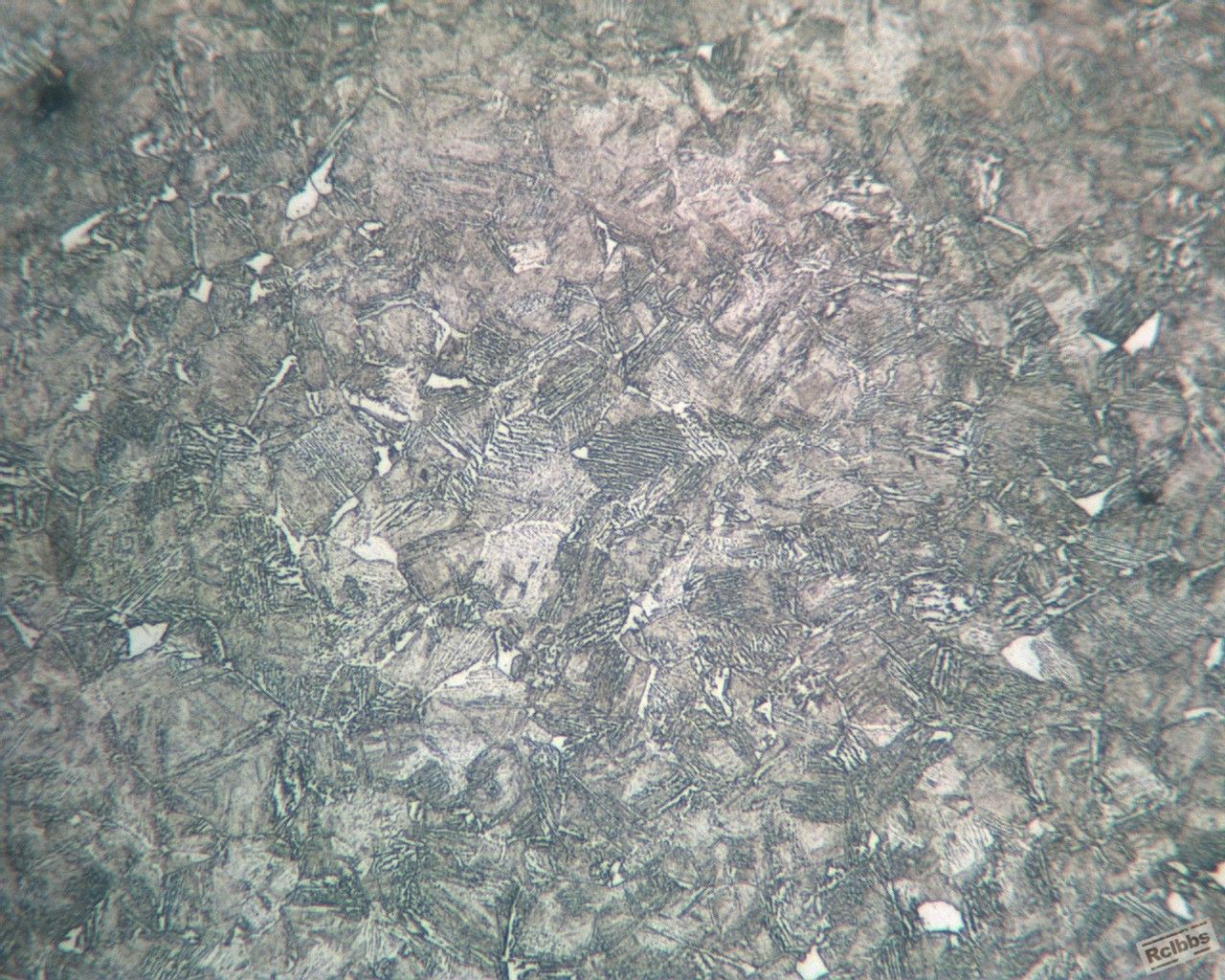

组织组成有  回火马氏体+上贝氏体+粒状贝氏体+块状铁素体 ,你做的是不是心部金相。
发表于 2012-5-6 09:49:43 | 显示全部楼层 |阅读模式
ECH10X3901IMG.jpg ECH10X3900IMG.jpg ECH10X3899IMG.jpg ECH10X3898IMG.jpg 20CrMnTi    920℃渗碳中冷+840℃淬火+200℃回火  老师说里面出现了粒状贝氏体,请问是什么地方,顺便分析一下整个组织状况,我只知道很糟
 楼主| 发表于 2012-5-19 09:33:47 | 显示全部楼层
多谢,前段时间有点忙,来不及回复,见谅。是心部的金相组织,出现这么多不正常组织是不是冷速不足的原因?再就是上贝氏体究竟怎么区分。多谢。
发表于 2012-5-20 18:32:15 | 显示全部楼层
要看你放大了多少倍,片层状组织可能是P,T,S
