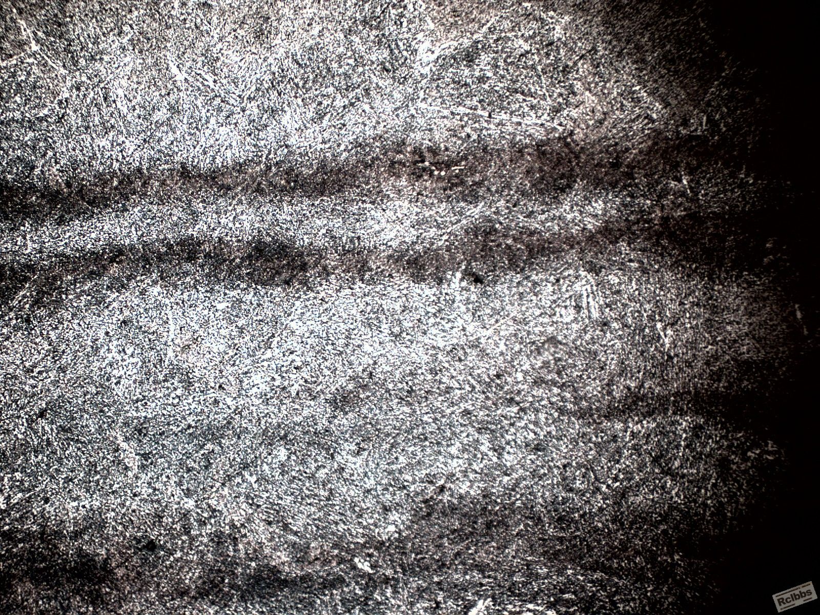

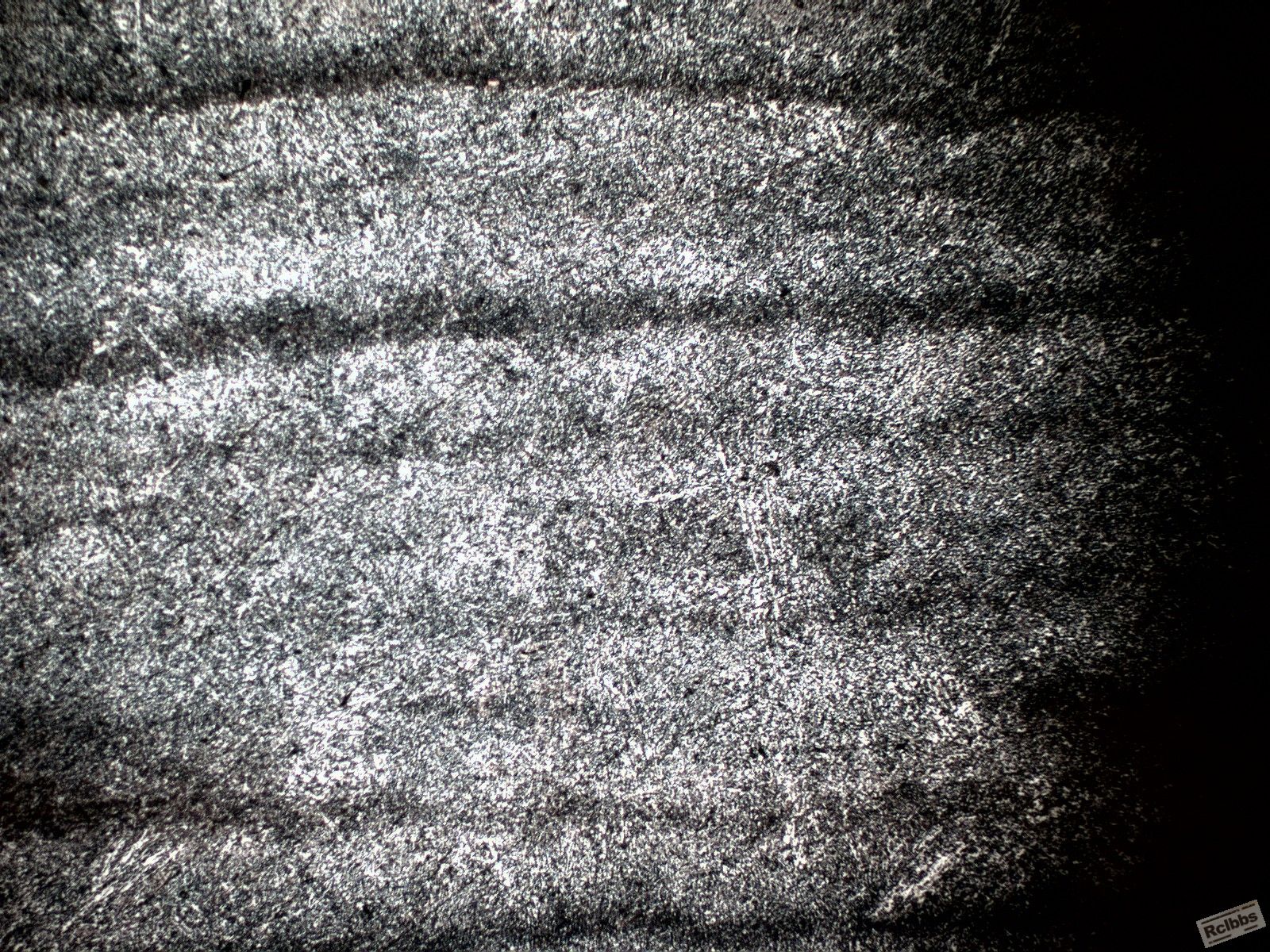

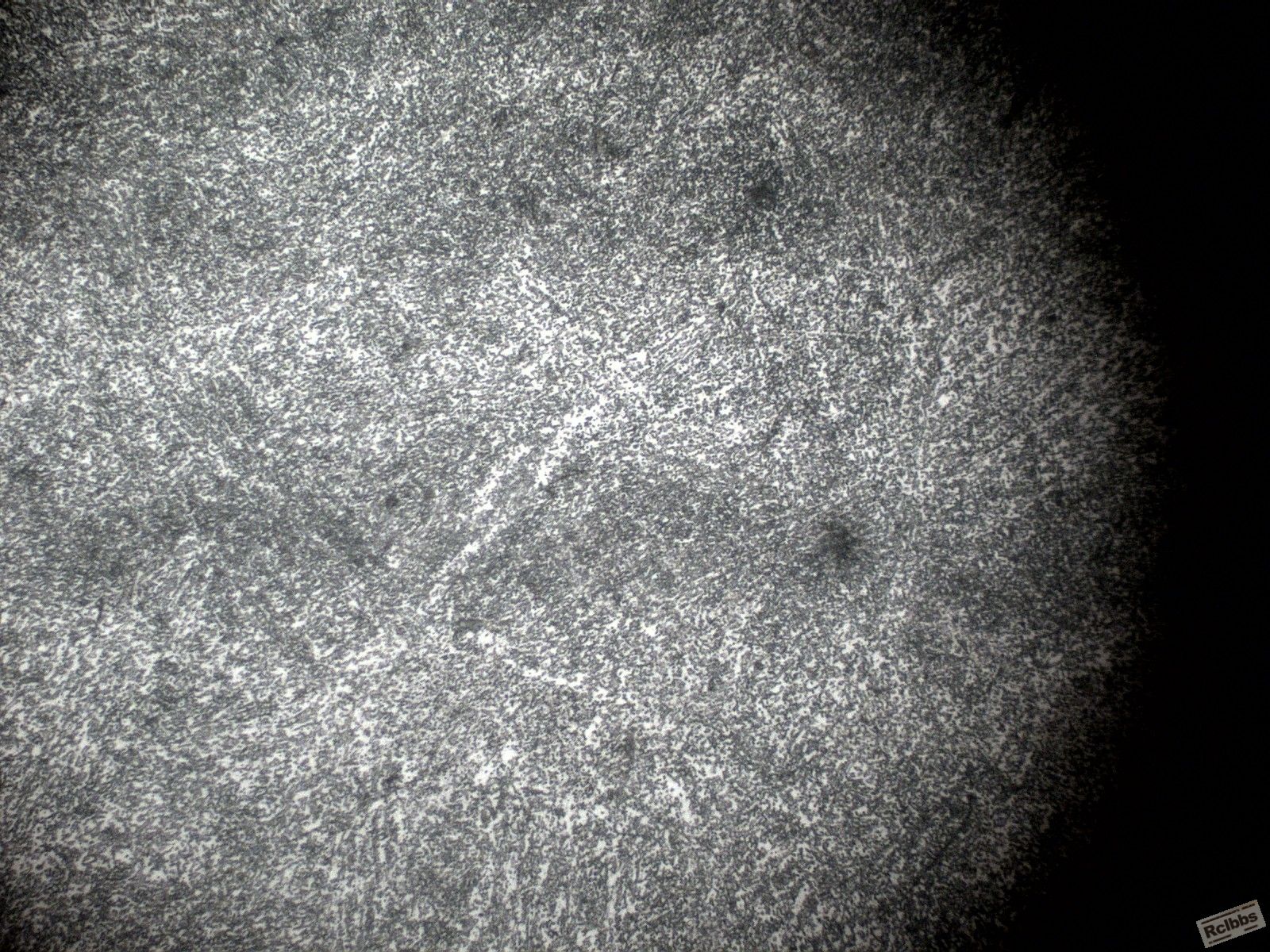

 楼主| 发表于 2012-5-8 15:18:50 | 显示全部楼层
xuhaonan1120 发表于 2012-5-6 17:11
放大倍数不够,应该有500x的图片,制样不是很好,可以把试样镶嵌一下,然后在做一下金相,个人感觉像是组织 ...
这是两百和五百倍的照片。试样是镶嵌之后磨制的,抛光之后是镜面,但是腐蚀之后就出现肉眼可见的条带,不知道是怎么回事?
200倍
200倍
500倍
500倍
 楼主| 发表于 2012-5-8 15:20:47 | 显示全部楼层
wisher 发表于 2012-5-6 17:10
你这照片太模糊了,初步判断是带状组织
已传200倍和500倍照片(见6楼),求指点!
 楼主| 发表于 2012-5-8 15:21:52 | 显示全部楼层
qlf_126 发表于 2012-5-7 08:05
同求LZ上500金相,最后确定为何种原因造成,当然不排除制样原因。
200倍照片和500倍照片已上传,见6楼,请帮忙做进一步分析,谢谢!

发表于 2012-5-6 14:31:57 | 显示全部楼层 |阅读模式
这是55CrMo退火的金相照片,请大家帮忙看下图片中的黑色条状是怎么回事?是制样问题呢?还是组织?是制样问题的话,该怎样避免?是组织的话,具体是什么组织?谢谢!
55CrMo退火
55CrMo退火
