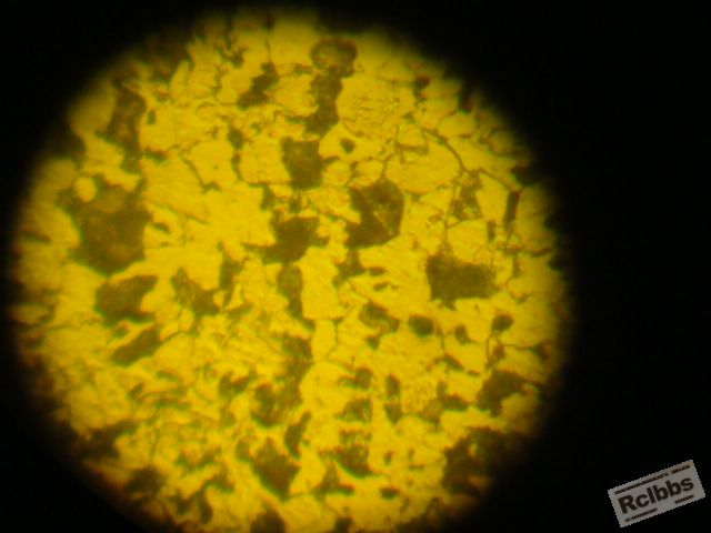

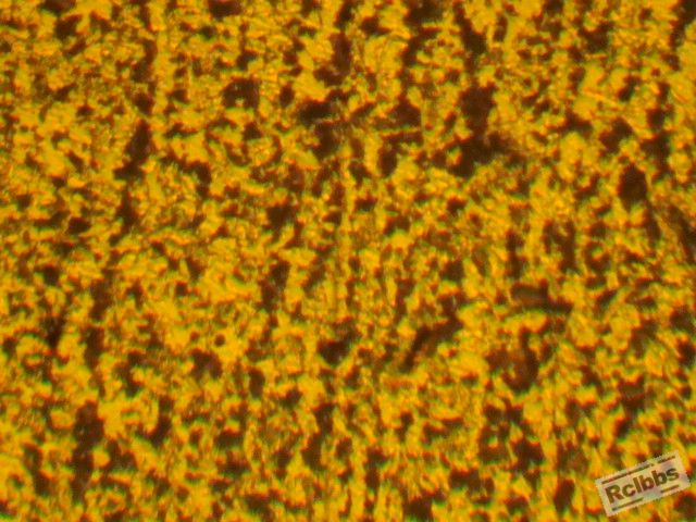

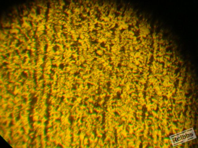

发表于 2012-5-8 13:20:26 | 显示全部楼层
我也觉得评为三级甚至更高些!
签到天数: 141 天
发表于 2012-5-7 08:01:40 | 显示全部楼层
同意楼上观点,按照LZ的评级标准,可评为3级!
发表于 2012-5-6 17:11:35 | 显示全部楼层
按照你列出的要求,差不多就是三级
发表于 2012-5-6 17:13:48 | 显示全部楼层
3级的带状倾向是指排列成带状
发表于 2012-5-6 16:16:03 | 显示全部楼层
3级,要更高,只能等温正火
 楼主| 发表于 2012-5-6 16:24:27 | 显示全部楼层
3级的标准:珠光体+铁素体,有带状倾向
2级的标准:珠光体+铁素体,晶粒较均匀
3级的带状倾向是指排列成带状还是晶界不清连成带状?
发表于 2012-5-6 15:05:34 | 显示全部楼层 |阅读模式
400X
100X
可以判定是几级吗?
3级的标准:珠光体+铁素体,有带状倾向
2级的标准:珠光体+铁素体,晶粒较均匀
