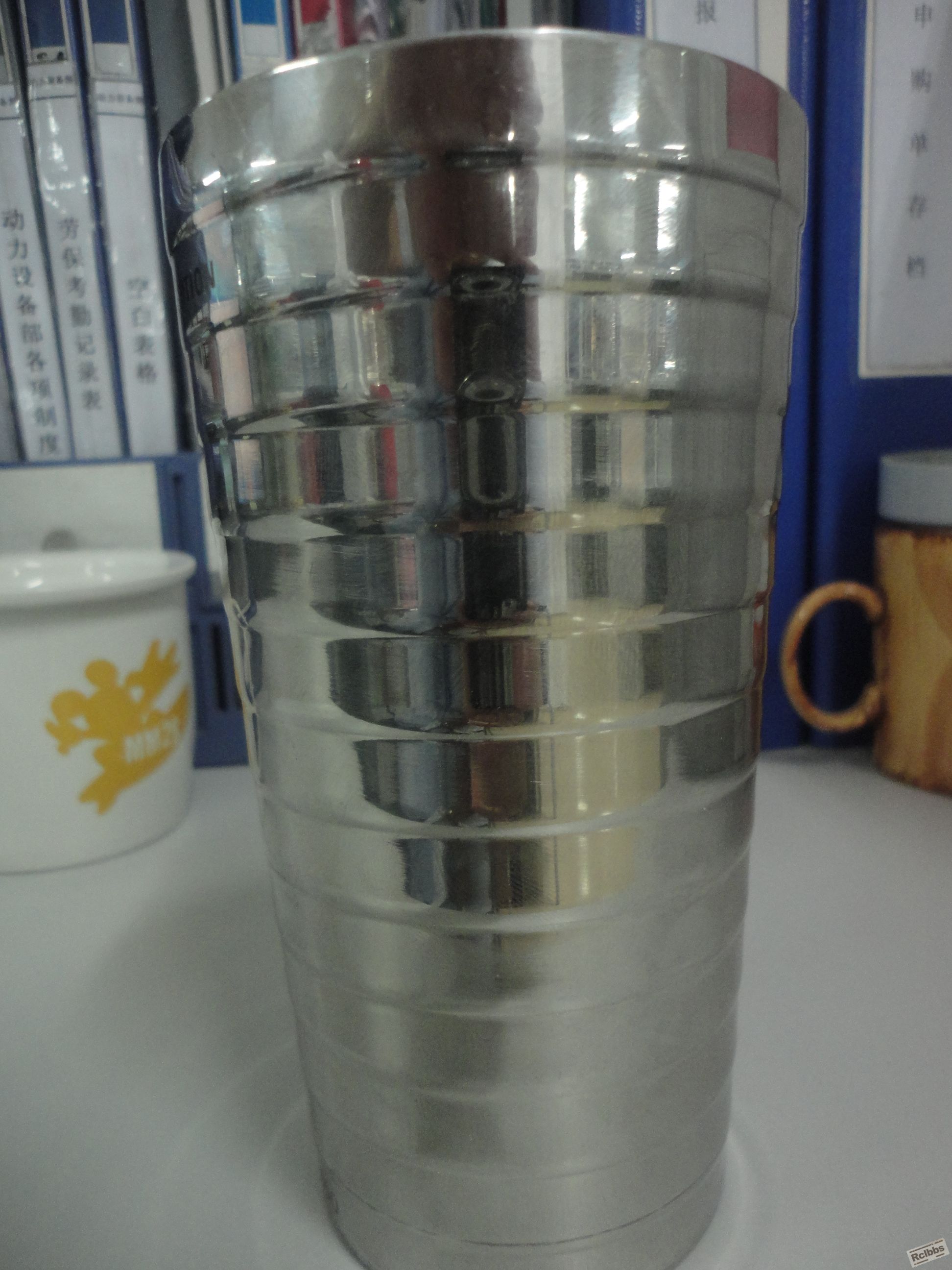

发表于 2012-5-7 14:12:25 | 显示全部楼层 |阅读模式
产品图片
产品图片
新手有问题:我公司最近要购买一台真空纤焊炉,产品为真空杯,材料为304,熔点只要560度,
1、请问大家好什么好的家厂或者炉子介绍。
2、我这里应该用什么纤焊剂好?
3、买这种炉子应该注意什么??谢谢,请高手指引!
