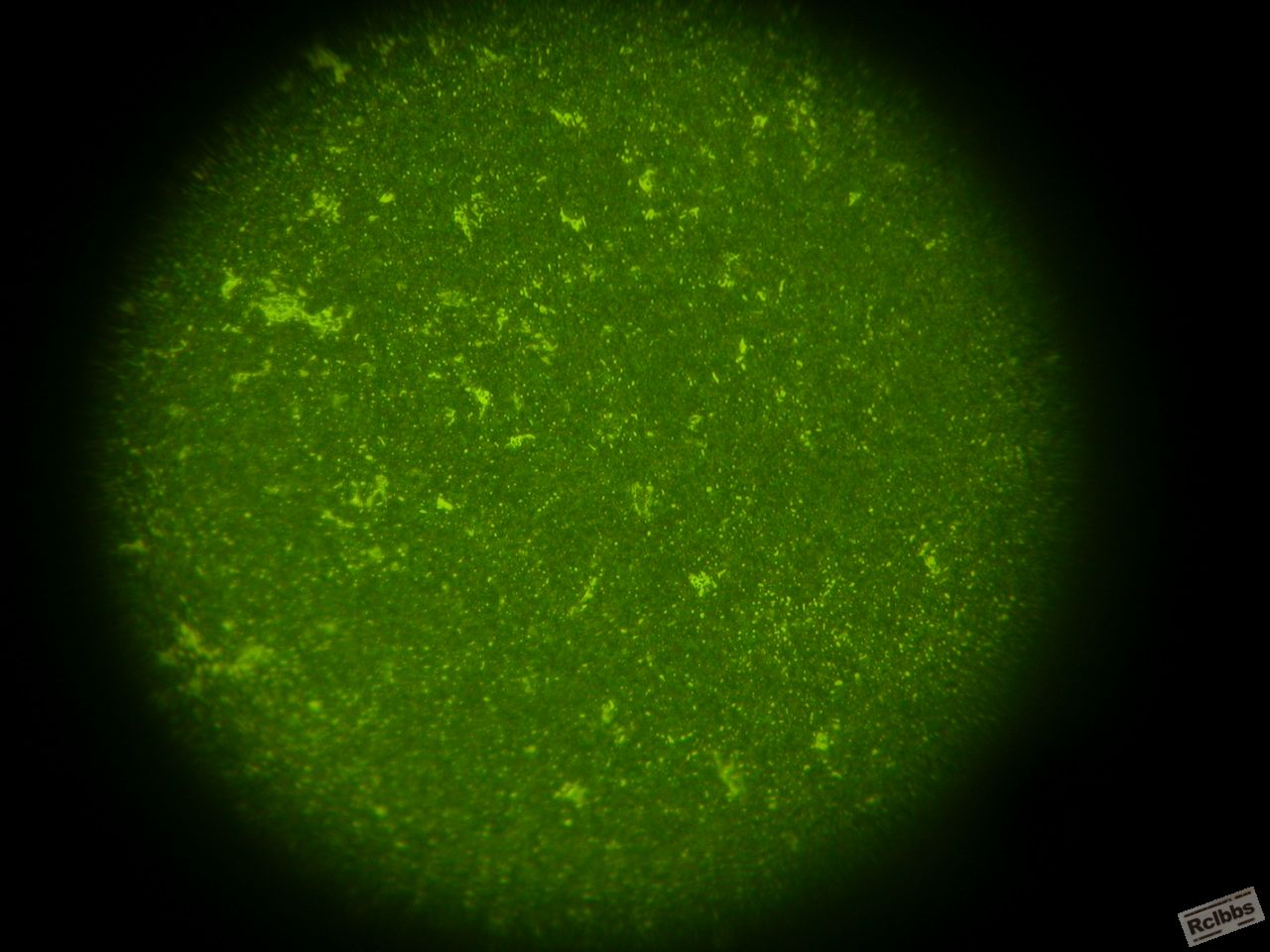

从新制样吧 看试样腐蚀的不合适  试样表面一定要没有油污,在看一下你的视场打的光合适不

同意楼上的像是碳化物,不像是珠光体。

碳化物带状。。。。。。

淬火了  横断面看网状吗

应该不是夹杂物,铁素体也不像吧

材料状态   什么都不说!如何判断啊!
俺个人猜测铁素体!夹杂物是不能啊……

发表于 2012-5-7 16:33:01 | 显示全部楼层 |阅读模式
硅锰刚 横断面
500X
大家帮忙看下 亮的区域是什么呀 是夹杂物吗??
