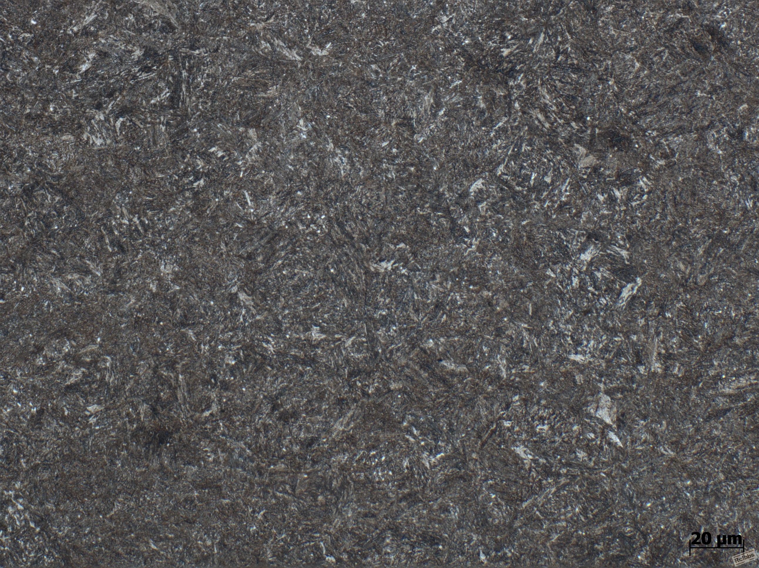

发表于 2012-5-10 09:56:48 | 显示全部楼层
这个有难度啊,不是专业人士,不好判断

发表于 2012-5-9 15:45:25 | 显示全部楼层
根据图片判断,组织应该为回火屈氏体。

发表于 2012-5-9 11:36:03 | 显示全部楼层
要是只判断状态的话,俺猜测是淬火+中温回火的组织!
发表于 2012-5-9 10:30:24 | 显示全部楼层 |阅读模式
这个材料的碳含量大概0.76%,镍1.7%,还有一些常规元素SiMn等,状态未知,根据图片看,可能是什么组织呢?
