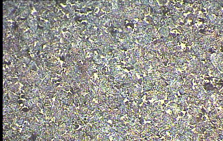

以下是20CrMnTi材料齿轮正火组织图谱,请专家帮助分析一下。

不知倍数多少,似乎加热温度低,时间短造成的。看有未溶F和锻造组织。

就图而言,加热温度合理,但是冷却速度太慢;
也许加热温度偏低和冷却速度太慢同时存在,可以肯定的是冷却有问题,

这是正火组织,不是淬火组织,“冷却速度慢”之说有点勉强。
组织不是均匀的P+F,硬度好像也不低(估计有190-200HB,楼主可测一下),出现这样的情况通常不是加热温度的原因(除非加热温度低于850℃),是冷却速度快造成的(在Ar1点以上),如果在600℃附近等温一段时间再空冷,问题基本能解决。
不知楼主是如何冷却的,空冷出现这种组织的可能性不大,如是风冷,建议不用。从楼主提供的图片看,该材料为20CrMnTi,原始状态还是可以的,带状也不明显,获得正常的正火组织应该不难。

回复楼上的问题
该件是正火件,930-950度,空冷,鼓风,此件硬度偏高,有的能达到HB237。

发表于 2007-10-12 22:40:51 | 显示全部楼层
赞同4楼的分析。
估计材料淬透性在中上限,建议楼主正火时散开静止空冷,不用鼓风机。如果散开空冷硬度仍高的话,可以堆冷。有条件最好采用等温正火处理。

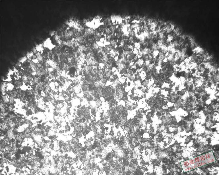

4楼的那位先生,能向你请教一下吗,我这里有个图片帮忙看看:因为不知道怎样将图片发上只好用附件上传了

发表于 2008-9-29 17:20:34 | 显示全部楼层
什么材料?工艺?
像正火组织。估计工艺与楼主的那个差不多,但冷速没有他的快
