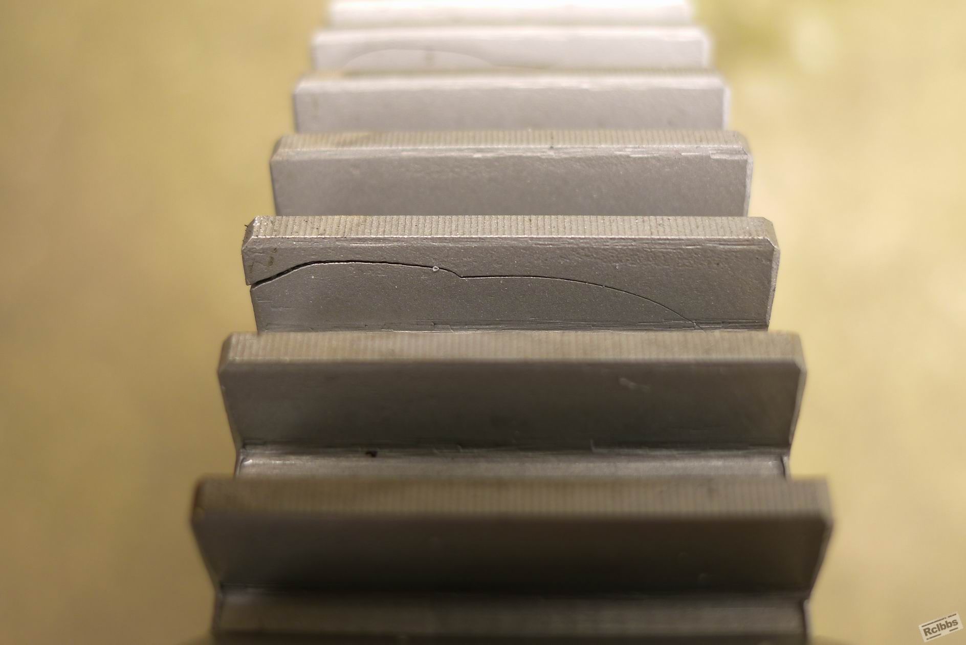

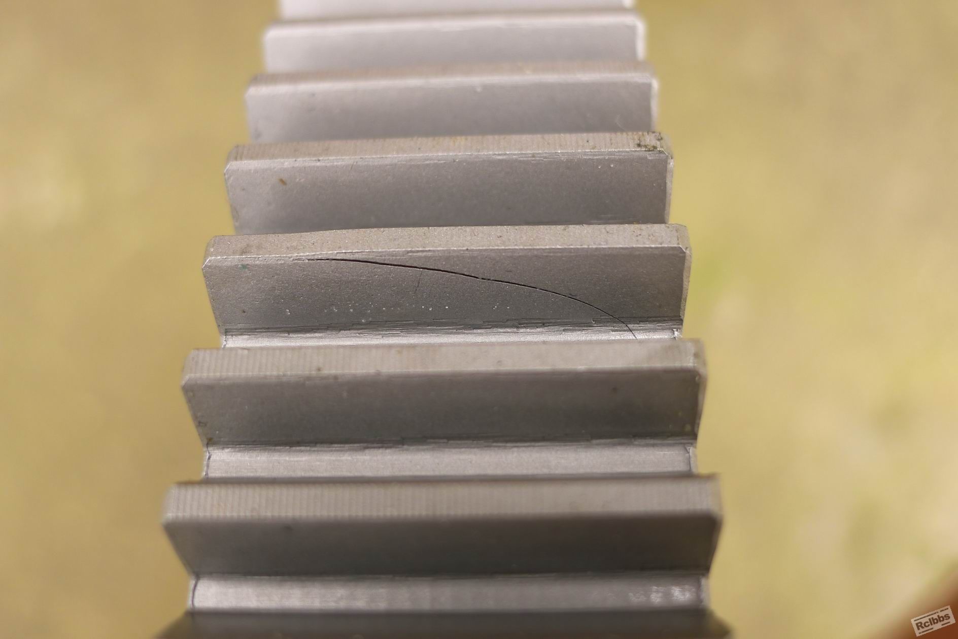

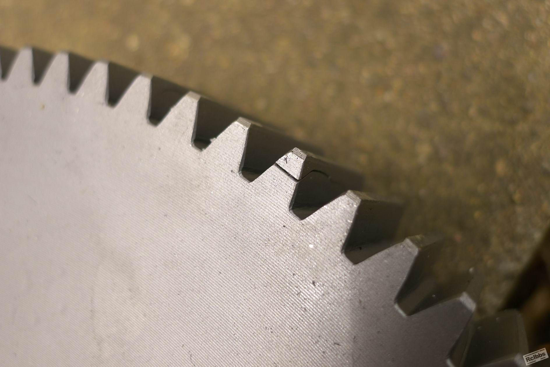

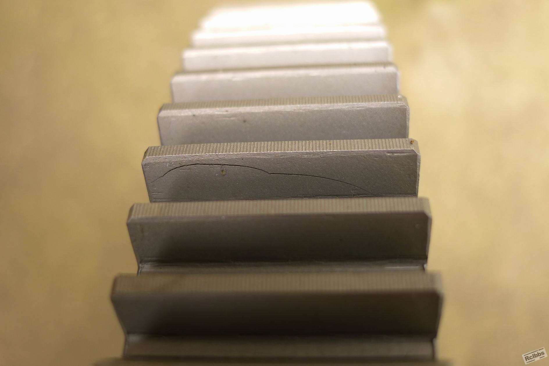

从裂纹形态看,属于淬火裂纹。具体原因需要结合工艺及各项检测来确定。
发表于 2012-5-9 14:09:03 | 显示全部楼层
先看看金相吧,也许结果就显而易见了。
发表于 2012-5-9 12:46:35 | 显示全部楼层 |阅读模式
先上图
调整大小 L1010028.JPG 调整大小 L1010027.JPG 调整大小 L1010026.JPG 调整大小 L1010029.JPG 材质:45#
工艺:感应淬火
加热温度:840°
淬火介质:水
出水温度:120度
回火温度:195
HRC:49-53
大家觉得是什么原因造成的?
