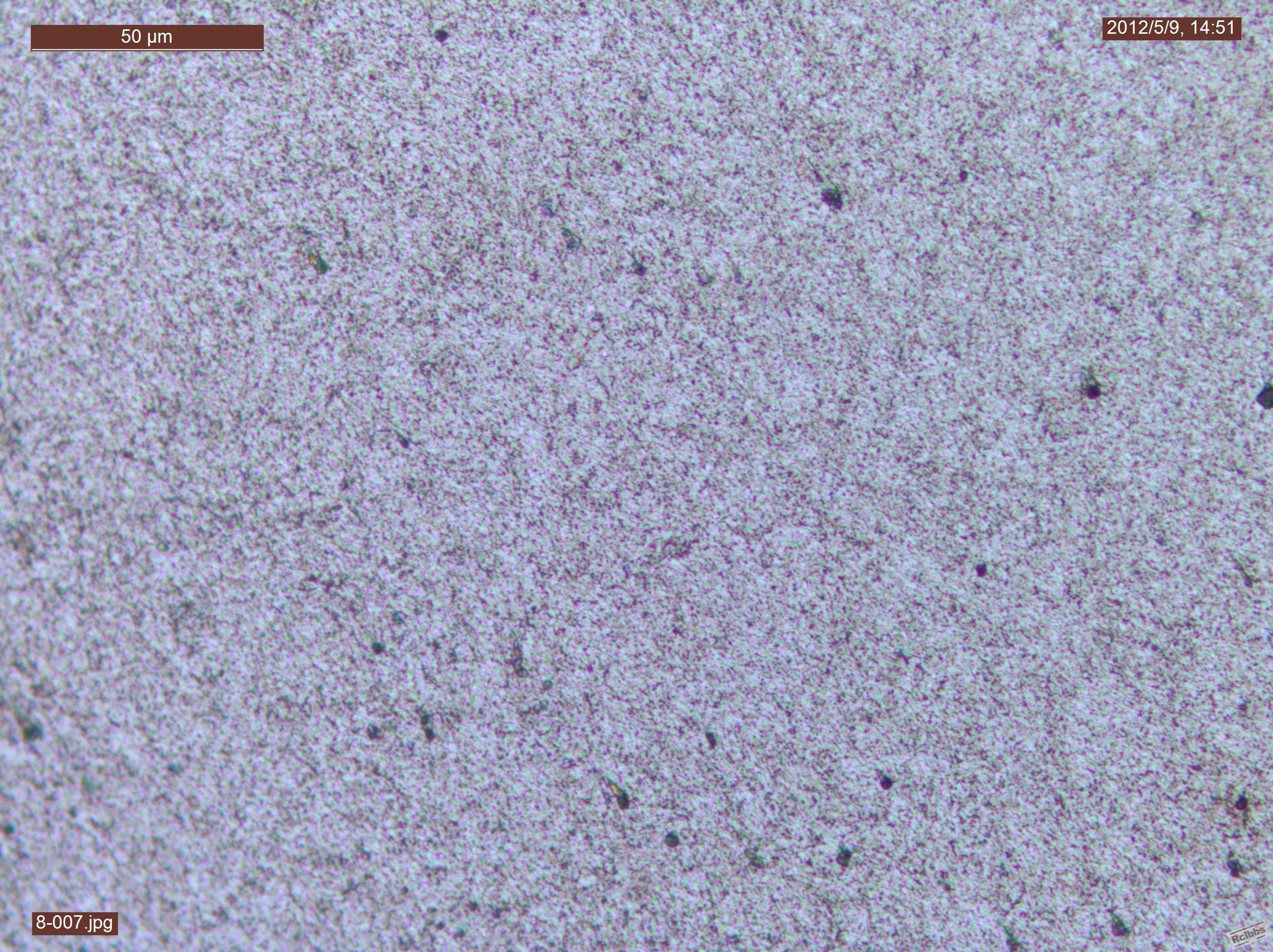

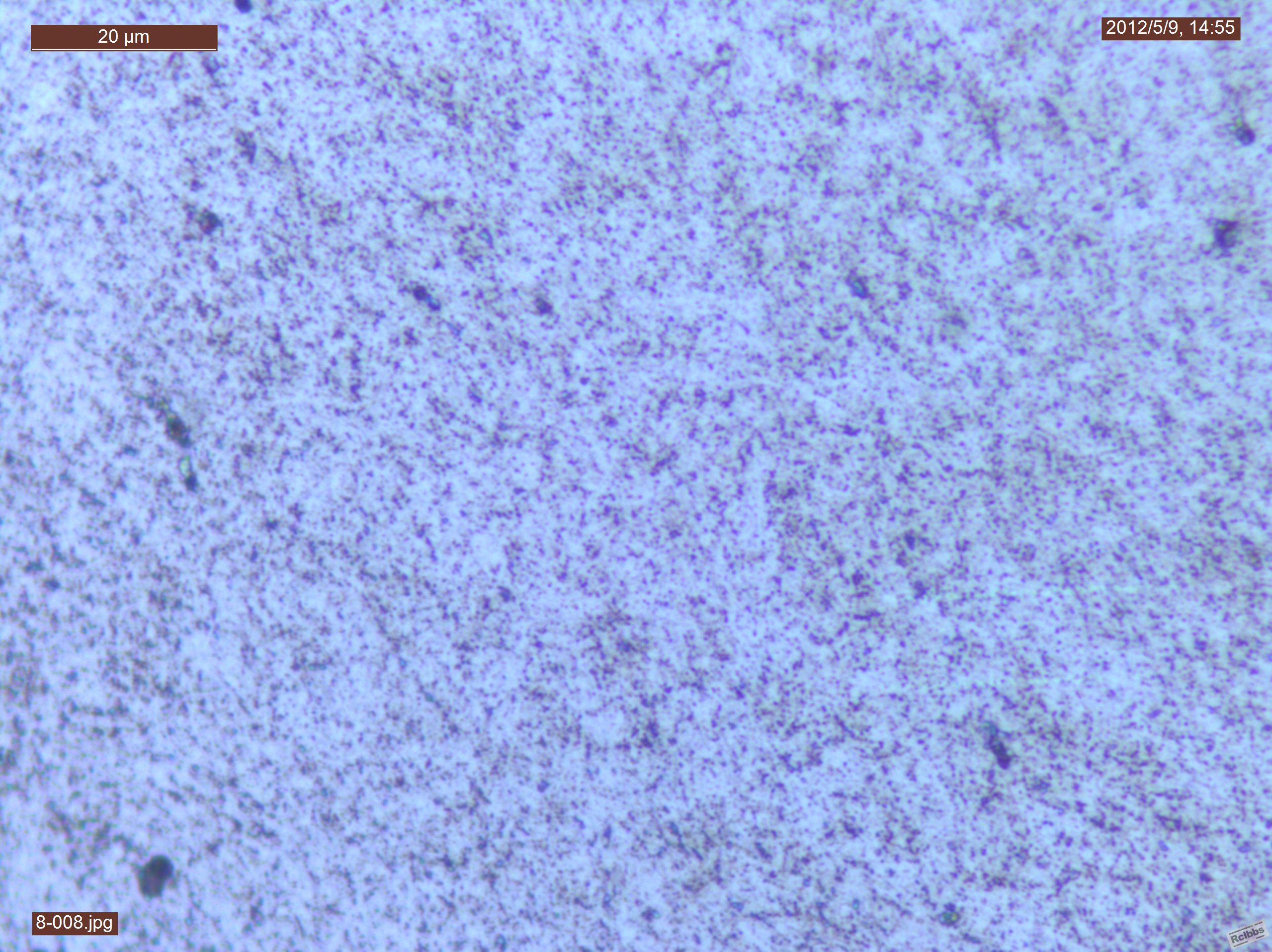

材质10B21,规格M8;淬火温度860,时间80分钟,回火温度450,时间78分钟.硬度HRC26-8,是否为回火托氏体还是索氏体.

回火托氏体,规格M8,完全淬透,

回火的温度是中温回火,应该为托氏体!但是结合LZ的照片及硬度,个人认为马氏体位相已经不是十分明显,判断为回火索氏体!LZ可查询下回火过程中,温度是否偏高!!!
