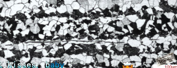

这是一张100倍下的金相照片,照片中有一条细长的黑色带状物,有点像夹杂,请大侠告诉我是什么东西?材料是齿轮钢

从金相组织看为铁素体+珠光体,黑色为珠光体,白色为铁素体,黑色带状物在铁素体上一可以考虑是杂质,如果是杂质的话性能比较软,可能为硫化物,也可以认为是外力在铁素体上造成的划痕。最好的方法区打一下能谱看看是什么东西就知道了。

硫化物在腐蚀后100倍显微镜下能看到吗?

依你的经验,我能不能下结论是硫化物

你最好在抛光后不腐蚀的情况下看看
如果仍然有这样细长的条带状
基本可以断定为硫化物

在抛光后不腐蚀的情况下看夹杂物,会准确一些,也易辨认

应该是硫化物,这种夹杂在热轧钢板中很常见。

抛光以后别腐蚀了看,夹杂物很明显
