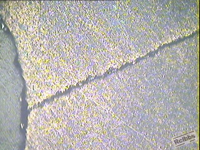

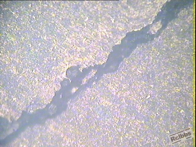

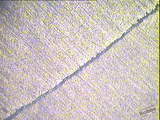

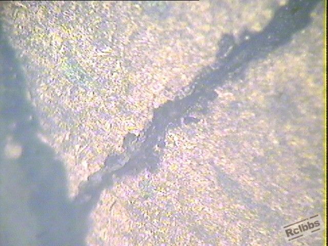

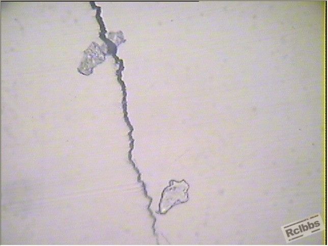

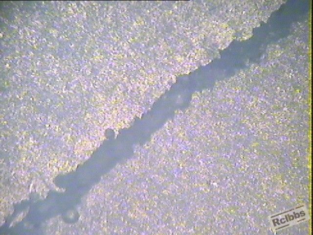

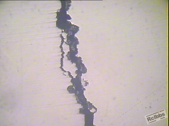

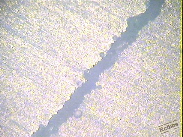

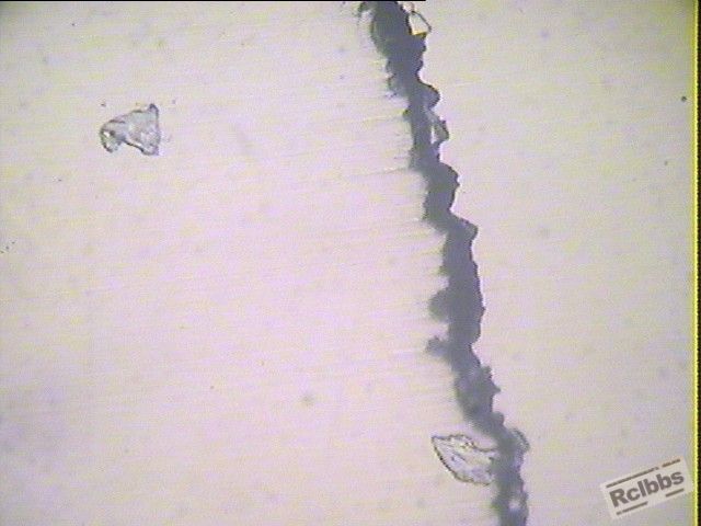

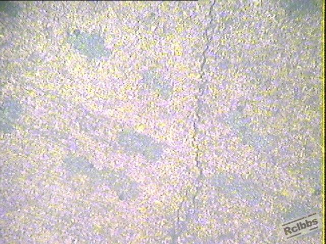

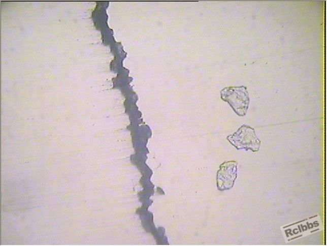

从裂纹的周围出现的分支裂纹以及裂纹尾端形貌!个人初步判断为沿晶裂纹!当然只是个初步判断,按正常情况,400倍的话很容易看出来了,可惜……
发表于 2012-5-10 11:26:29 | 显示全部楼层
楼主没有腐蚀出晶界,无从判断是沿晶还是穿晶。不明白整体淬火后为何还要局部高频?最好把零件图及出现裂纹的部位给出来。
签到天数: 141 天
发表于 2012-5-10 11:12:07 | 显示全部楼层

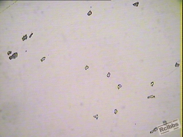

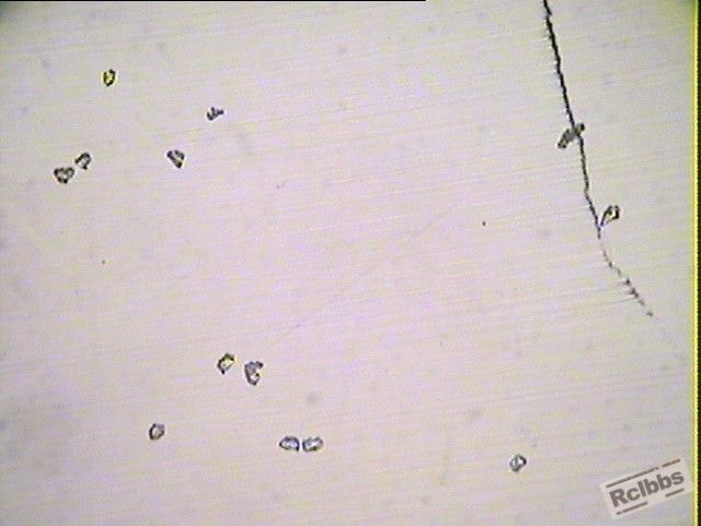

个人意见:
裂纹未淬火沿晶裂纹,猜测为高频加热温度过高而引起!
LZ的照片中感觉不是非金属夹杂物,即使是非金属夹杂物,裂纹也穿过它,并不是由其引起的裂纹。
另:LZ这是什么镜子拍的照片啊??400倍视野竟然这个样,制样和拍照水平确实不敢恭维啊!!!

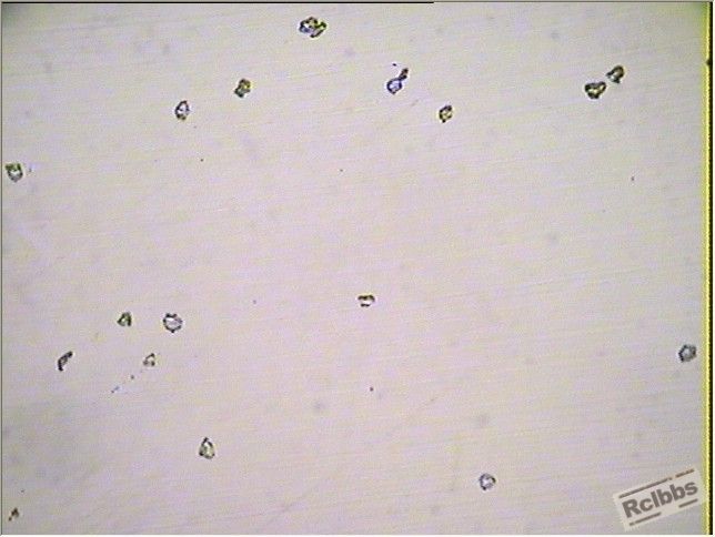

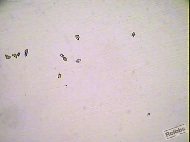

这是由于杂质淬裂的吗,这是整体淬火后局部高频的,裂纹部位是高频部位
 楼主| 发表于 2012-5-10 10:28:18 | 显示全部楼层
这个是非金属杂质吗还是我试样做的不好
发表于 2012-5-10 15:46:50 | 显示全部楼层
个人认为完全不像夹杂物,有没整体件裂纹的走向
