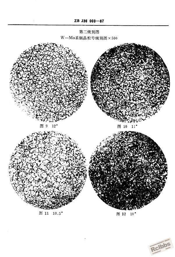

   除了高锰钢和奥氏体不锈钢在常温下以奥氏体组织形式存在,对常用钢种而言的奥氏体属Ac1温度以上存在的组织,奥氏体晶粒在加热高温时生成,冷却至常温可以根据需要将高温状态奥氏体晶粒边界刻画保存下来,最常用的是淬火法:奥氏体以淬火冷却速度获得马氏体,由于马氏体转变在奥氏体晶粒内完成,马氏体长度不穿越所在的奥氏体晶粒界线,一个马氏体领域的形状大小与转变前原奥氏体晶粒重合。经腐蚀能显现马氏体领域的形状大小,就能反映此次加热淬火马氏体的前奥氏体晶粒大小。高速钢淬火属于容易从淬火马氏体测量奥氏体晶粒的材料,衡量加热淬火质量就评直接晶粒度大小,有图为证:
    众多钢种淬火组织不容易显现前奥氏体晶粒,于是就有利用先共析相优先在奥氏体晶粒界上析出特点,以析出的网状铁素体(渗碳体)为高温下奥氏体晶粒界位置作标记,这样在常温下能方便观察到前奥氏体晶粒。

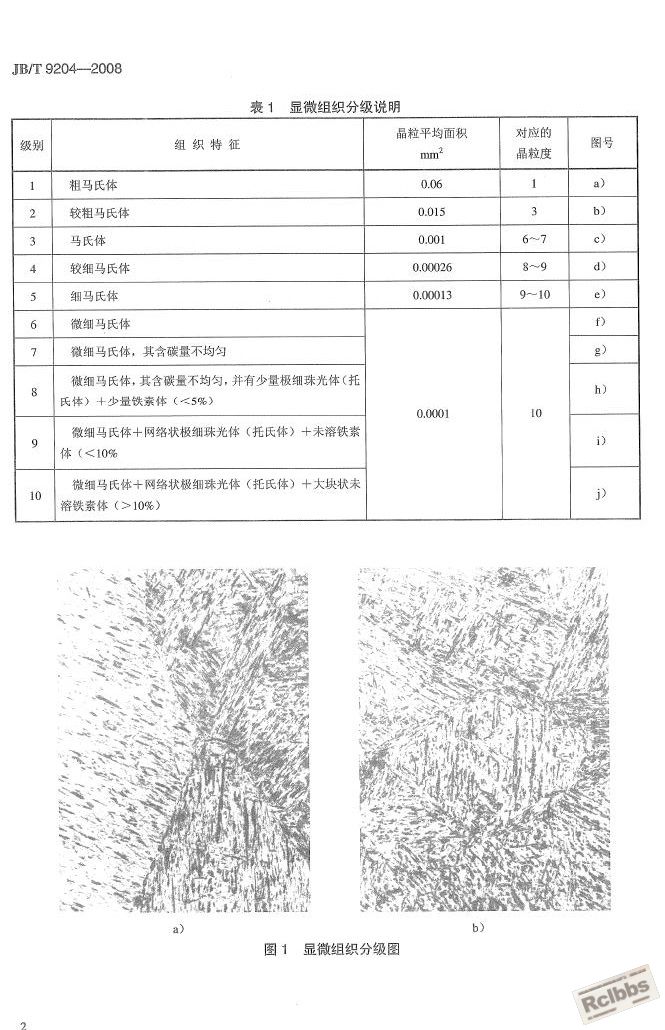

    评奥氏体晶粒多数是材料还未经热处理,对即将出厂的原钢材料实施测量,这个过程是在对未来加热过程的一次预演之后,检查晶粒长趋向,确定材料的本质晶粒度。在材料实施最终热处理后并不大去做这个,而是直接对淬火马氏体评级估量热处理工艺方法与质量状态更贴切些。比如JB/T 9204-2008 钢件感应淬火金相检验,就以图表形式举出了淬火组织级别与晶粒度的对应关系:
   为中碳钢淬火或调质,可以在淬火阶段(或淬火+低温回火)用这个标准评价产品质量:JB/T 9211-2008 中碳钢与中碳合金结构钢马氏体等级。调质后的组织还可以用:GB/T13320-2007 钢质模锻件  金相组织评级图及评定方法,其中调质组织1~4级合格。
  作为调质后的组织有需要非得检查晶粒度的话,可以用苦味酸腐蚀,或硝酸酒精反复腐蚀抛光腐蚀可以显示晶粒边界。但绝对不可囫囵吞枣式采用重新奥氏体加热方法,每加热奥氏体状态是改变的,如果此时用再奥氏体加热方法检查对前次奥氏体转变是无效的,只对下一轮加热有用(如果还有下一次加热的话)。
