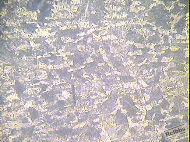

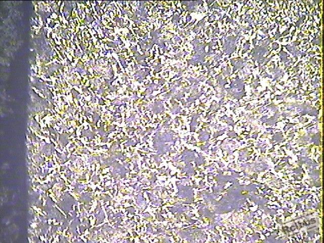

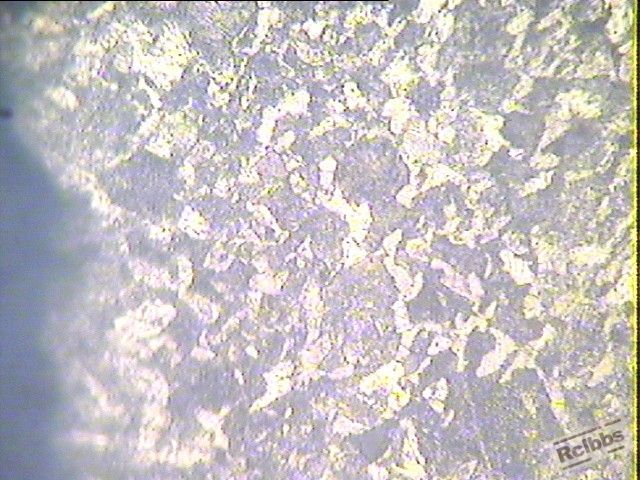

2012-05-10-36钳头400X芯部.jpg 2012-05-10-36钳头芯部-2.jpg 2012-05-10-36钳头芯部100X.jpg 2012-05-10-36钳头边缘100X.jpg 2012-05-10-36钳头边缘400X.jpg
这是保温时间不足和冷却不足的现象吗,380回火的,硬度只有HRC18-21
发表于 2012-5-10 17:36:56 | 显示全部楼层
冷却速度太慢,在晶界形成网状铁素体
签到天数: 1890 天
发表于 2012-5-10 17:39:26 | 显示全部楼层
你的这种材料直径有多大,这有做热处理吗?我没看出来,连表面都是一样的
发表于 2012-5-10 20:51:30 | 显示全部楼层
这有做热处理吗?380回火的,硬度不应是HRC18-21,
签到天数: 141 天
发表于 2012-5-11 08:07:16 | 显示全部楼层
铁素体成网很严重了!同意2楼观点,淬火介质的冷却速度不够!!!
签到天数: 193 天
发表于 2012-5-11 08:40:34 | 显示全部楼层
没看明白,楼主是什么热处理的,如果是调质,那是不合格的,
签到天数: 747 天
发表于 2012-5-11 10:03:53 | 显示全部楼层
跟正火冷快点的组织没区别,看不出淬火的痕迹。
发表于 2012-5-11 11:06:26 | 显示全部楼层
没处理,结论就这么简单,哈
签到天数: 578 天
发表于 2012-5-11 15:01:27 | 显示全部楼层
看不出来淬过火,与正火或热轧状态差不多,是不是淬火温度较低,冷却也有问题,不知淬火后有没有打过硬度?
发表于 2012-5-16 10:06:33 | 显示全部楼层
加热完成到冷却之间温度已经明显降下来了,有了先共析的铁素体形成,这就导致了表面和心部组织相差不多。
签到天数: 270 天
发表于 2012-5-16 11:48:18 | 显示全部楼层
网状很严重,该控制冷速了。
发表于 2012-5-16 14:31:16 | 显示全部楼层
没淬上火。
或者工件大了,或者介质冷却速度慢了。
签到天数: 96 天
发表于 2012-5-16 14:34:25 | 显示全部楼层
正火组织吧     硬度没有参考价值   太低了    布氏硬度到可以    建议了解处理过程
签到天数: 280 天
发表于 2012-5-16 16:45:04 | 显示全部楼层
没有淬火吧,就是钢板下料的吧,感觉没淬火的,
发表于 2012-5-16 16:57:50 | 显示全部楼层
言之有理:注意1、保温时间
发表于 2012-5-16 17:00:59 | 显示全部楼层
言之有理:注意影响因素: 1、加热温度 2、保温时间 3、冷却速度 4、冷却介质  消除铁素体及网状铁素体、奥氏体充分均匀化、马氏体充分转变  OK !
签到天数: 19 天
发表于 2012-5-16 21:02:40 | 显示全部楼层
是正火组织吧,钳芯部100倍下,可评到2级,铁素体+珠光体组织,晶粒较均匀;钳边缘400倍下,铁素体+珠光体组织,属正火正常组织。
签到天数: 1211 天
发表于 2012-5-17 09:59:51 | 显示全部楼层
正火组织。
产品直径多大?淬火工艺?
GMT+8, 2026-8-19 16:25 , Processed in 0.030618 second(s), 24 queries .
