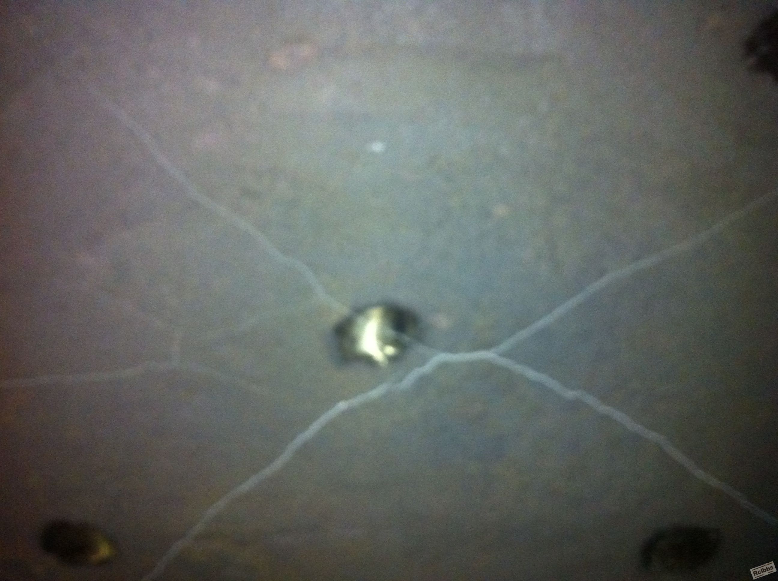

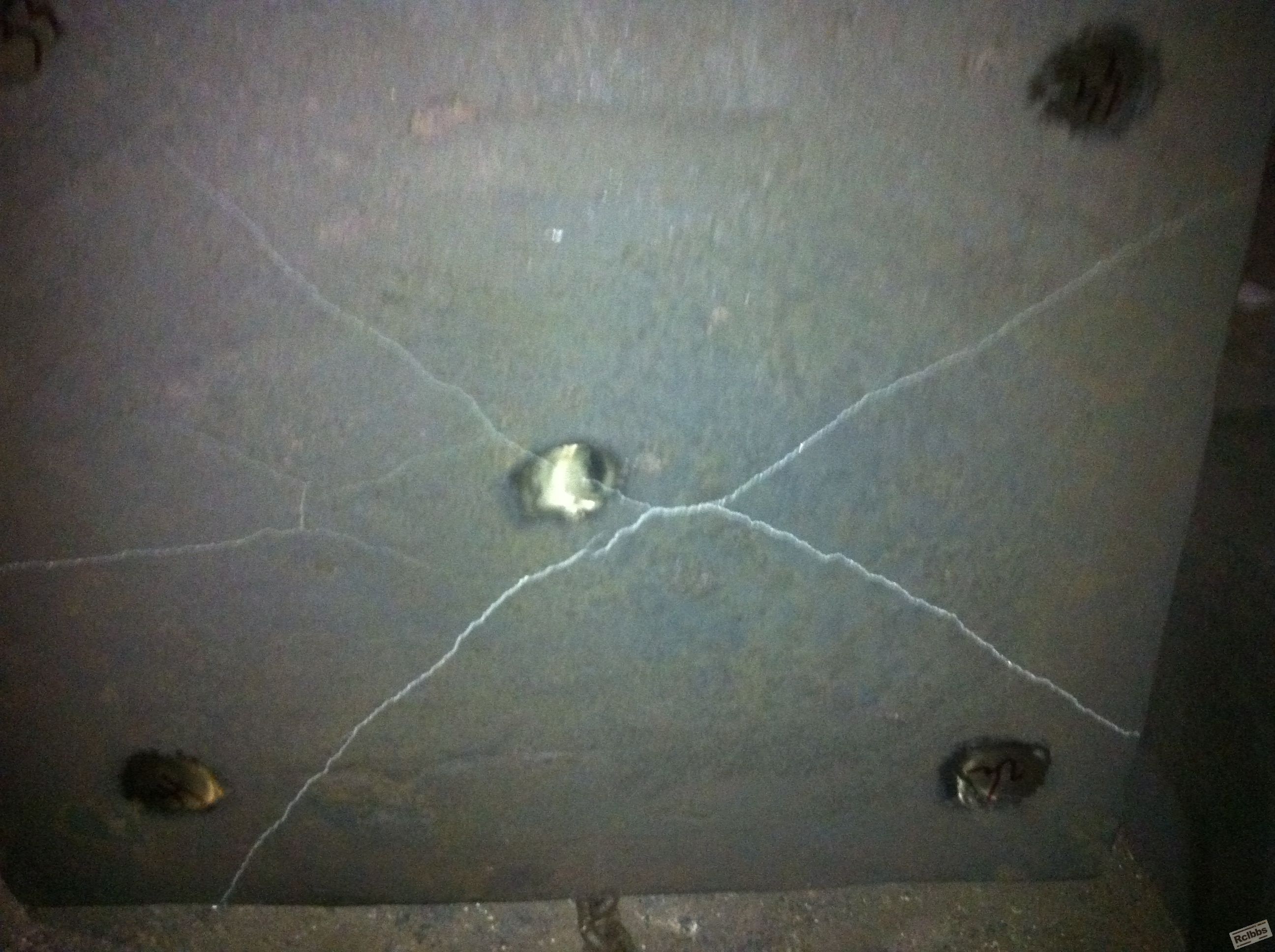

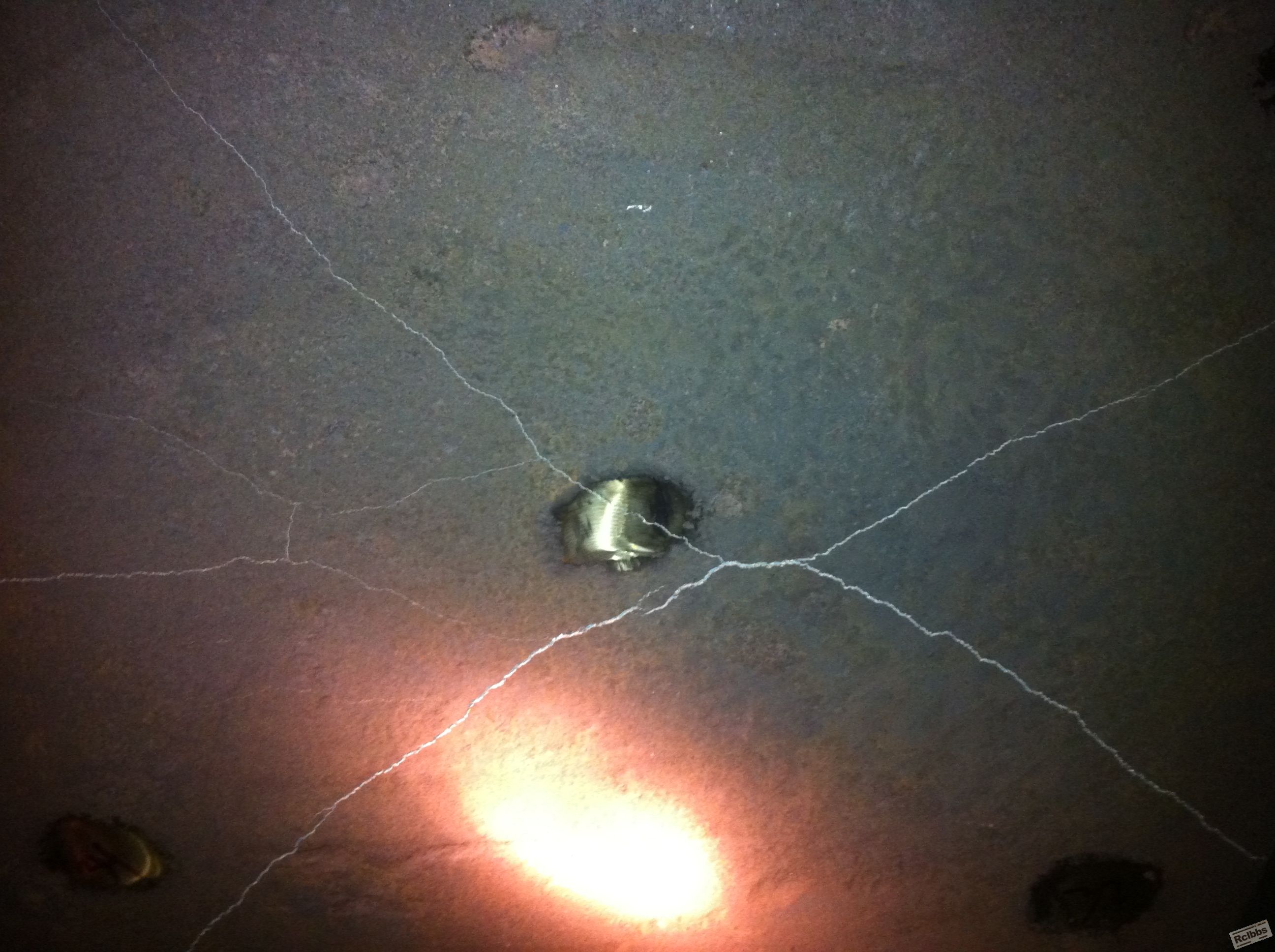

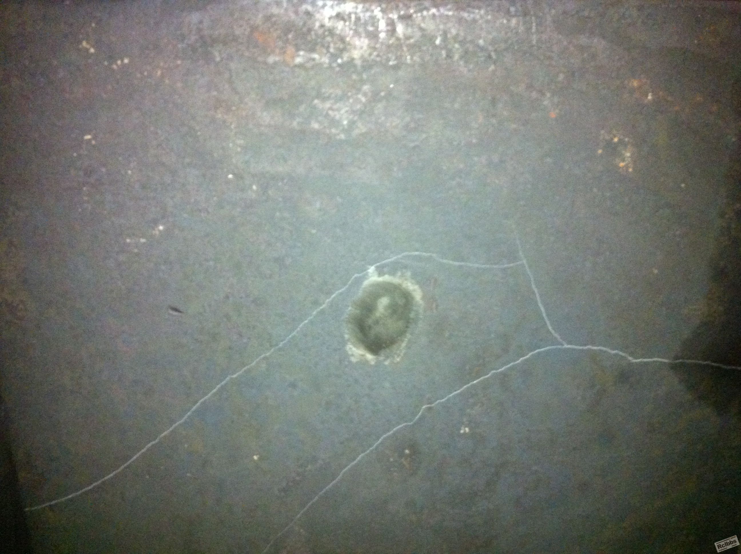

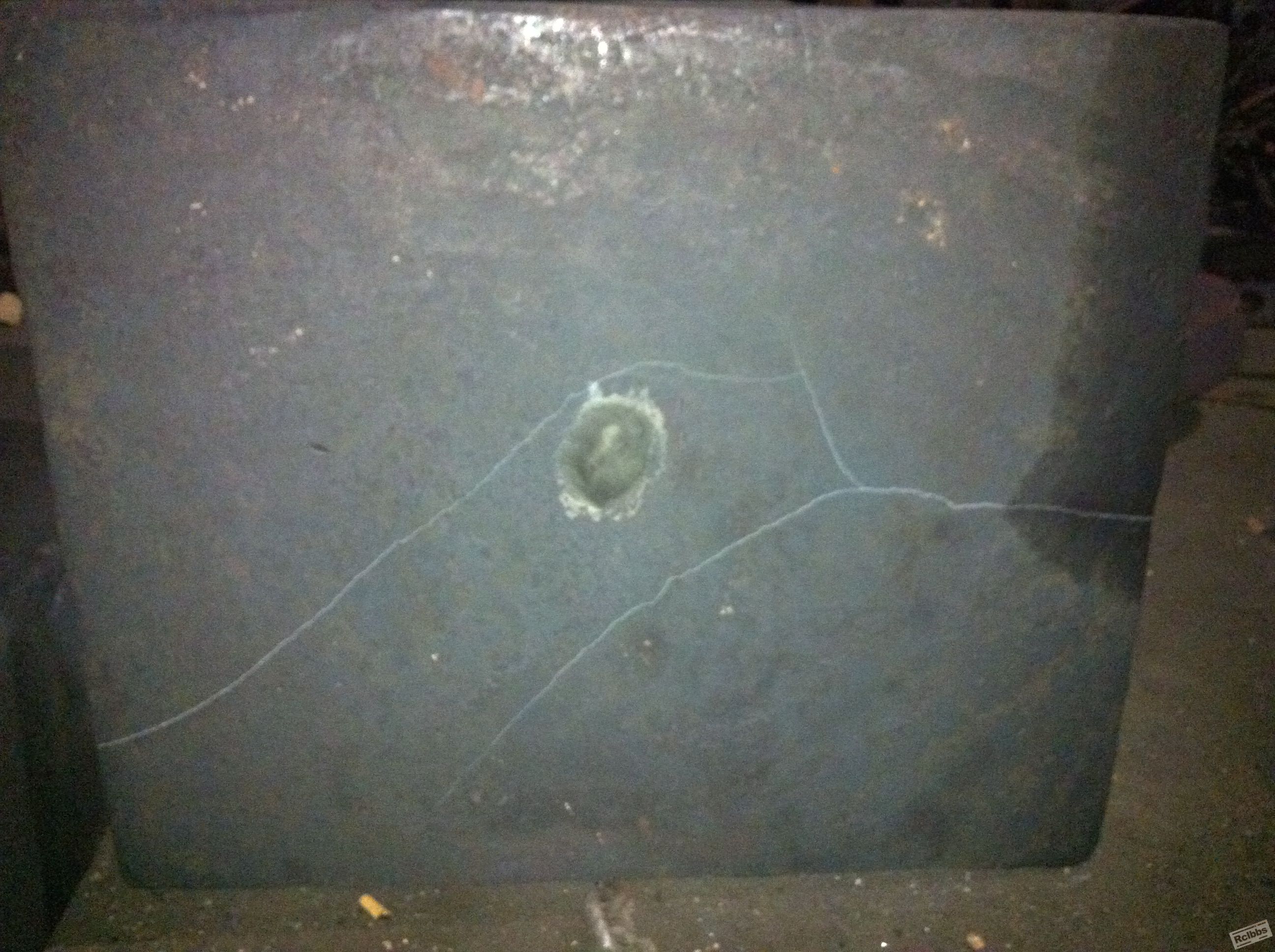

IMG_1161.jpg IMG_1160.jpg IMG_1159.jpg IMG_1158.jpg IMG_1157.jpg 尺寸为662*562*262的4cr13锻造后直接调质,我厂用深井炉加热炉开始的时候是800度进料等到炉温650度保温3H,850保温2H,960保温3H出炉,预冷一分钟淬油200度左右出油打出硬度40-43,进炉回火用540度10H,出炉后材料大概还有100度温度的时候突然出现很大的响声,就看到了裂纹,我想问一下我这里的工艺那里出现错误请各位更正下,和问什么会有这样的裂纹!!感谢!

表面的黑点是什么啊?这么大的尺寸做什么用啊

呵呵,次问题难度较大,共同探讨一下:
不明白你油淬为什么200℃出油,因为此钢的MS点是270℃,应该在200℃时马氏体转变还没结束,从你最终的硬度检测也可以看出,淬火的硬度偏低,理论应能达到52以上。(怀疑是不是直冷到室温会开裂,或者说即使此时为出现宏观裂纹,但是零件本身的热处理应力已经很大)
按道理,你回火10h,热处理应力应该能够消除,此时即使空冷至室温也不会产生裂纹,但是你冷到100℃是出现开裂,而且从图片看裂纹有的是源自边角处,有的是源自表面中心部位,怀疑可能是在淬火过程中已经形成微裂纹,回火冷却过程的热应力导致表面产生较大的拉应力,在100℃时在微裂纹处由于应力集中超过材料本身的强度,导致裂纹发生扩展,也就是开裂,才出现你听到的开裂声,具体原因要根据零件从多方面进行分析。
这只代表个人意见,与真是原因可能有出入,仅供参考!

“进炉回火用540度10H,出炉后材料大概还有100度温度的时候突然出现很大的响声”     什么温度进炉啊?随炉冷到100°C才出的炉吗,还是到时间之后出炉空冷到100°C的时候开裂的啊?   锻造之后直接调质,终锻温度是多少啊?  应该是大于850°C的。锻后应该退火的!
 楼主| 发表于 2012-5-11 20:19:39 | 显示全部楼层
进炉温度在800度左右,随炉降温到650度保温,540度保温10小时出炉的

这个材料还是第一次这样的开裂,一直都这样做就无出现过问题,金相化验有用吗?

降到650°C直接升温850°C,也就说锻造后没有得到真真意义上的退火,锻造后的退火,说白了就是锻造缺陷(如夹层、微裂纹)等的愈合过程,如果没有愈合好的话,就是一个定时炸弹,是内在的缺陷,在淬火过程中极易以裂纹的形式表现出来。
个人的意见,还是最好看一下金相吧

如果一直这样做没有出现问题
最大的可能性是锻造过程中出现了问题
可以根据裂纹形貌找到裂纹源
将裂纹源取下
看看里面是不是有锻造的缺陷、表面是否严重脱碳或者组织是不是存在严重偏析等

我也想要拿去金相化验了,,我们这边好像要3800元左右,,你会看金相不?

现在我想就只能金相化验了。。。

锻造后应该增加退火消除锻造组织再调质

锻后直接调质?胆够肥的,锻造的缺陷没有消除,这样很容易裂的……
