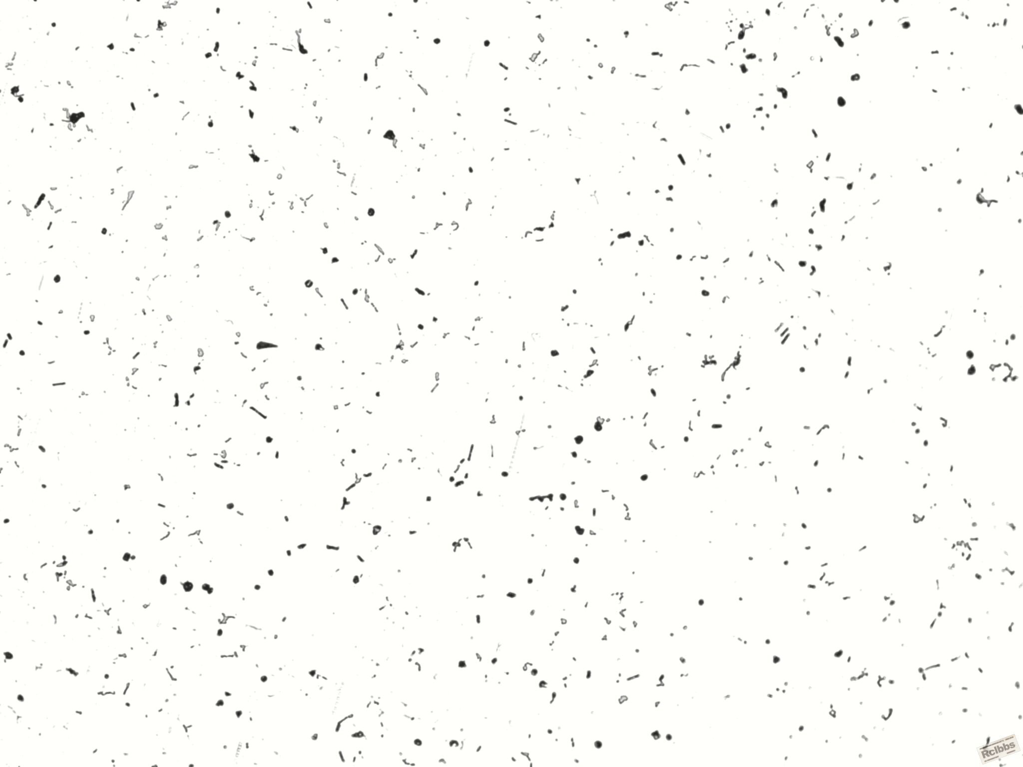

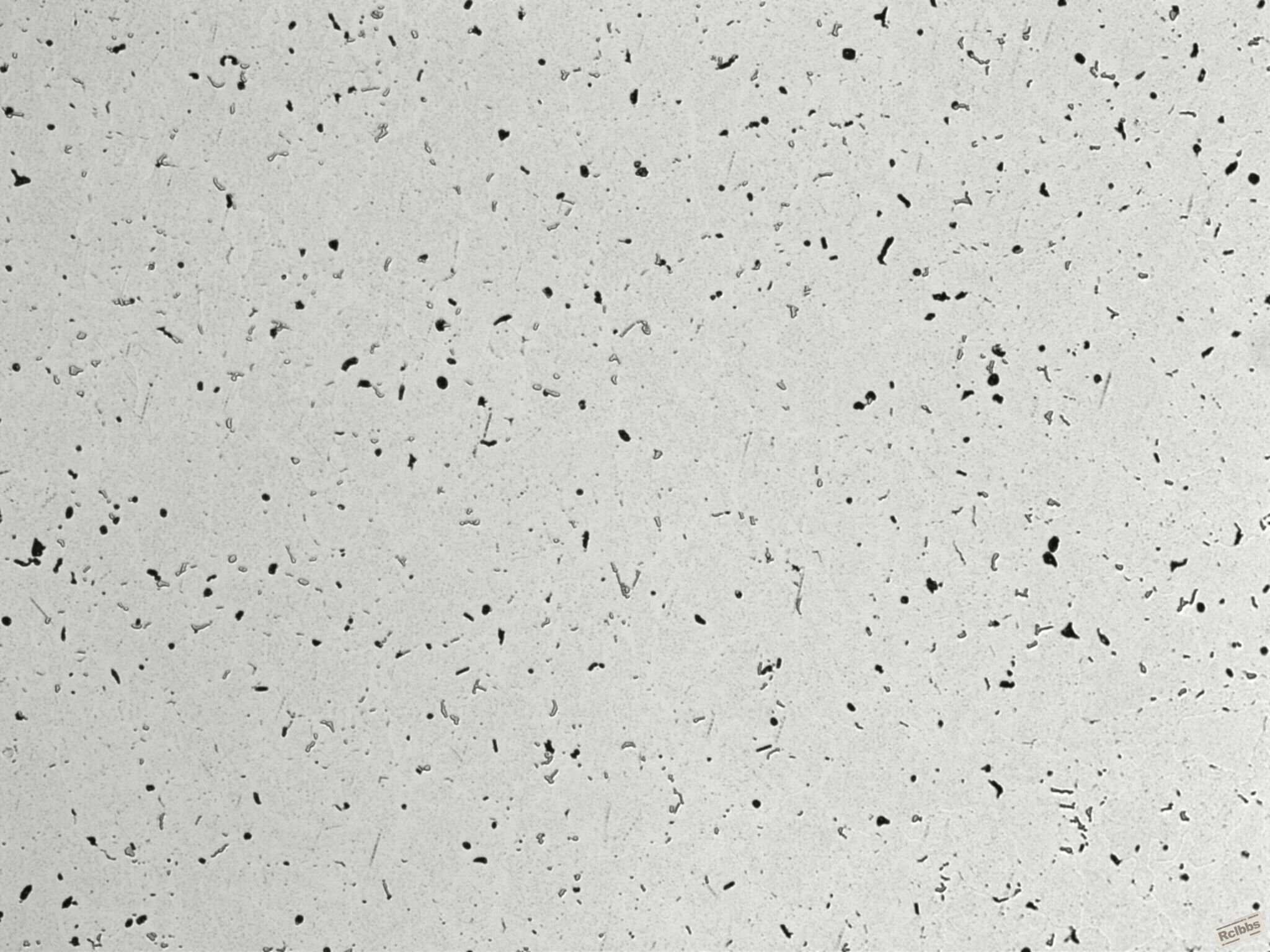

请教各位师:附件的金相图片有没有过烧。谢谢!
 楼主| 发表于 2012-5-11 10:33:44 | 显示全部楼层
变形铝合金组织是否过烧
200x-1.jpg 200x-2.jpg 请教各位师:附件的金相图片有没有过烧。谢谢!
 楼主| 发表于 2012-5-11 16:26:07 | 显示全部楼层
怎么没有人回呀,DDDDDDDDDDDDDDDDDDDDDDDDDDDDDDDDDD
签到天数: 49 天
发表于 2012-5-11 16:49:13 | 显示全部楼层
标准规定400X下评定,你这个可能轻微过烧了。
 楼主| 发表于 2012-5-12 09:36:15 | 显示全部楼层
谢谢上面的回复,有专门的评定标准吗?如有过烧,怎么不见晶界加宽和晶界复溶。谢谢!
签到天数: 49 天
发表于 2012-5-12 11:39:02 | 显示全部楼层
有呀,铸铝合金过烧标准.标准号记不住了,你的倍数小,看不大出来.另如果轻微过烧也不会太明显的.你放大400X,对那个标准.
 楼主| 发表于 2012-5-14 08:45:39 | 显示全部楼层
我们是锻铝材料,能用铸铝过烧的标准检测吗?
签到天数: 49 天
发表于 2012-5-15 10:17:05 | 显示全部楼层
高桌子低板凳都是木头,至少可以参考吧。像过烧三角,复熔球,晶界加宽这些特征不会变吧。
发表于 2012-6-29 14:42:58 | 显示全部楼层
可以断定,现在的这金相组织没有过烧,锻铝过烧的金相组织是很明显的。
发表于 2012-7-2 20:21:11 | 显示全部楼层
倍数放大,你这个连晶界都看不太清楚,怎么能看到过烧三角和复熔球啊
发表于 2012-7-3 10:27:00 | 显示全部楼层
什么材料的啊?凑字凑字
发表于 2012-11-25 22:27:33 | 显示全部楼层
试样没做好,同时晶界根本没显现出来,导致有人当铸铝看待。
但现在有的新型铝合金过烧组织确实很难看出来。
发表于 2012-11-22 17:51:04 | 显示全部楼层
继续腐蚀再看啊
