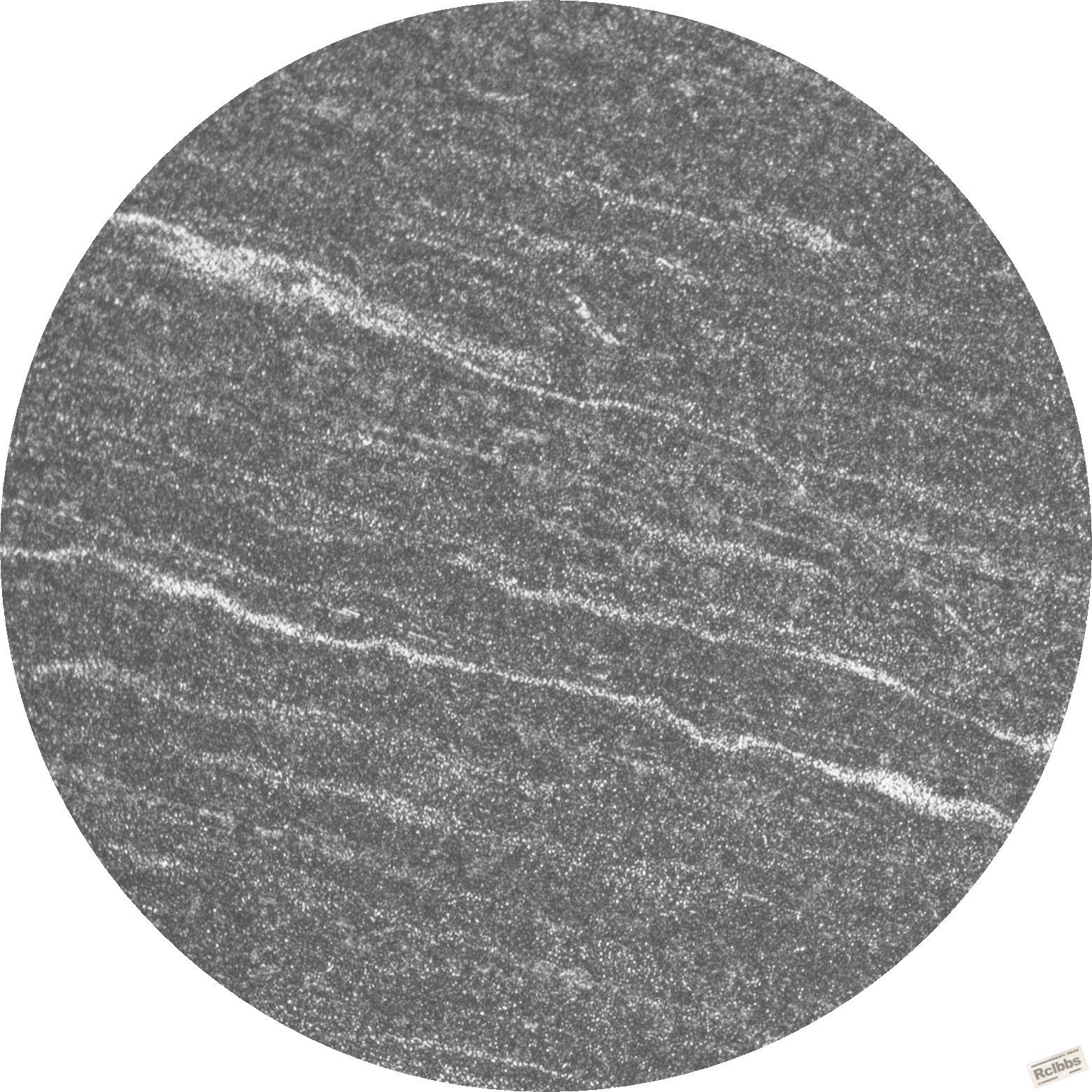

[求助] GCr15 带状碳化物级别(100倍),是否合格?

应该在3-4级了,个人感觉不合格了...

正规的说不合格了~另谋对策

GCr15碳化物带状要用100X和500X结合评定。
这个图大约评2.5级。

这个明显不合格,3级吧。

合格不合格要根据你的棒料规格确定,这个图2.5级吧。
