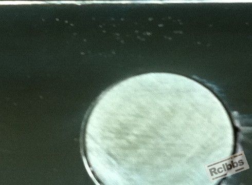

1.jpg 请教:塑胶模具钢FS136镜面抛光后发现有小点子,在抛光后就有锈蚀现象,是抛光过度造成的吗?
 楼主| 发表于 2012-5-11 13:50:07 | 显示全部楼层
十万火急呀,现在已是成品啦,是原材料原因还是后续镜面加工的原因?请各位大侠指教

光凭这张照片,没人敢下结论。

照片不是很清晰哦!、、、、、、

抛光能造成锈蚀,没听说过啊,您这张图实在太模糊了,无法给您判断啊。

高温回火的,就这样。改用低温回火,上述问题就解决了
