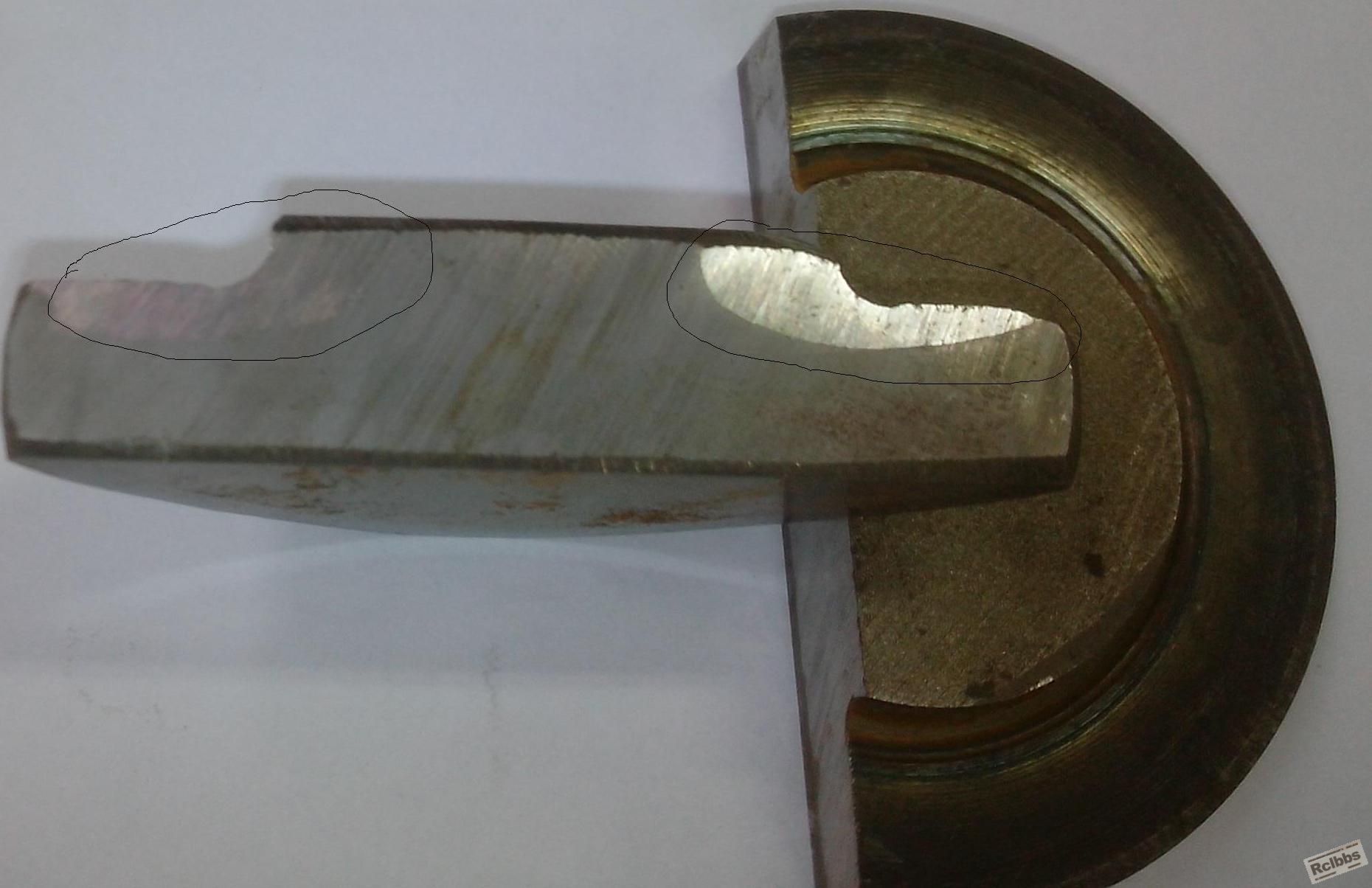

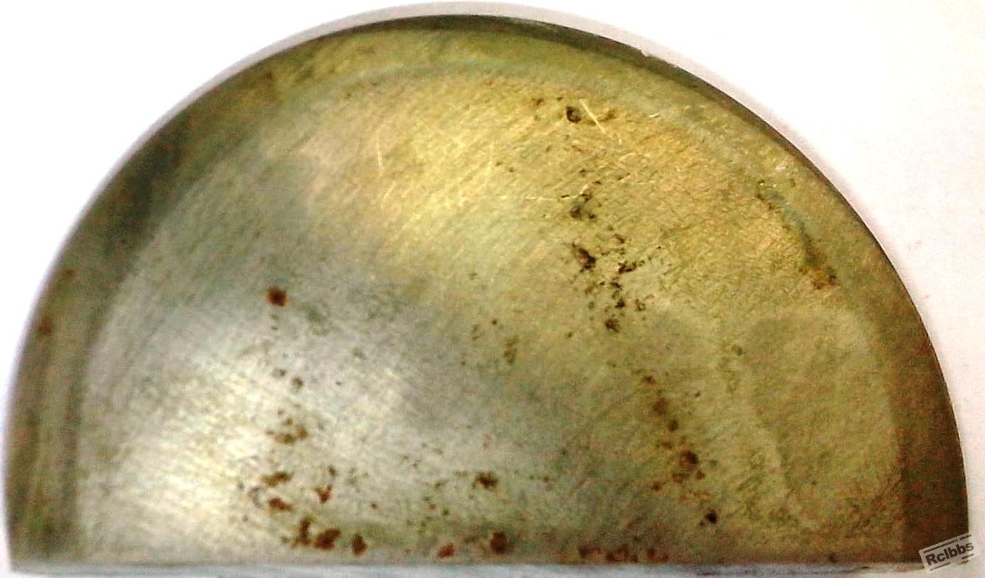

中频淬火时淬硬层深如1所示,但是切开后出现图2所示情况,这是怎么回事呢?

图1为横截面,图2为纵截面。

感应器形状,还有你淬火是哪个面?我怎么没看明白?能看一下工艺图吗?你这个太抽象

如2楼所述,图1为横截面,图2纵截面,淬火的目的是为保证周向的层深,即图1所示的层深,但是纵向切开后却出现图2的情况,觉的比较奇怪了。

也就是说你希望得到的是第一幅图的效果,没想到现在确实第二幅图的效果!
你的感应器时环绕着工件一周的吗?从第二幅图来看,你的感应器到像是在端面上圆周淬火!

是的,得到一个意想不到的结果!感应器是一圈,把零件包括在中间的,按道理不会出现第二种情况的

如果工件不在感应器中间呢,要是偏下一些,只有淬火端面的一点在感应器内,其余大部分在感应器外面,也有可能出现第二幅图情况,不过淬火应该不会那么深吧!你们的频率是多少?

单圈感应器呀,就是零件偏到感应器一侧也不回出现圆角也淬上火,并且层深还那么深,就好像圆角淬火感应器一样,实际工作中的频率是12kHZ,自我感觉频率稍微高了些。

纵截面取样时切割烧伤,图2的淬硬层并非是感应淬火形成,把试样高倍放大看看外径的组织?

今天终于搞清楚了,图2中的“圆角淬火”是假象,这是腐蚀液的印迹,由于腐蚀的时候腐蚀液少,没有全部浸入进去,造成了圆角淬火的假象,谢谢各位的帮忙及讨论。
