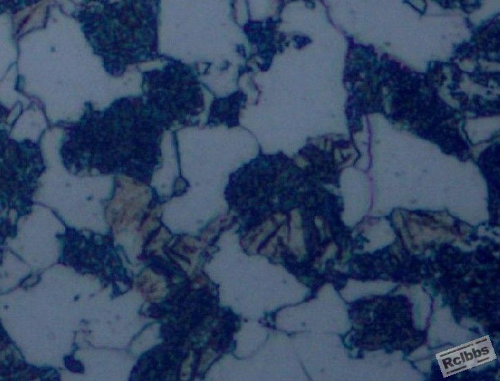

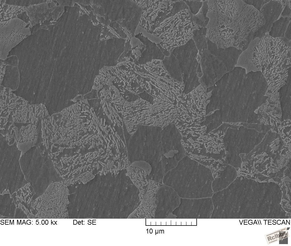

25CrMo正火   请问有哪些组织?

贝氏体+珠光体+铁素体
签到天数: 942 天
发表于 2012-5-12 10:24:01 | 显示全部楼层
好像还有马氏体。-----------------

呵呵,黄块马氏体,以前论坛上讨论过的。

黑色部分主要是贝氏体还是珠光体?  贝氏体是粒贝?最好那位好心人帮我在金相照片上标一下组织,本人菜鸟不懂。
发表于 2012-5-12 20:34:24 | 显示全部楼层
个人意见,黑色部分是珠光体,并列排行的是粒状贝氏体(图二下方中间一块),白色是铁素体,浅灰色部分觉得是马氏体

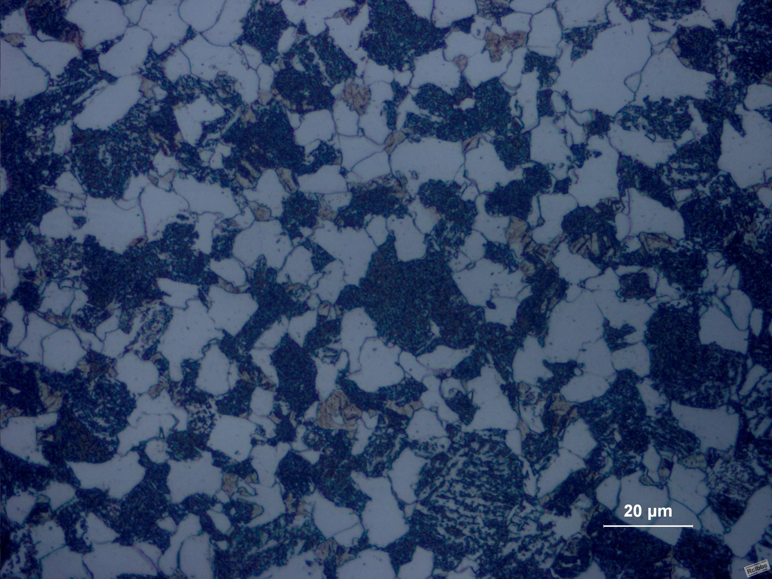

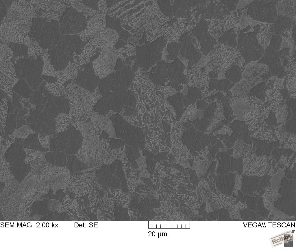

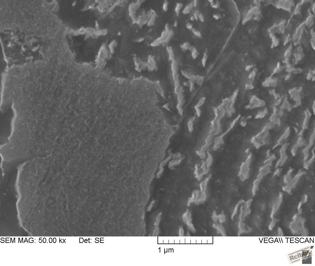

补两张

楼上已经说了。,所以现在我觉得应该是卵氏体

粒贝+珠光体+铁素体。。。

xiaochuan000123 发表于 2012-5-19 12:35
正火会有马氏体吗?高手
黃块马氏体
发表于 2012-5-19 20:02:30 | 显示全部楼层
是黄块马氏体,一般在耐热钢正火后由于冷却速度较快而形成,可以通过高温回火消除。

这组织还挺全,是不是专门为了练习看组织做的试样?BTMF齐登场,不完全的奥氏体化,配上与C曲线鼻尖的充分接触,从上到下,直到Ms潇洒的统统划过,楼主是在练习使用扫描电镜吧?

非常同意你的观点,心部组织为珠光体,粒状贝氏体,铁素体以及马氏体

学习了,不知道哪儿有贝氏体,看不出来。是否有人说清楚一点
发表于 2012-9-9 09:36:06 | 显示全部楼层
个人觉得是铁素体+珠光体。谁帮我说下贝氏体在哪里能够看到?我也是刚刚接触的
