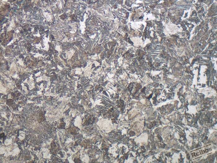

含碳0.3,少量Cr Ti B
冷速0.5 500倍
0.5的冷速,500倍
0.5的冷速,500倍

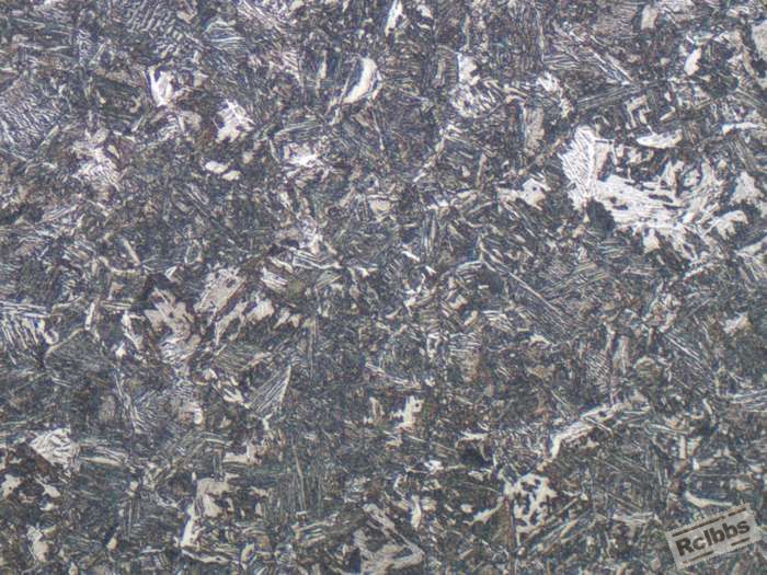

冷速3,200倍
冷速为3,放大200倍
冷速为3,放大200倍

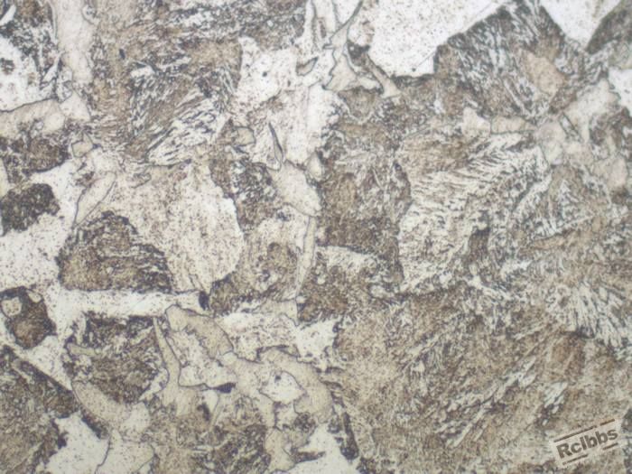

冷速为5,200倍
冷速5,200倍
冷速5,200倍

感觉侵蚀有点重了
还有可以把冷速标下

团装铁素体   针状铁素体    加热 和冷却都有问题
 楼主| 发表于 2012-5-14 19:05:15 | 显示全部楼层
感谢您的回复!
您说的加热和冷速都有问题指的的是?
我是以10/S加热到1000度,保温10分钟,然后分别以0.5、3和5的冷速冷到0度的。
期待您的回复

第一幅图:组织为铁素体(白色)+珠光体(灰色),由于冷速比较慢,接近平衡冷却组织,只不过由于有一定的冷速,铁素体较平衡冷却少一些。
第二幅图:组织为铁素体(白色)+珠光体(灰色)+少量板条马氏体,由于冷速较快,在可能在部分区域发生马氏体转变,马氏体形态为板条状,同时由于冷速比前一幅图快,转变过程中发生伪共析转变,转变的珠光体含碳量较低,由于冷速快,珠光体层间厚度较小,不容易看清,由于珠光体含碳量变低,珠光体增多,铁素体变少
第三附图:住址为铁素体(白色)+珠光体+半条马氏体,由于冷速进一步增加,发生马氏体转变的两增加,形状为板条状,其余组织为铁素体和珠光体。

第一幅图白色的肯定是铁素体,这个很明显,但是灰色的是否是珠光体,我不确定,打了一下硬度大约260HV
第二幅中我感觉应该有贝氏体,可能是上贝+粒贝
第三幅应该有马氏体,但是珠光体我仍然不确定
