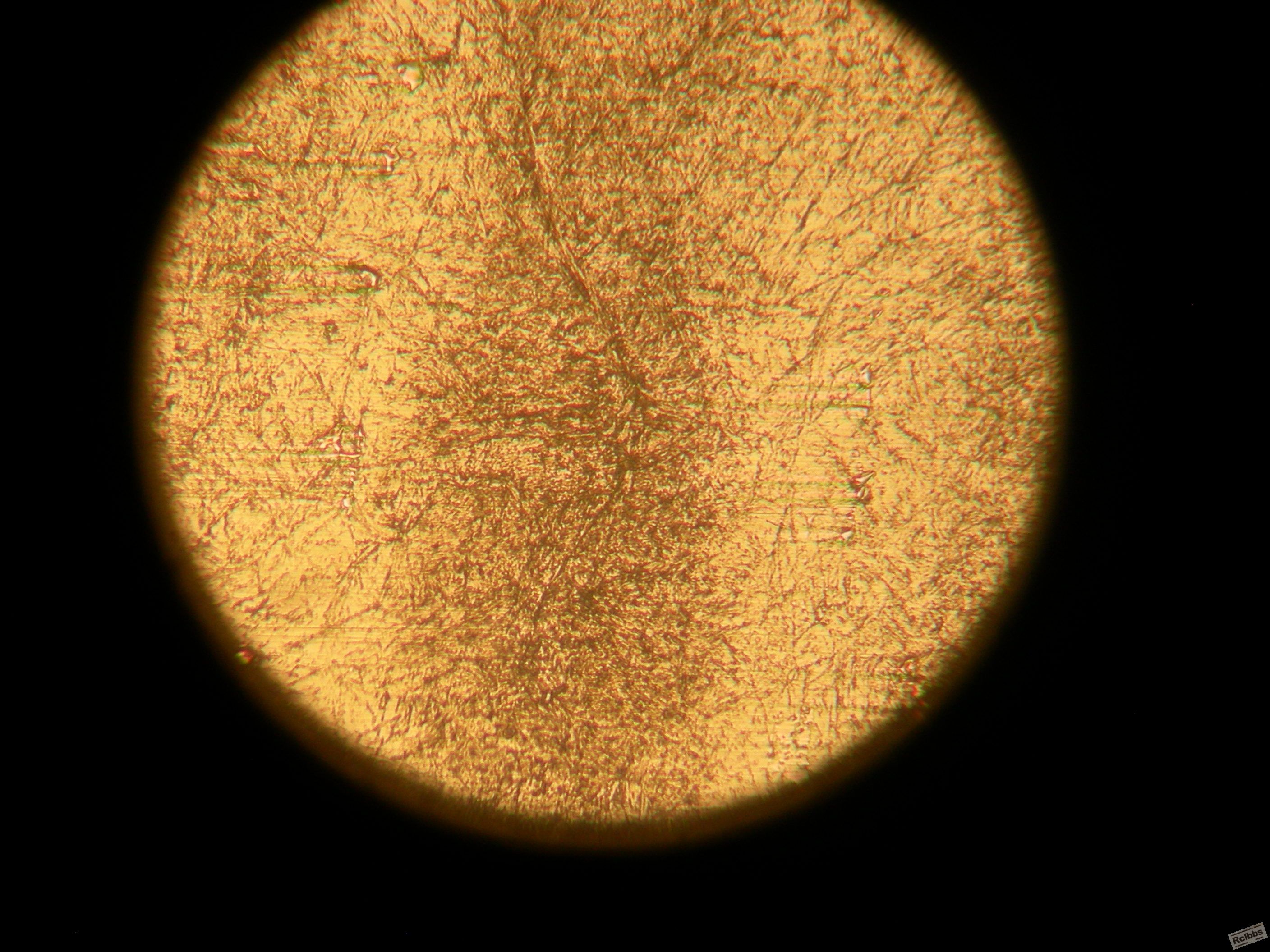

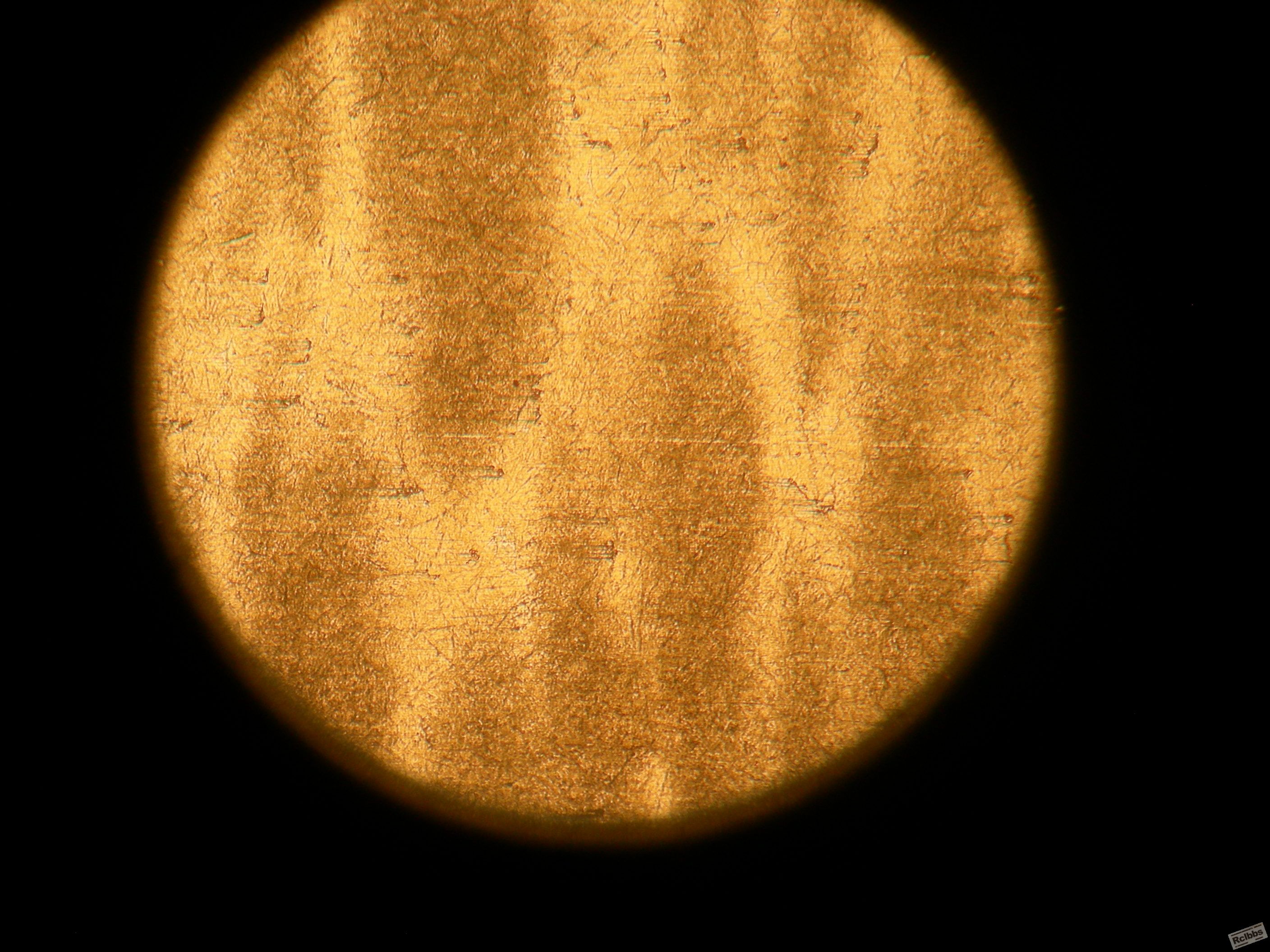

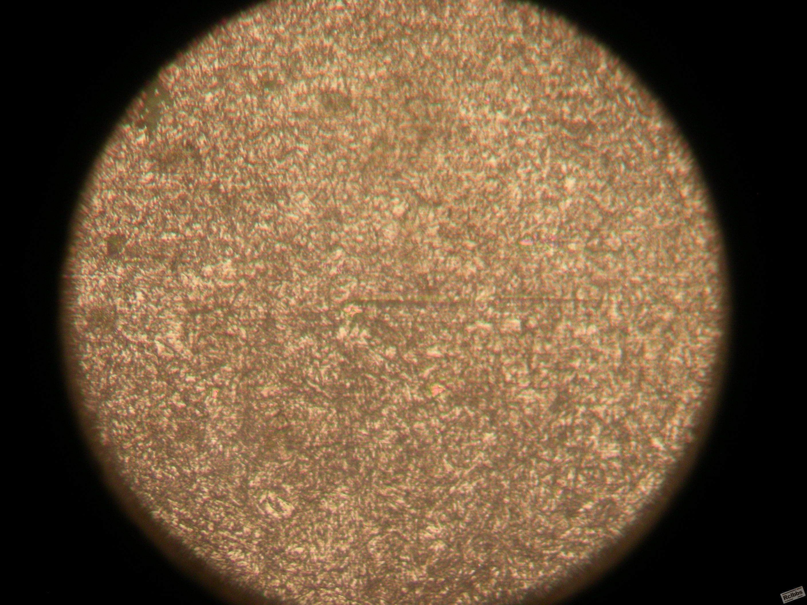

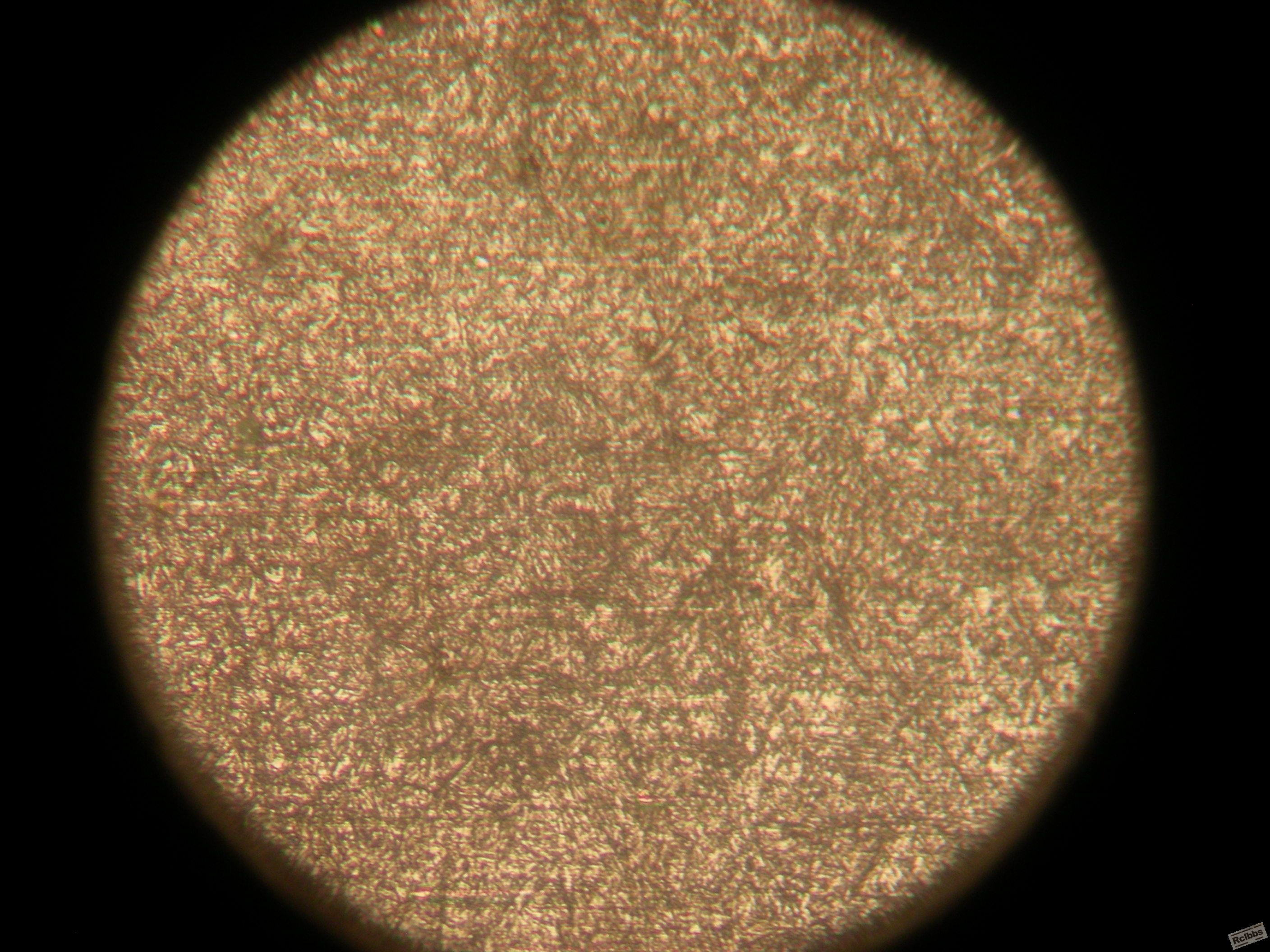

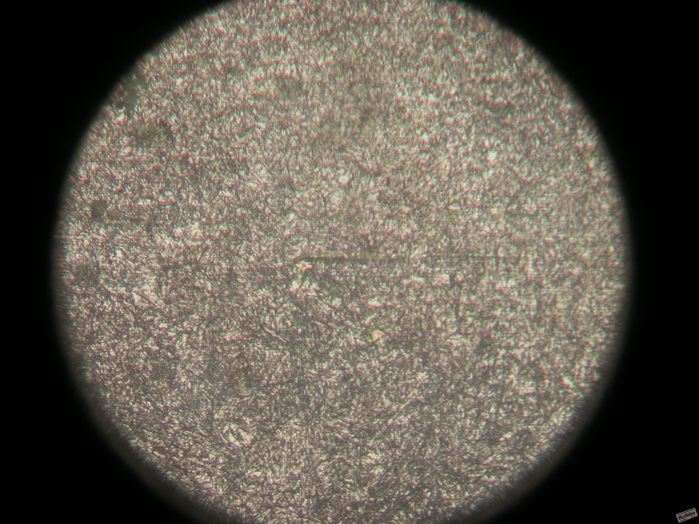

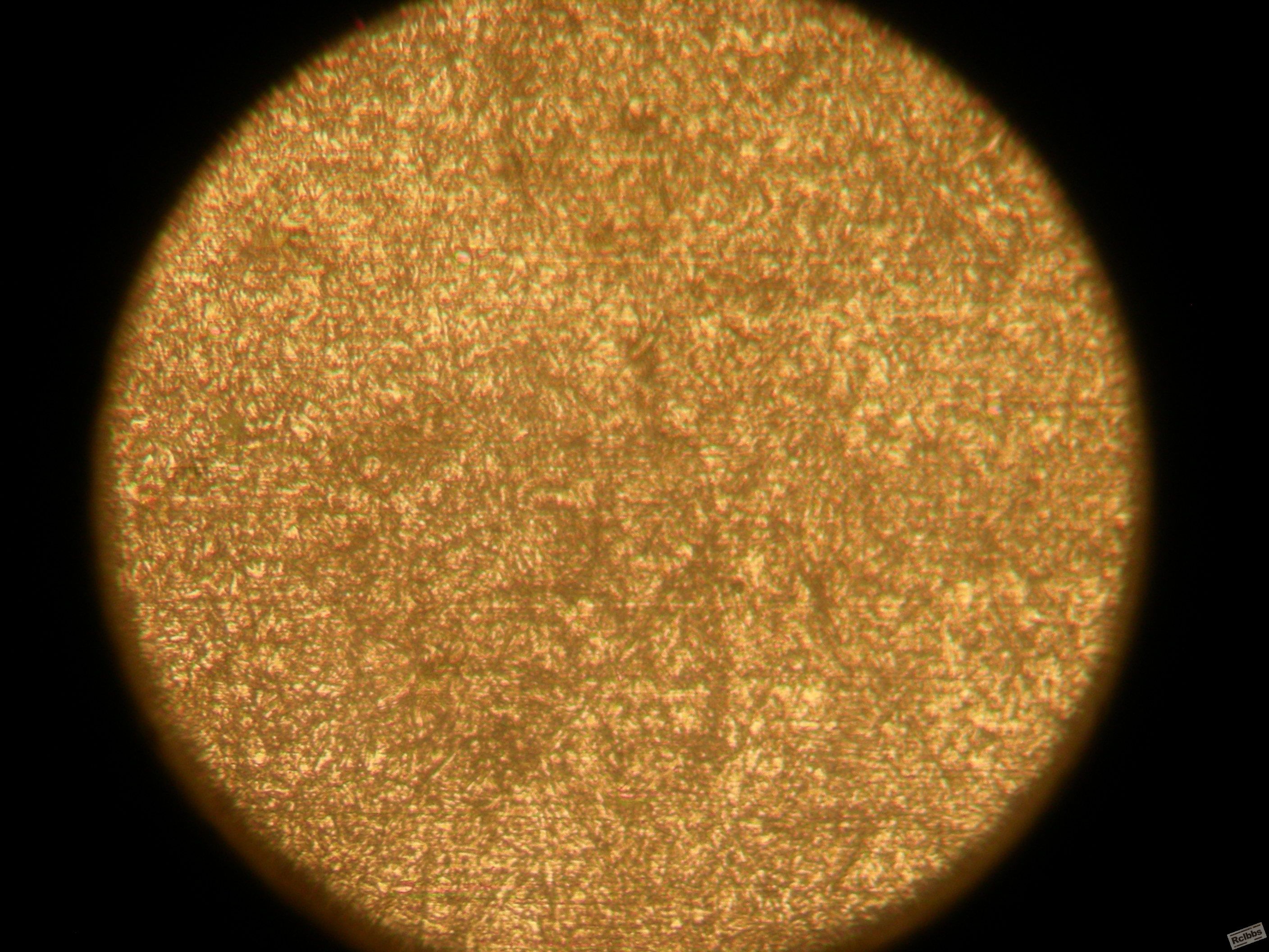

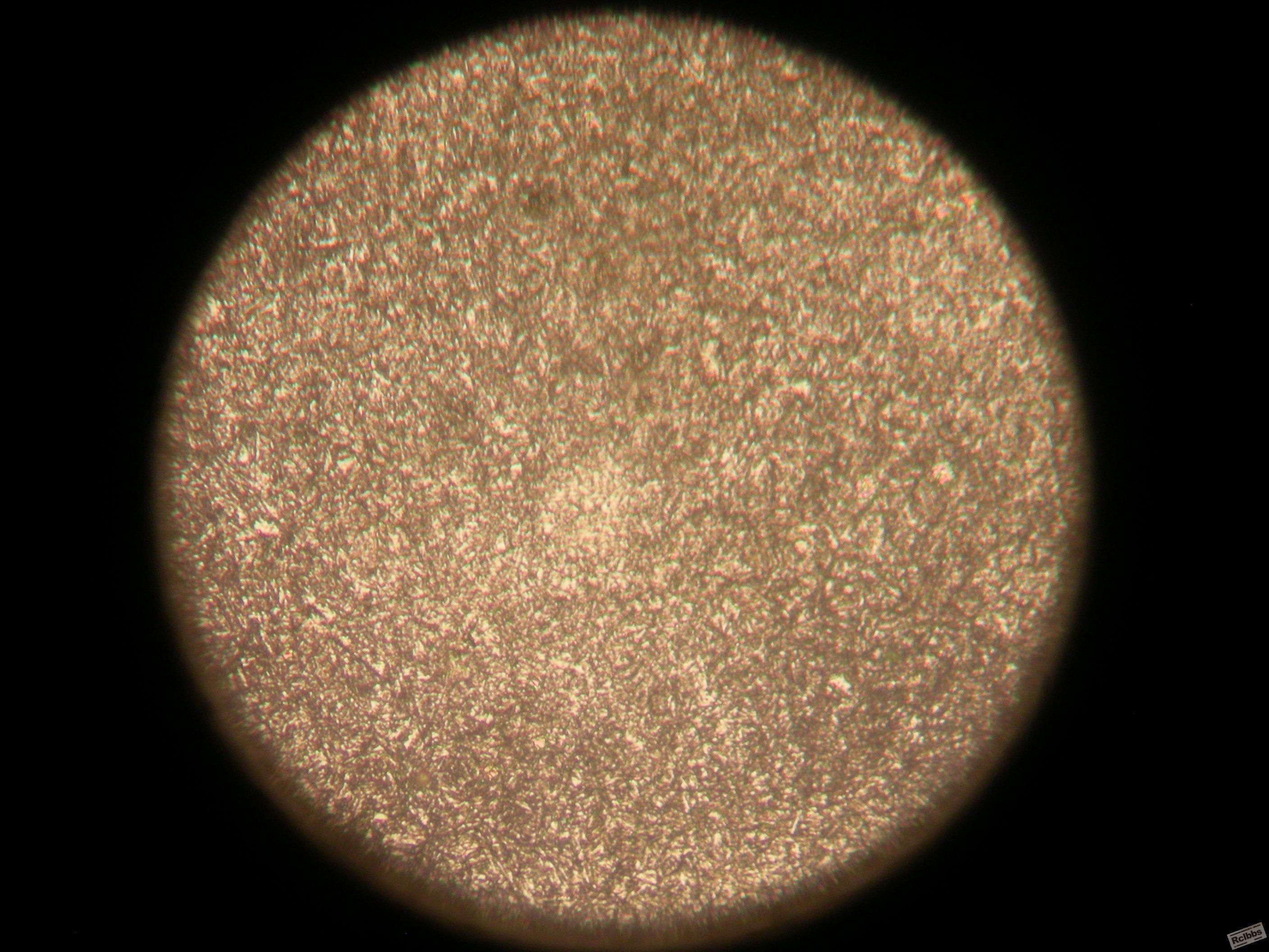

    高合金钢,高速钢的基体钢,采取1120淬火,又冷至170度在气氛保护炉内恒温1小时,出炉冷却,540度一次回火后的组织。
签到天数: 1505 天
发表于 2012-5-12 18:57:51 | 显示全部楼层
图片不清楚,组织也看不到呀.
 楼主| 发表于 2012-5-12 19:32:24 | 显示全部楼层

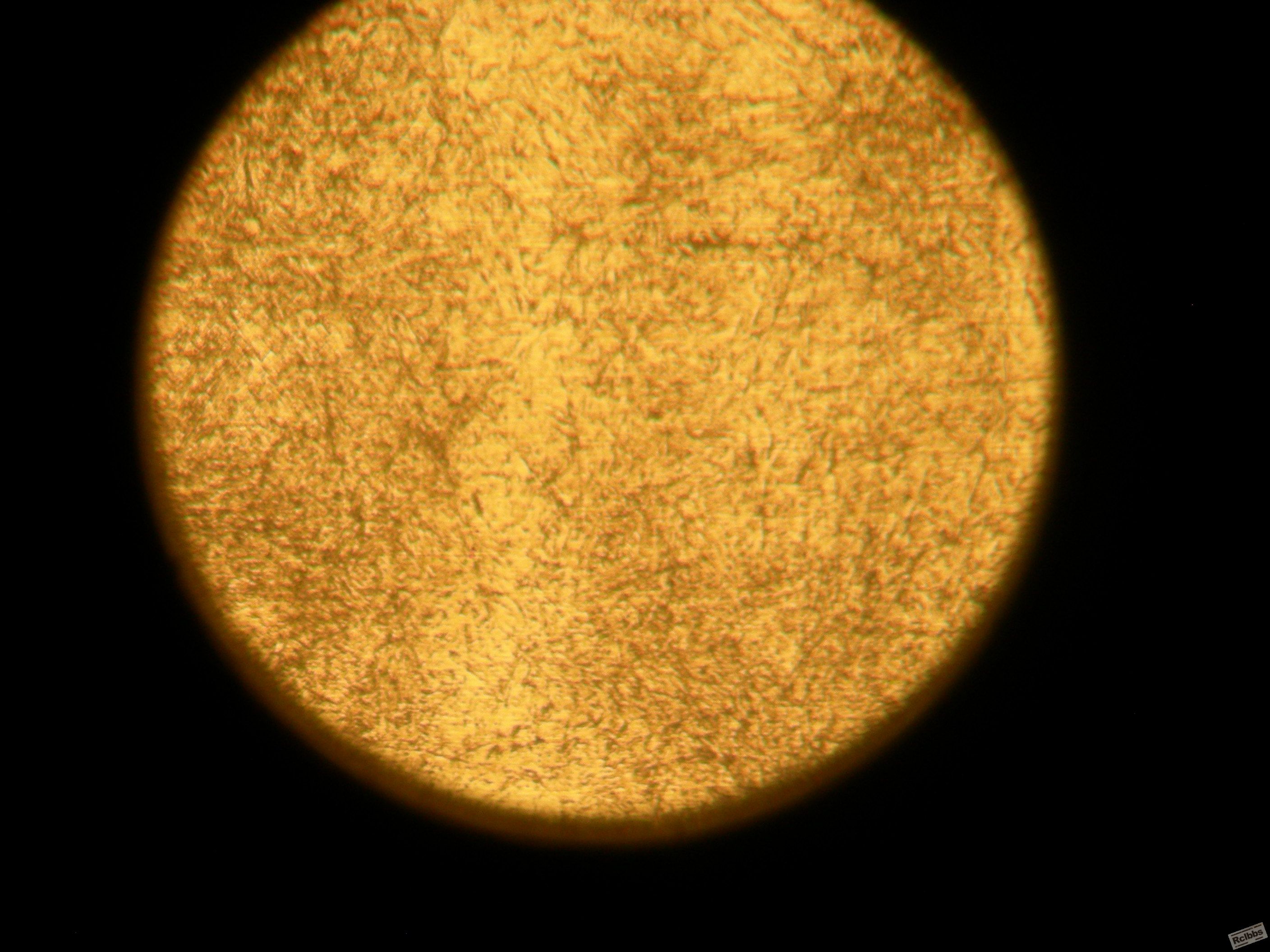

这几张照片都是同一个试样的 不同视场。
 楼主| 发表于 2012-5-12 19:35:19 | 显示全部楼层

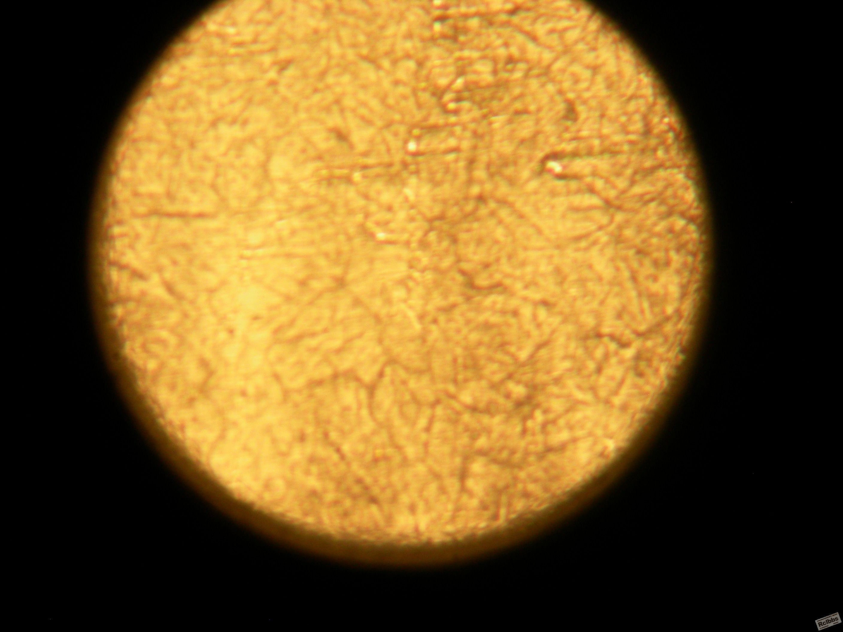

这个也是同一试样,  低倍的,  老师们给分析一下,  这种组织合格吗?

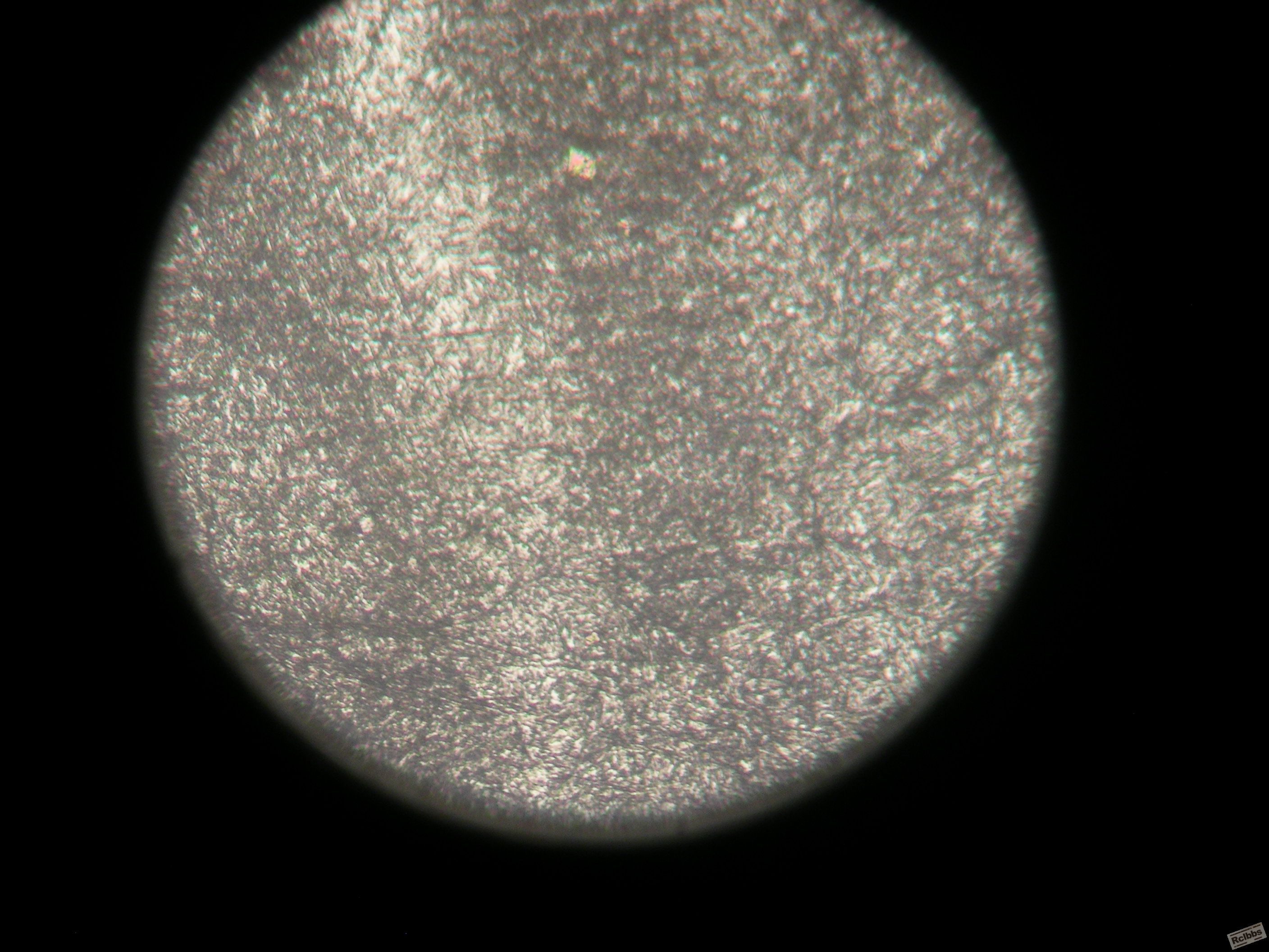

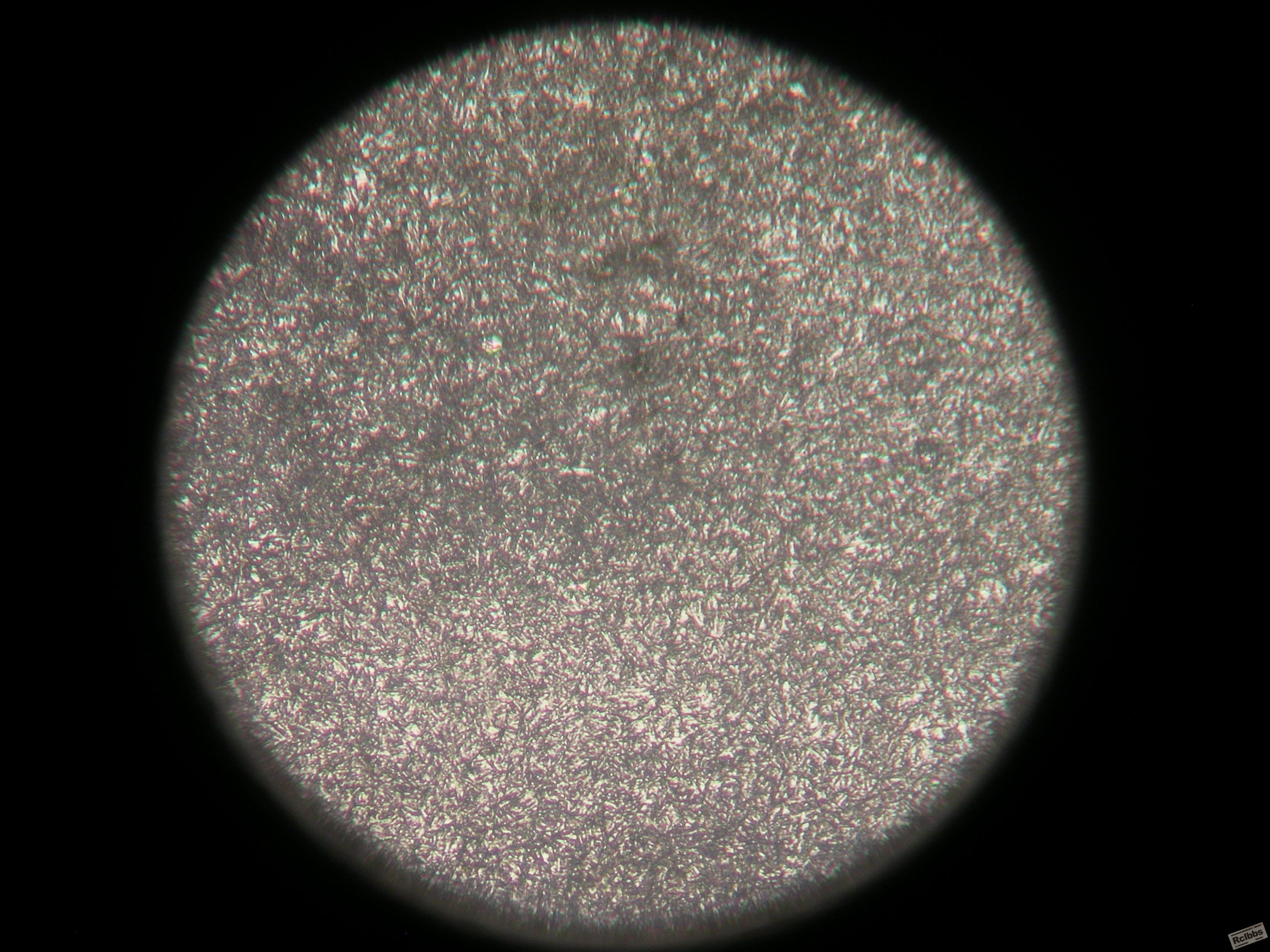

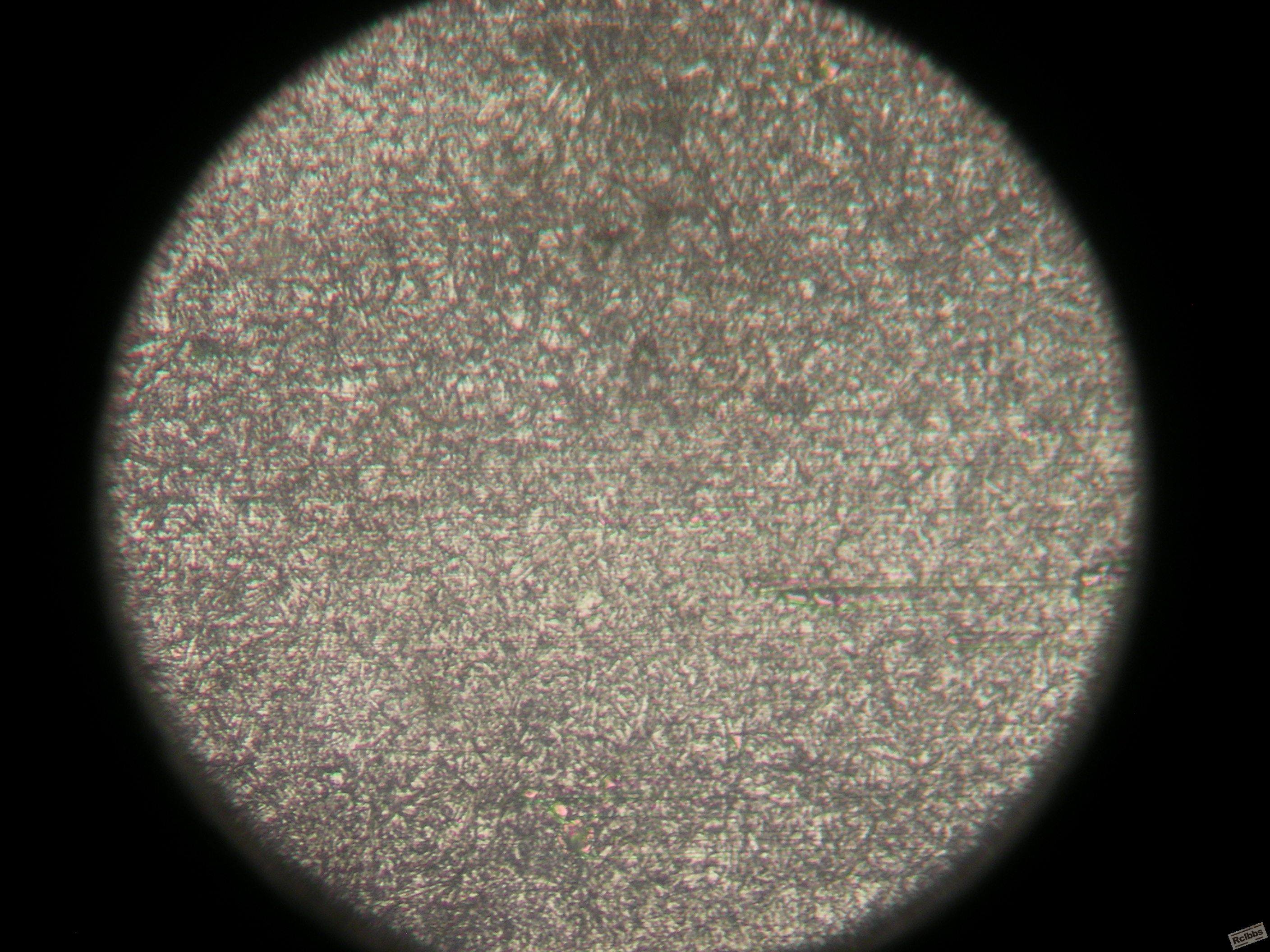

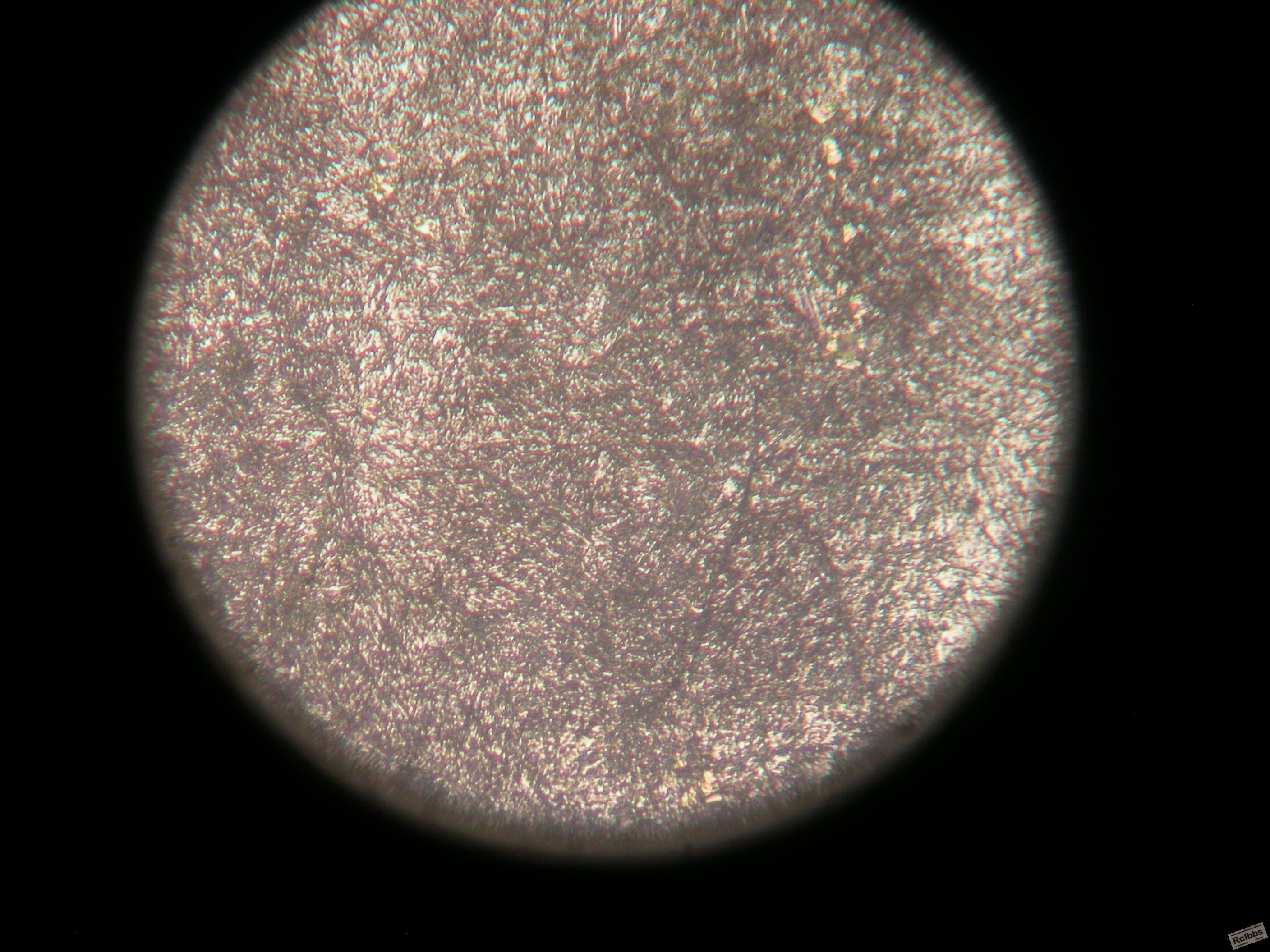

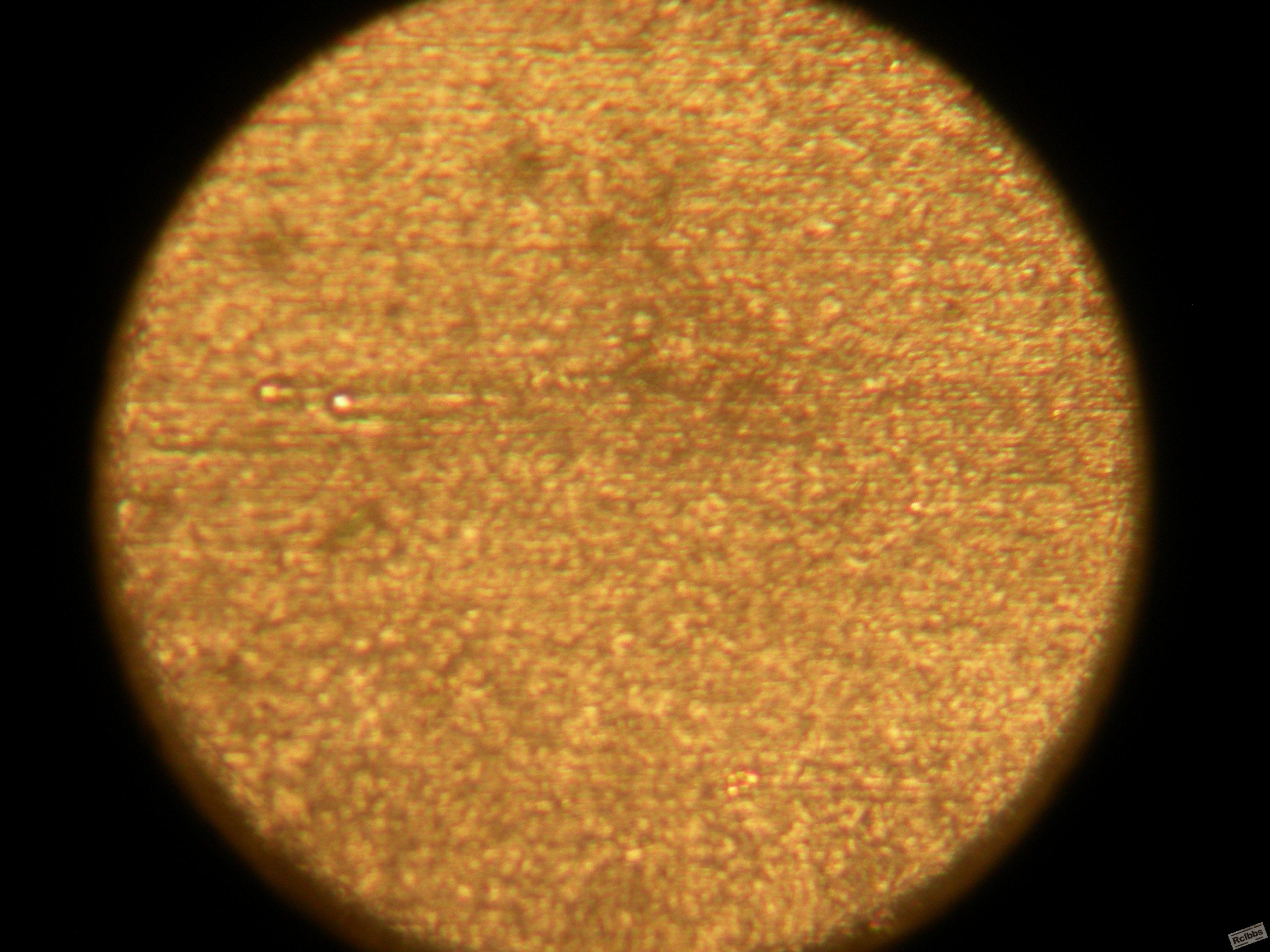

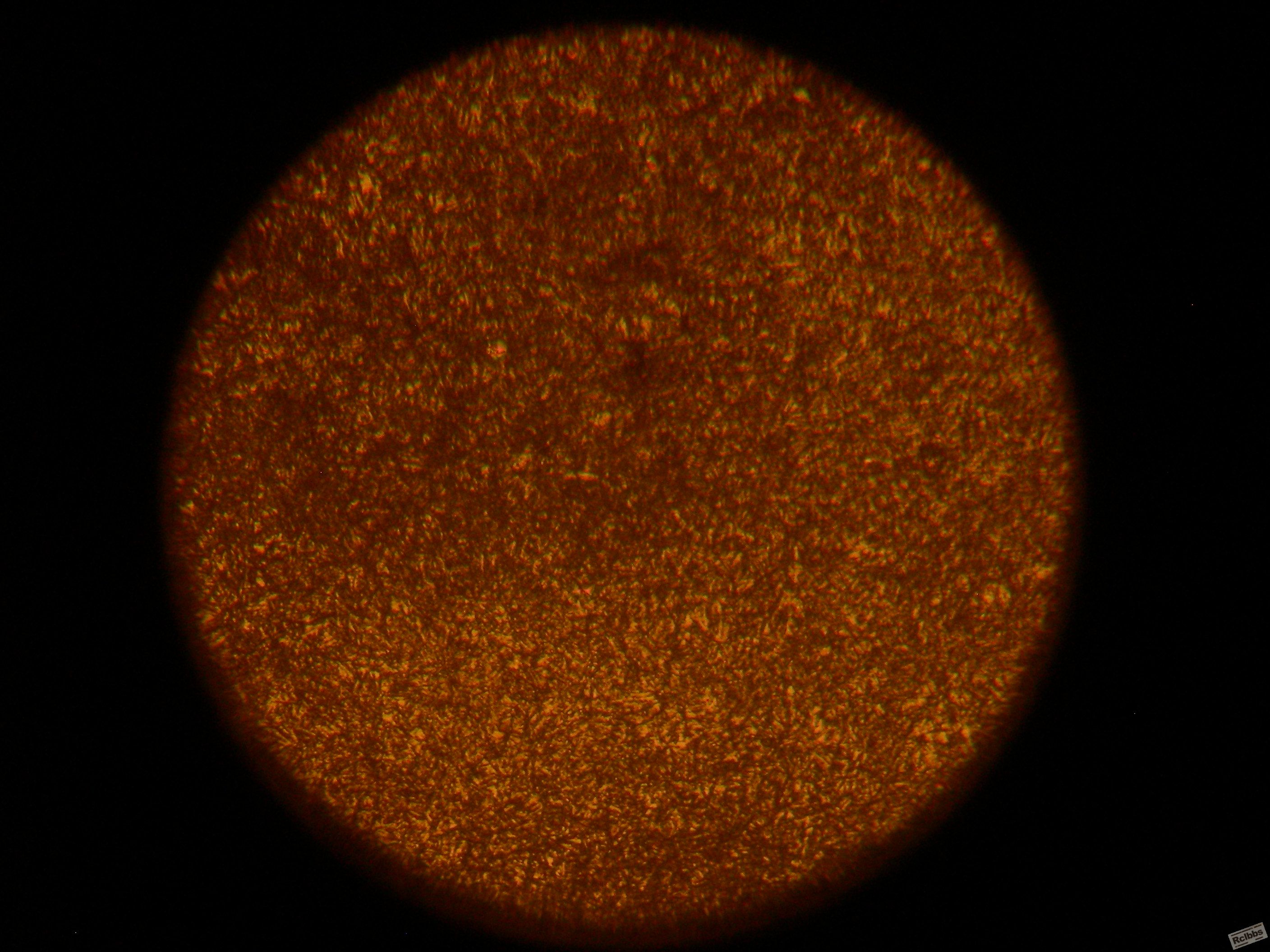

再传几张黑白的,  也是同一个试样。
 楼主| 发表于 2012-5-12 19:45:18 | 显示全部楼层
也是同一个试样。   里面明显有最亮的呈链状分布的, 是沿晶界碳化物吗?   低倍的那个,很明显的明暗场是带状分布吗?

从楼主系列图片看可以编辑成一个帖子的,没有必要重复发帖
从系列图片看,组织形态觉得是马氏体位相索氏体,但从低倍图片看带状偏析组织还是比较严重的

刃具达人 发表于 2012-5-12 19:46
呵呵,  水平有限,    老师这张图片里面那几个最亮的点 是什么, ?
不清楚你指的亮点是那个,估计你的意思那些亮的点应为共晶碳化物.
老师, 我也认为是共晶碳化物,  是沿晶界析出的吗?   是怎么产生的?  很不好的吗?
根据你的成分组成看,那些"共晶"称为液析碳化物更为合理.此形成是由于钢液凝固时成分偏析导致的.
发表于 2012-5-13 19:45:13 | 显示全部楼层
这组织不理想,偏析严重 你说的的亮点楼上说了是液析碳化物,,其组织为索氏体加少量铁素体,偏析组织应予以退火消除

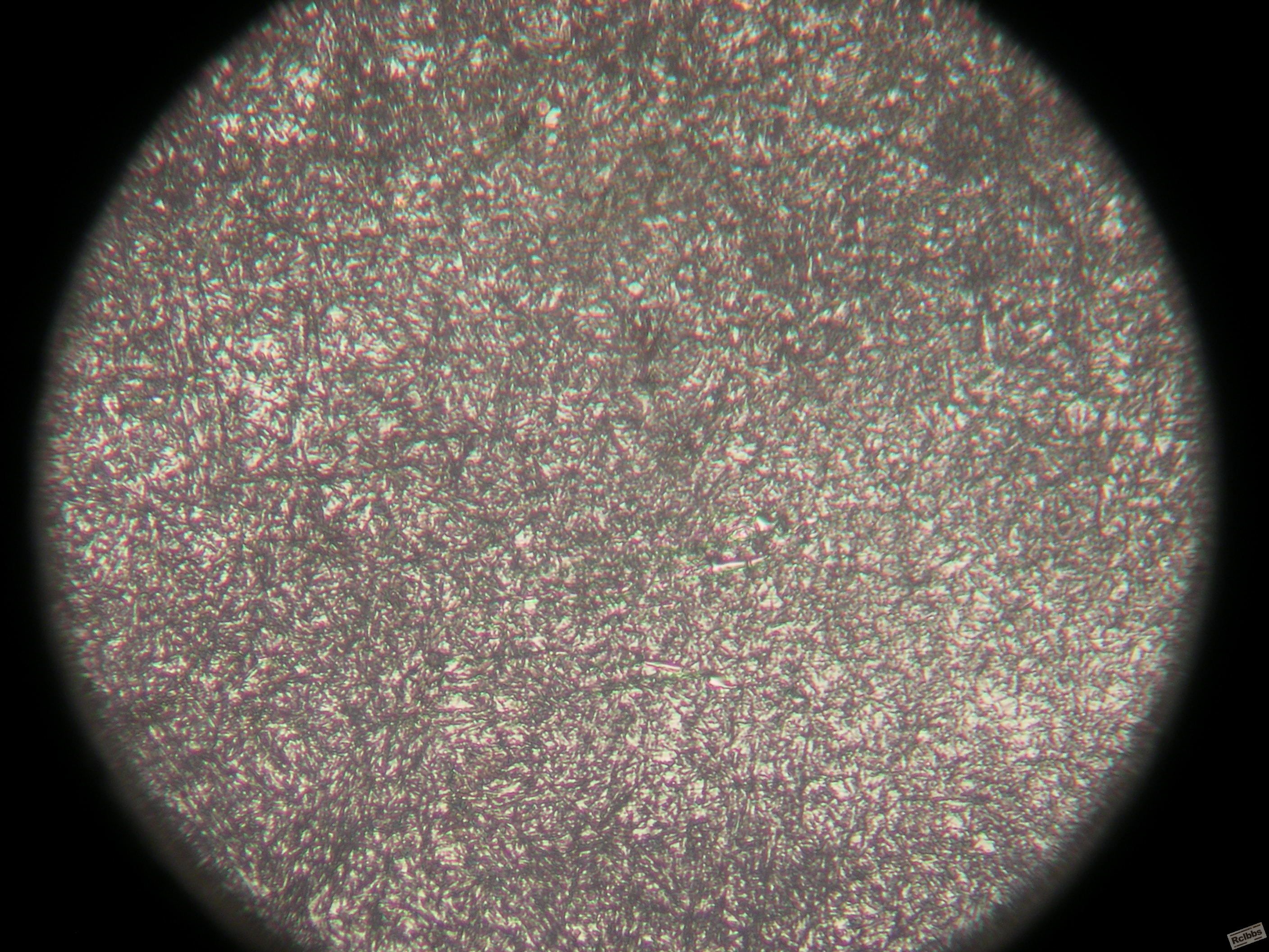

 楼主| 发表于 2012-5-14 09:11:12 | 显示全部楼层
关于不锈钢的几张金相照片
这个是第二次淬火的试样,  第一次淬火后没有出现这种夜析碳化物啊?  如果是液析碳化物应该第一次淬火时就出现啊?
再传几张第一次淬火的, 这是第一次淬火一次回火后的组织。而且是同一块试样。

发表于 2013-8-1 16:29:05 | 显示全部楼层
第一次淬火回火后为回火马氏体+颗粒状碳化物+残奥    组织还算可以   偏析有但不明显 中间有不太清楚夹渣  原材质不好   淬火温度感觉不出来(原马氏体大小看不出)  回火不均匀(也可能取样问题)
第二次淬火   金相看不清   感觉第一次回火不足   偏析明显   其他的就不知道了
