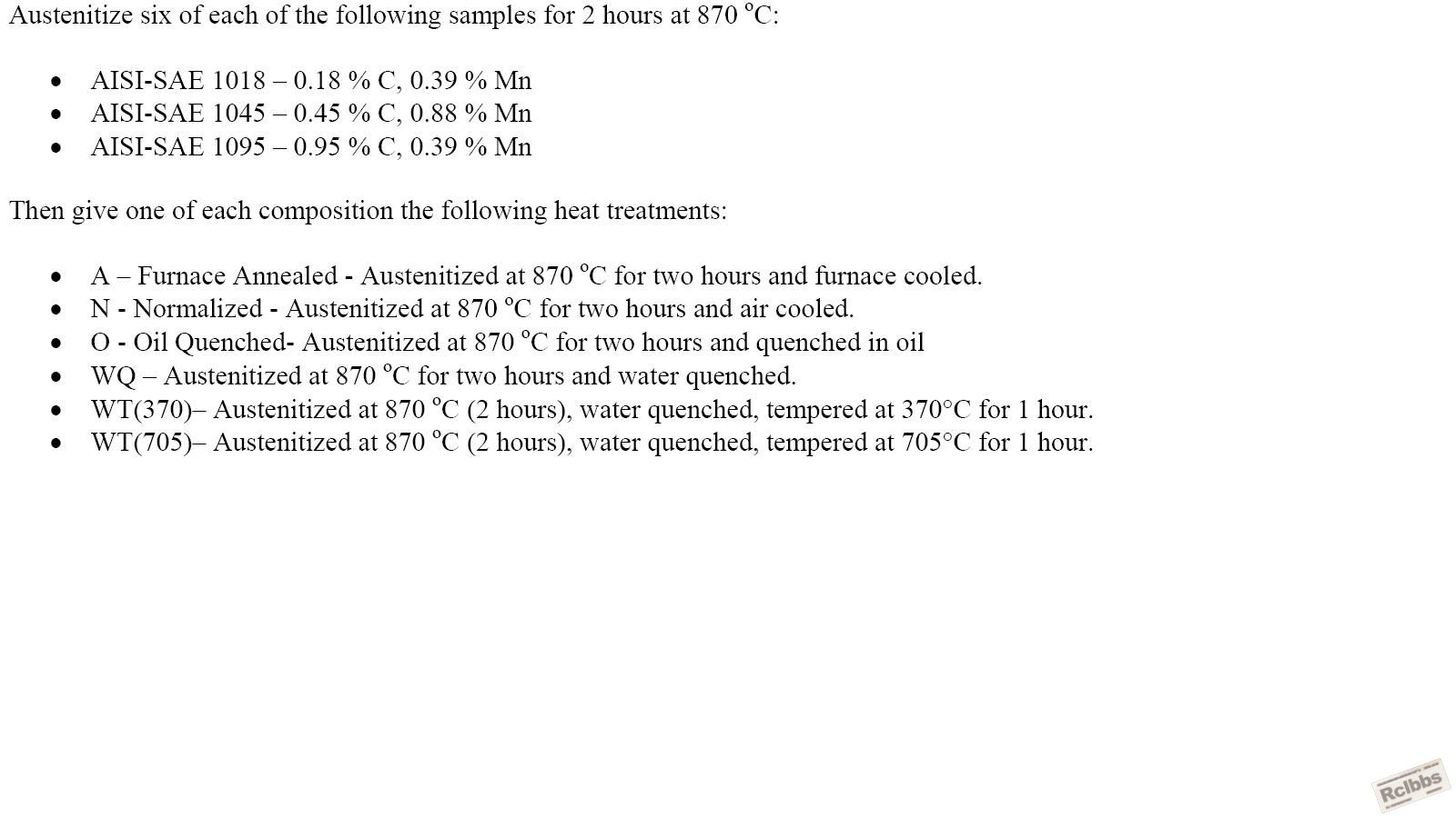

看到一篇外文资料中提到,碳含量在0.18%,0.45%,0.95%的奥氏体化温度均在870度,这个概念与铁碳相图中的A1,A3,Acm线上或线下**温度不相吻,弄不明白,请朋友们解答下,谢谢。

楼主只给了局部信息,很难理解原文的意图,因此不好评论

材料的Ac3及Acm点都能查到的,
至于选择奥氏体化温度,有传统的准则
也有特殊的考虑
发表于 2012-8-22 08:38:07 | 显示全部楼层
楼主的信息不全。奥氏体化温度不但和碳含量有关,还和合金元素有关啊,碳含量不同,奥氏体化温度相同有这可能啊。
发表于 2012-8-23 10:02:08 | 显示全部楼层
经验公式那么多, 也许人家根据自己的情况算出的奥氏体化温度就是这样的呢
