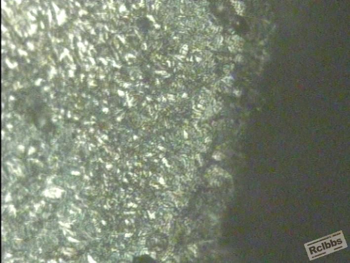

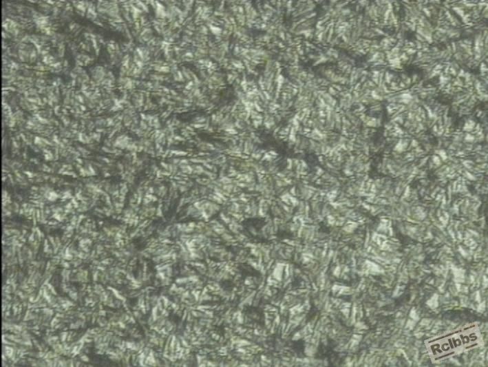

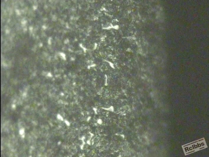

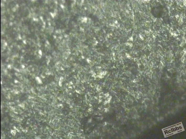

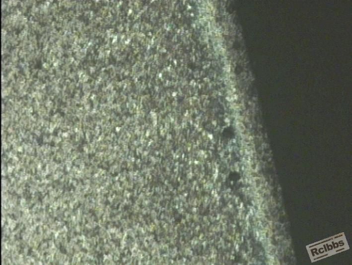

  要求硬化层0.7-1.0,硬度58-63,芯部硬度31-39 检测出:芯部硬度43HRC,硬化层0.92  所出现的问题看图

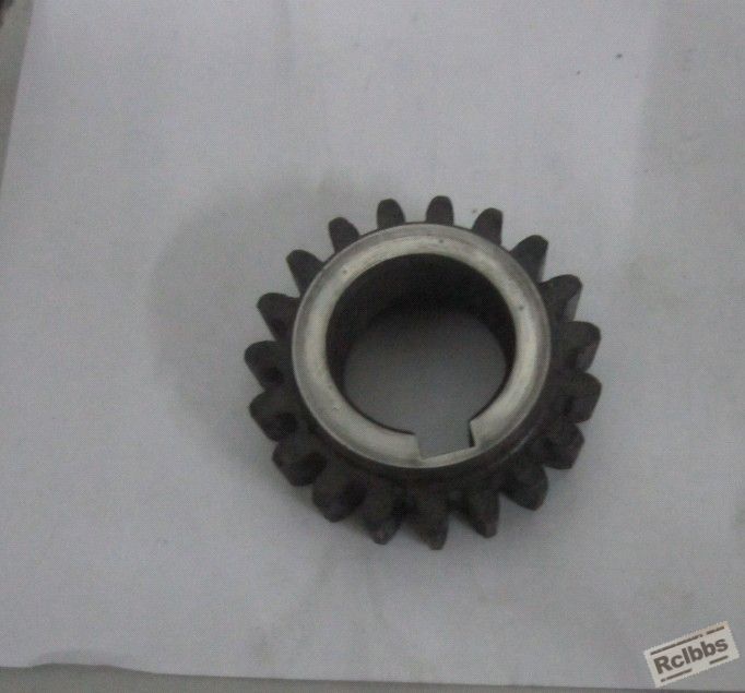

   未命名.jpg 工件图最大直径为4.2cm
      请高手给我些建议工艺怎么调整

你那表层是残奥还是碳化物,还有你炉子的气氛不好,表面好像有非马组织。

由你的金相照片可以看出:1、表面有类似非马的组织,建议你抛丸后在检测,确定是否是非马组织(浅腐蚀);2、从最后一张图片来看,还存在碳化物,可能是碳势太高,可以稍微降低点;3、心部硬度高,就只能看你材料的淬透性了,选冷却较慢的油。

表面应该是内氧化物?,,:,,,,,,,。。

你照片所拍的位置是齿根部还是节圆位置?热处理前的清洗怎么样?

你好,齿轮评级都是以齿尖为准的   、、、、、、、、、、、、、、、、

齿轮金相的检测是,节圆位置看马氏体和残奥,齿顶位置看碳化物,齿根部位看非马、晶间氧化。
