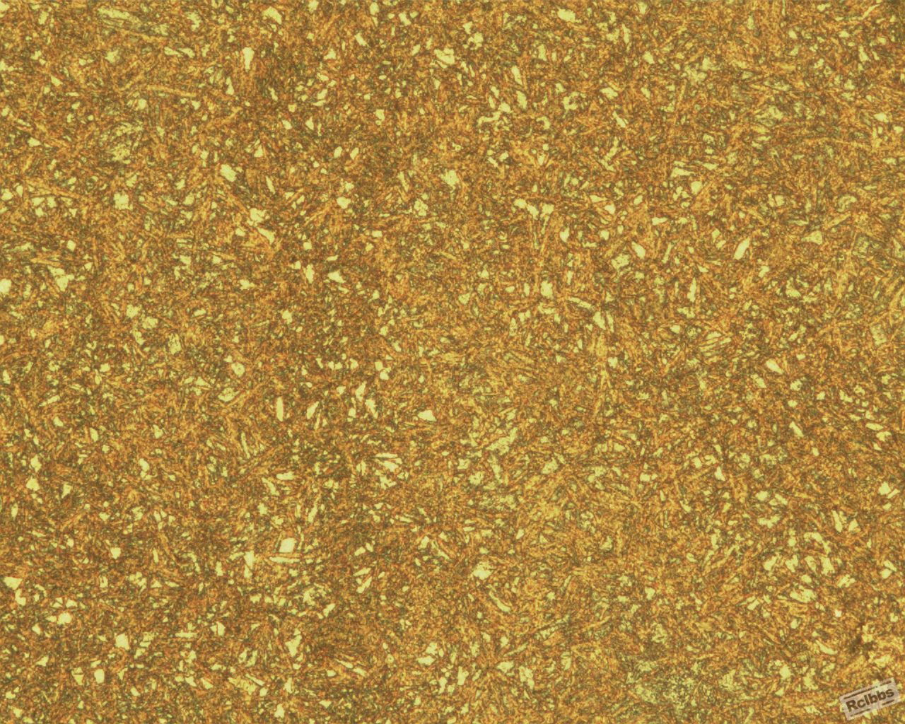

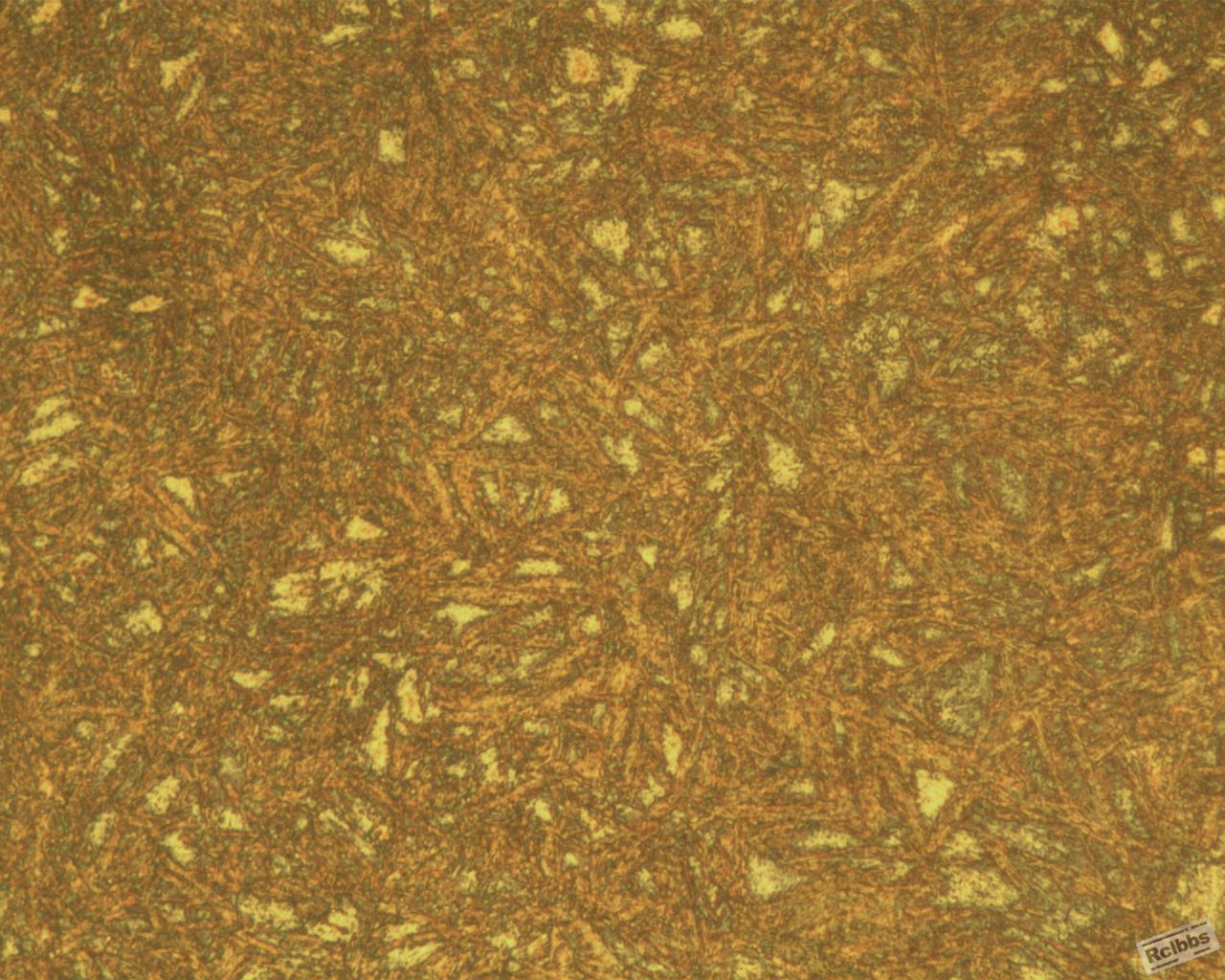

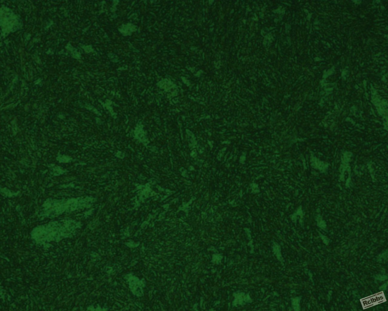

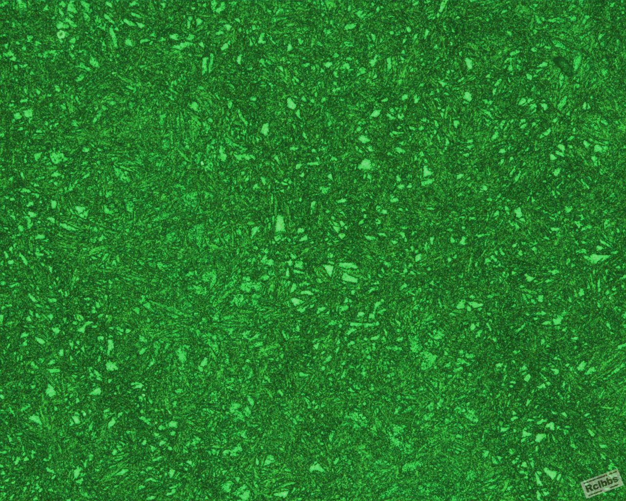

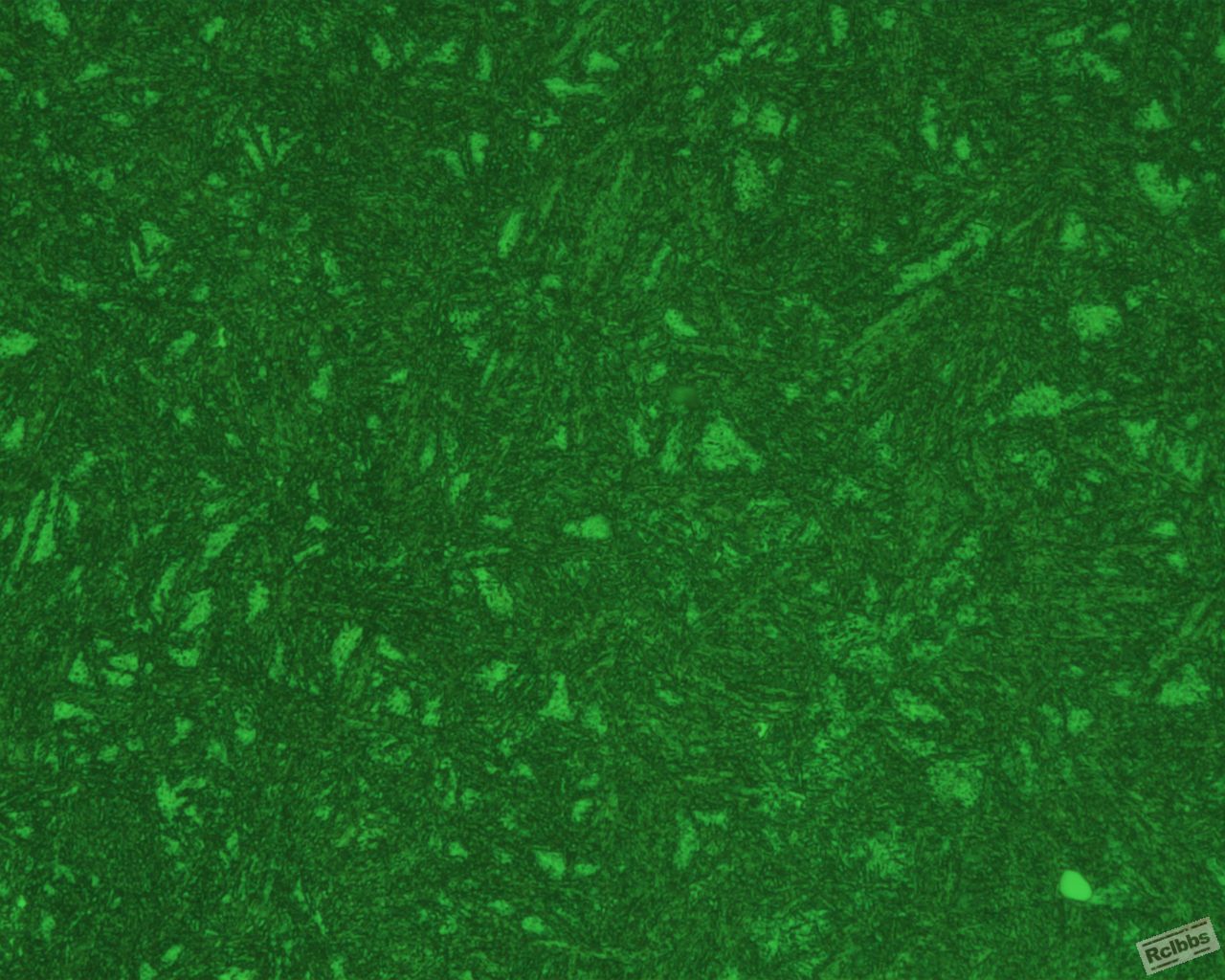

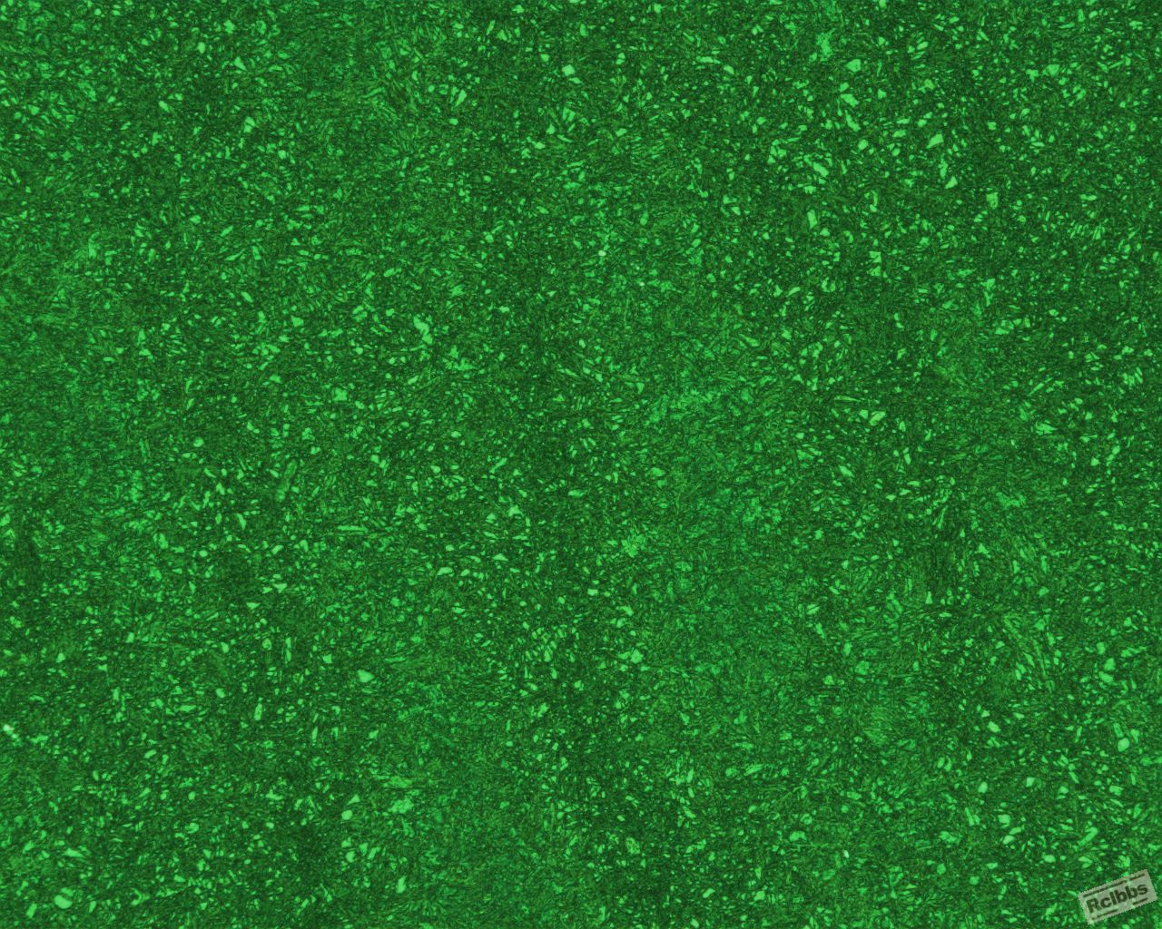

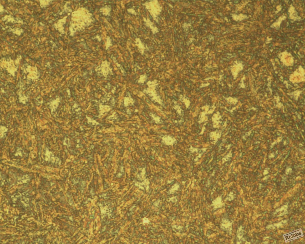

不好意思啊,这段时间有点忙。组织我也不是太确定,还请大家多给一些建议。工艺为:1050,5min 30度每分冷至350 保温12h
100倍
100倍
200倍(1)
200倍(1)
200倍(2)
200倍(2)
500倍(1)
500倍(1)
500倍(2)
500倍(2)
1000倍(1)
1000倍(1)
1000倍(2)
1000倍(2)
参与人数 1热处理币 +10 贡献值 +10 收起 理由
秋天的风 + 10 + 10 感谢上传!
签到天数: 1505 天
发表于 2012-5-27 14:44:14 | 显示全部楼层
楼主,从上图看,在1050度保温不充足,样品有回火吗?
图片中仍有块状的铁素体没有溶解;不知道你的样品有多大?
  同时,也没有看到贝氏体.
 楼主| 发表于 2012-5-28 08:07:52 | 显示全部楼层
图片中仍有块状的铁素体没有溶解;不知道你的样品有多大? ...
由于是做DSC,试样本身就很小,Φ3×4mm,由于整个的热处理时间较长,所以在1050度,保温时间采用较短。试样在处理前已经是淬火加高温回火,但回了几次就不知道了。
