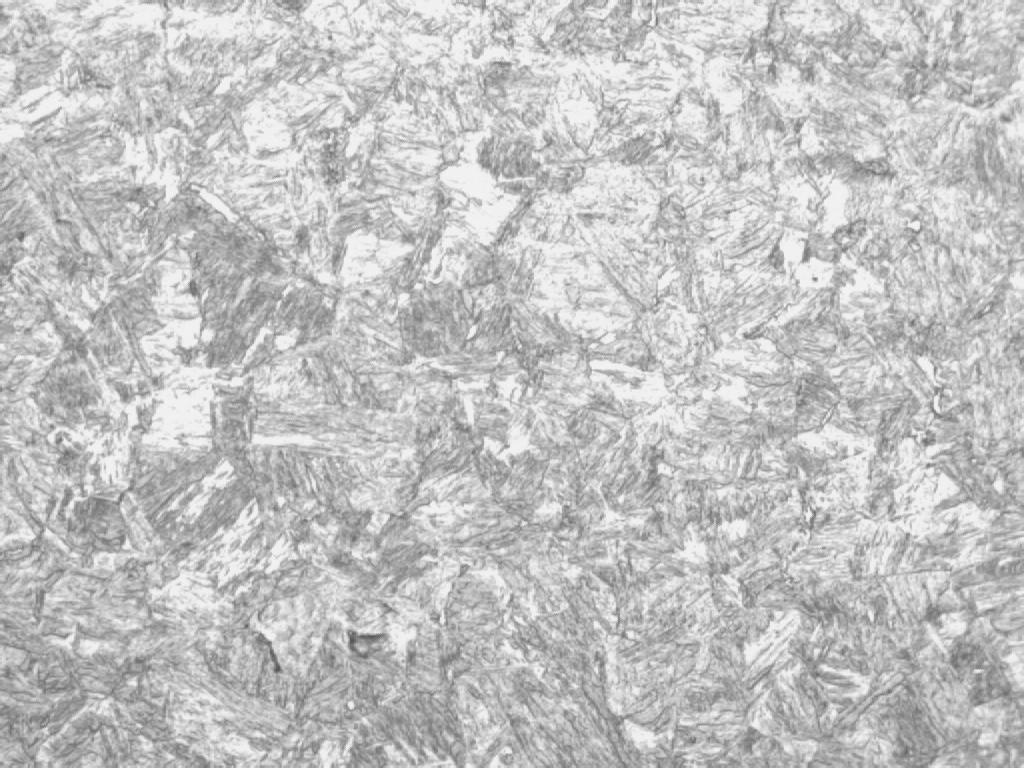

各位大虾:
      请教金相图此组织为什么组织 本帖最后由 dzkyx1314 于 2009-12-17 20:12 编辑

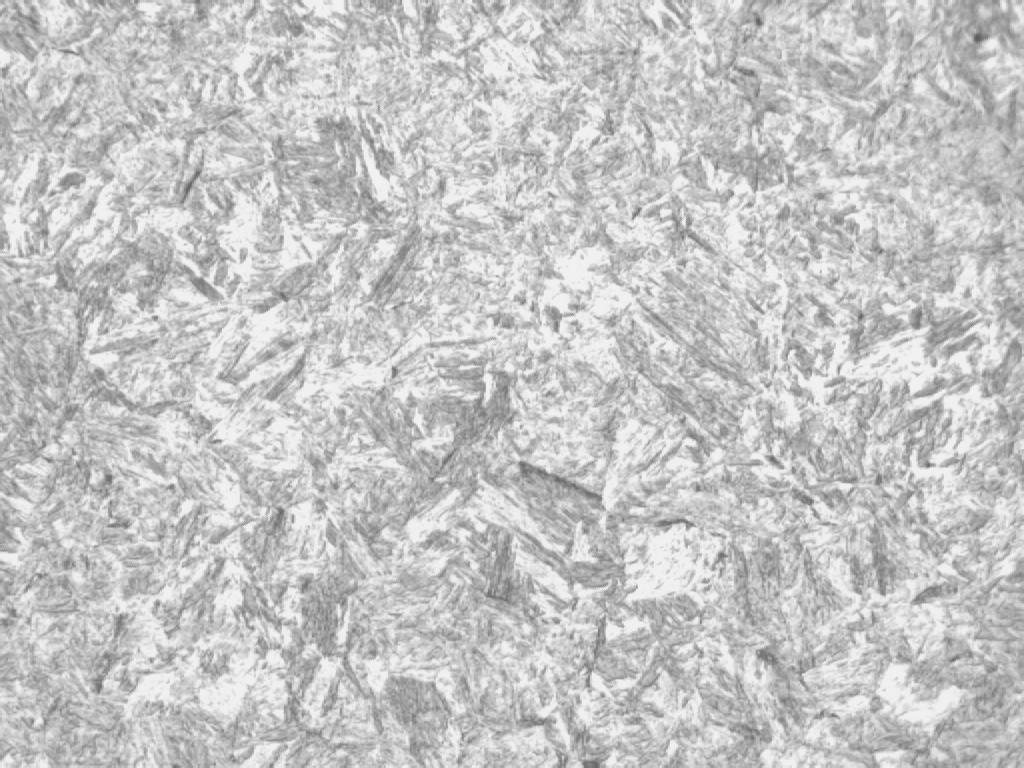

请教:
还有这张金相图此组织为什么组织
和上一张为同一炉的产品 本帖最后由 dzkyx1314 于 2009-12-17 20:13 编辑
发表于 2007-10-12 21:33:33 | 显示全部楼层
需要和材料,工艺等综合判断。应该是低碳马氏体。
制样技术不错。照片也算清晰。
发表于 2007-10-12 23:05:07 | 显示全部楼层
马氏体。 :handshake :handshake
发表于 2007-10-13 13:06:15 | 显示全部楼层
哪位专家解答一下图中都有哪些组织?
白色的那些又是什么组织?
签到天数: 136 天
 楼主| 发表于 2007-10-13 17:30:23 | 显示全部楼层
多谢各位!
能否具体说明图中个有那几种组织,颜色和形状!
谢谢拉
初学晶相分析还望各位不吝赐教
发表于 2007-10-13 18:09:01 | 显示全部楼层
请说明一下化学成分及热处理工艺,那样判断会准确些
签到天数: 124 天
发表于 2007-10-13 23:13:00 | 显示全部楼层
就是具体说说的 白的是什么  黑的是什么
发表于 2007-10-14 13:37:34 | 显示全部楼层
低碳马氏体与铁素体。
发表于 2007-10-14 21:59:18 | 显示全部楼层
低碳钢淬火态马氏体.
签到天数: 65 天
发表于 2007-10-15 12:34:01 | 显示全部楼层
应该是低碳马氏体加极少量的铁素体。铁素体呈小条状和点状,图1较明显。
签到天数: 79 天
发表于 2007-10-15 13:27:09 | 显示全部楼层
组织说明:下图基本为低碳马氏体+极微量铁素体;
               上图复杂了点,低碳马氏体+贝氏体+少量铁素体+微量屈氏体(小块状铁素周围的黑色组织)。
一家之言,仅供参考。
发表于 2007-10-15 19:43:38 | 显示全部楼层
低碳马氏体+少量铁素体(白色小条状和块状的晶界比较清晰的就是)
发表于 2007-10-15 19:48:18 | 显示全部楼层
没有马氏体
马氏体有明显的六十度交角特征,没有看到这一显微特征。
签到天数: 370 天
发表于 2007-10-15 20:26:06 | 显示全部楼层
马氏体,殘余奥氏体与铁素体.
签到天数: 136 天
 楼主| 发表于 2007-10-16 12:53:50 | 显示全部楼层
非常感谢各位前辈的指教
签到天数: 282 天
发表于 2007-10-17 16:16:06 | 显示全部楼层
象板马,好象还有点贝氏体
发表于 2007-10-17 20:02:59 | 显示全部楼层
低碳马氏体
高碳马氏体
发表于 2007-10-17 23:04:05 | 显示全部楼层
你首先要说明材料和热处理工艺。没有说明材料和工艺,只能估计说是低碳马氏体+残余奥氏体(白色)
发表于 2007-10-20 13:42:21 | 显示全部楼层
看起来像低碳马氏体和铁素体
