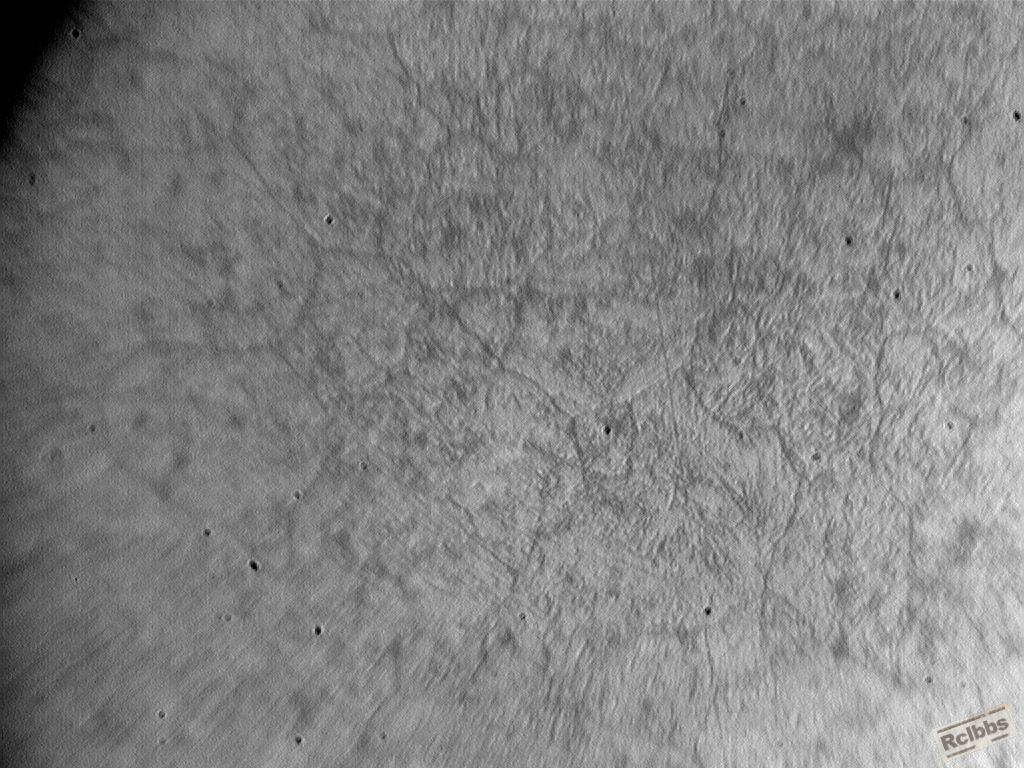

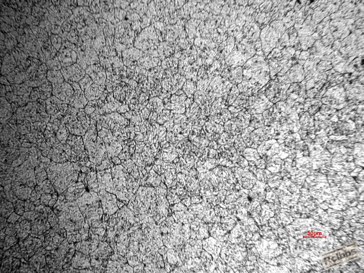

1040100x.jpg 1040x2.jpg ,很均匀的分布。

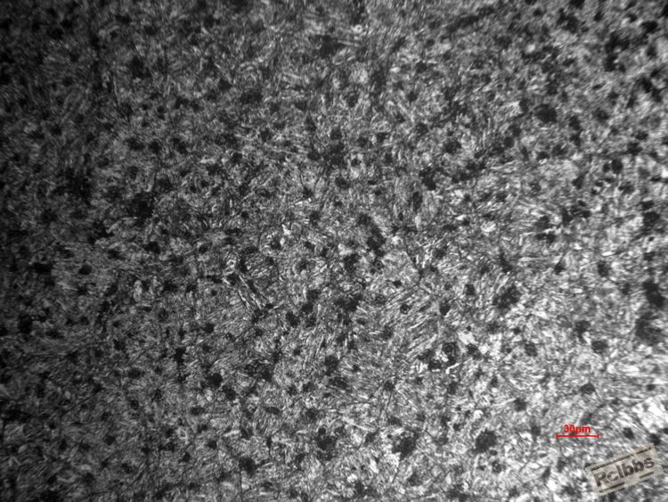

这个是1020淬火油冷组织
这个是1020淬火油冷组织
 楼主| 发表于 2012-5-14 14:34:29 | 显示全部楼层
图1是1040淬火油冷,图2是高倍下的1040淬火油冷,图3是1020淬火油冷

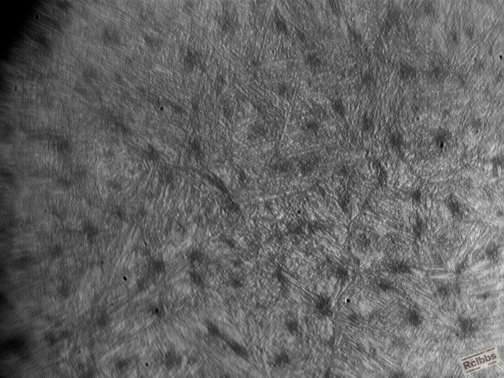

 楼主| 发表于 2012-5-14 14:38:24 | 显示全部楼层
这是高倍下的1020淬火油冷,好像可以看到非常淡的黑点
这是高倍下的1020淬火油冷,可以看到非常淡的黑点
发表于 2012-5-14 16:51:32 | 显示全部楼层
不排除制样时候抛光态下遗留下来的杂物以及腐蚀不当遗留等杂物
 楼主| 发表于 2012-5-14 17:17:05 | 显示全部楼层
4%硝酸酒精腐蚀的,一般的腐蚀15S就好了,这个腐蚀了2min,有反复腐蚀抛光过,可是又不像脏东西,分布得那么均匀。而且1020高倍里也隐约可见黑点。硬度1020,51hrc。1040,56hrc。

发表于 2012-5-16 13:27:27 | 显示全部楼层
有时候腐蚀也会造成黑点出现的,多试几次吧!
