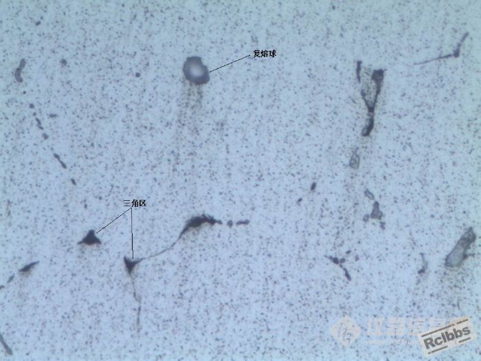

材质6063ET 这个铝合金过烧了吗?还是只是过热?放大500X
请大家讨论一下。
发表于 2012-5-15 13:21:00 | 显示全部楼层
复溶三角,有嫌疑!
签到天数: 49 天
 楼主| 发表于 2012-5-15 13:34:20 | 显示全部楼层
是这样的,这是人家的图,他评的是过热,说三角,复溶球有,晶界加宽没有,我看是过烧,三角,球有,我觉得那个晶界也熔化了(右上,他说是制样脏的),根据定义过烧其实不要三者都具备的。人家在工厂一线,我也拿不准了,特来请高手过目。
发表于 2012-5-15 14:52:07 | 显示全部楼层
从图片来看,应当是过烧了,不定三都有才算过烧。
签到天数: 13 天
发表于 2012-5-19 12:10:39 | 显示全部楼层
晶界都融化了,应该是过烧。
