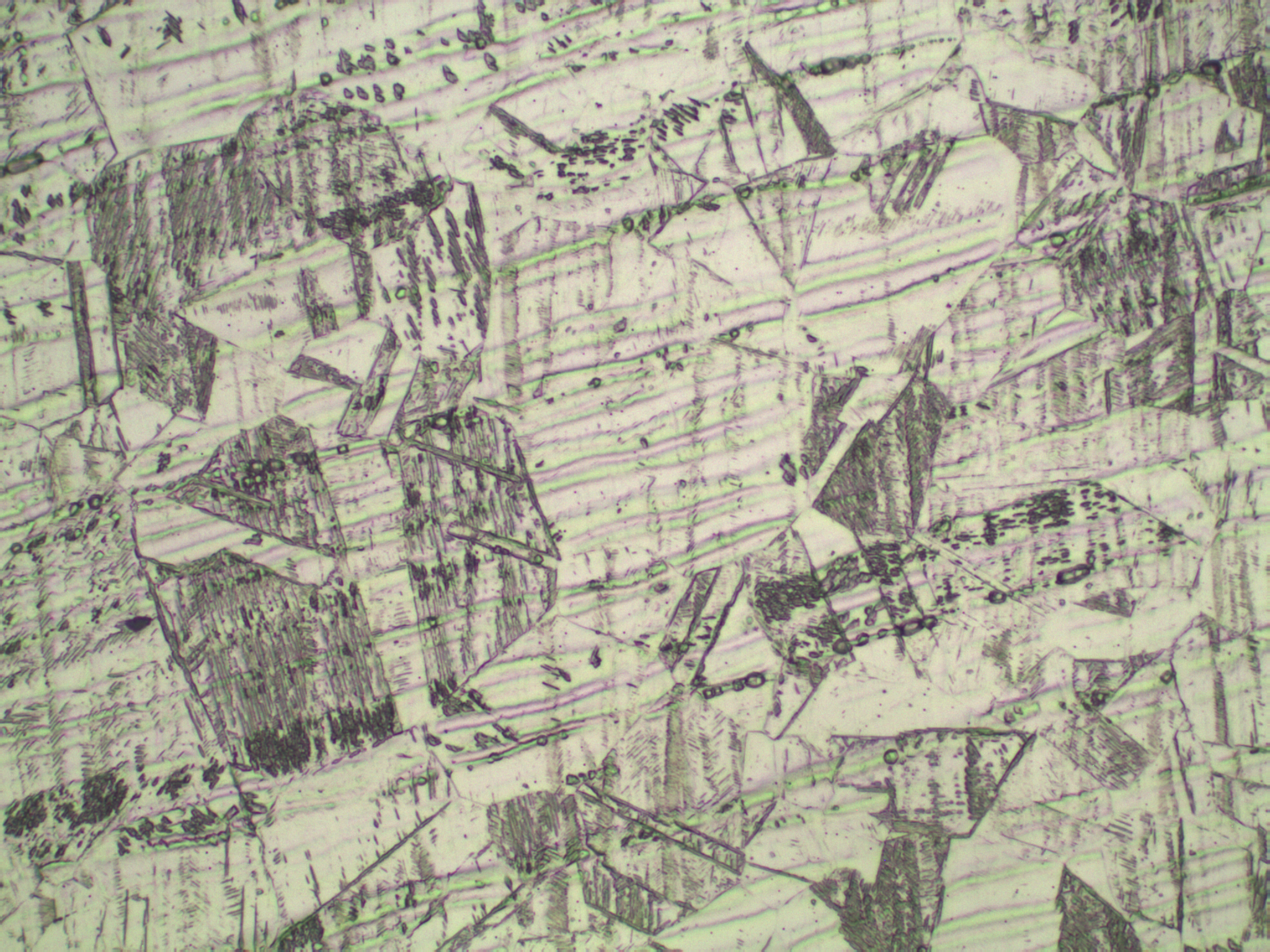

各位老师以及大师好,本人是一名材料系的应届毕业生,着手一个304不锈钢热处理工艺的毕业论文。最近要开始写论文了,我网上查了一下奥氏体不锈钢的组织,感觉与我的组织完全不一样,所以发上来请各位老师分析一下,小生在此谢过。
这批样品一共有15块。1、2、3为950度加热各10min、20min、30min后水淬;4、5、6为1000度加热各10、20、30min后水淬‘7、8、9为1050度加热各10、20、30min后水淬;10、11、12为1050度加热各10、20、30min后空冷;13、14、15为7、8、9试样各自回火400度30min后空冷。钢板是东北大学出来的,老师说已经热轧过了。腐蚀液是用三氯化铁盐酸水溶液。在400倍下观察。
每个试样拍了表面,心部和1/4处,我还是挑我感觉最好的拿出来给各位老师点评吧。因为估计好的也会有很多错误的。
1# 950度加热10min后水淬

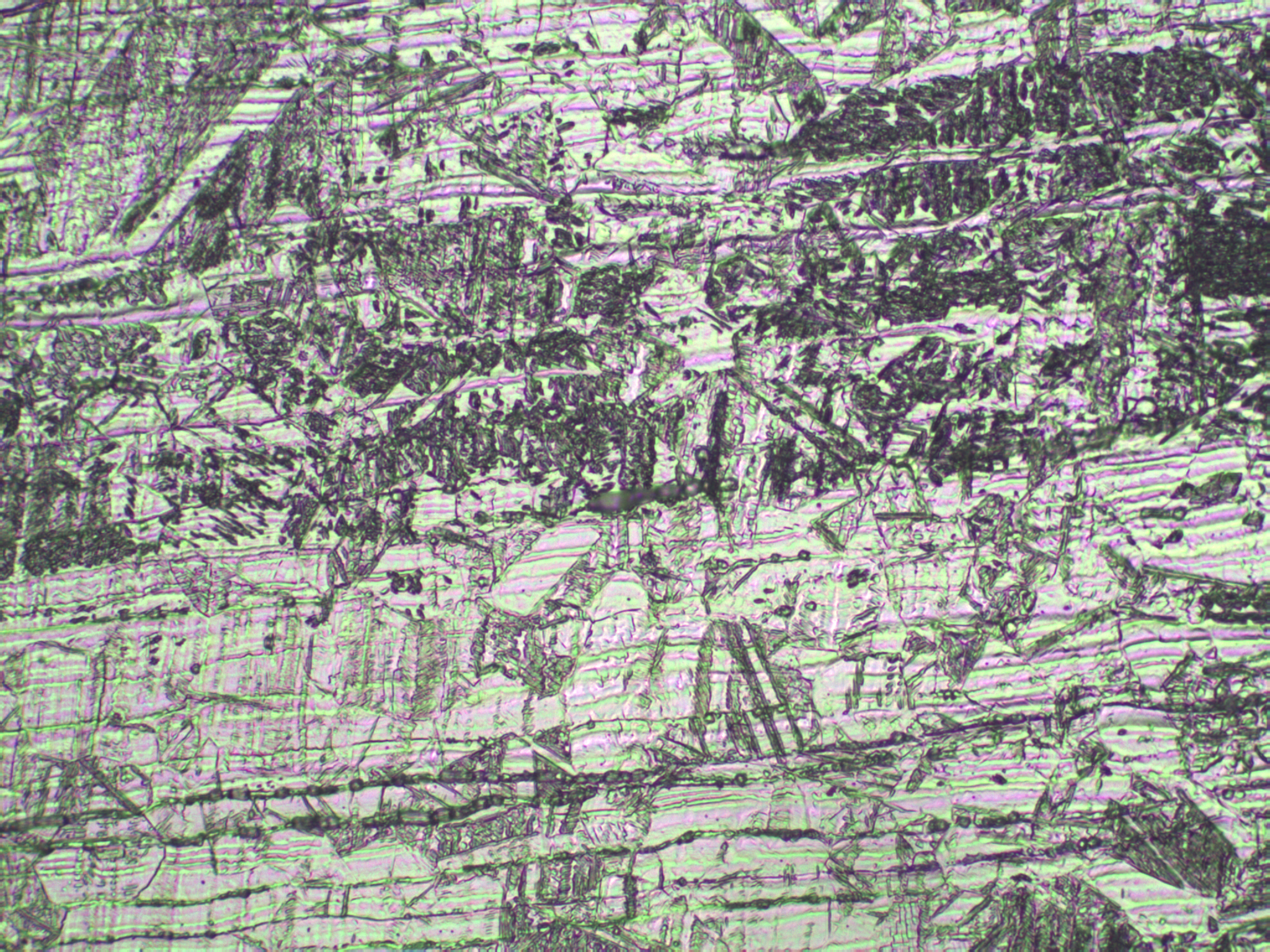

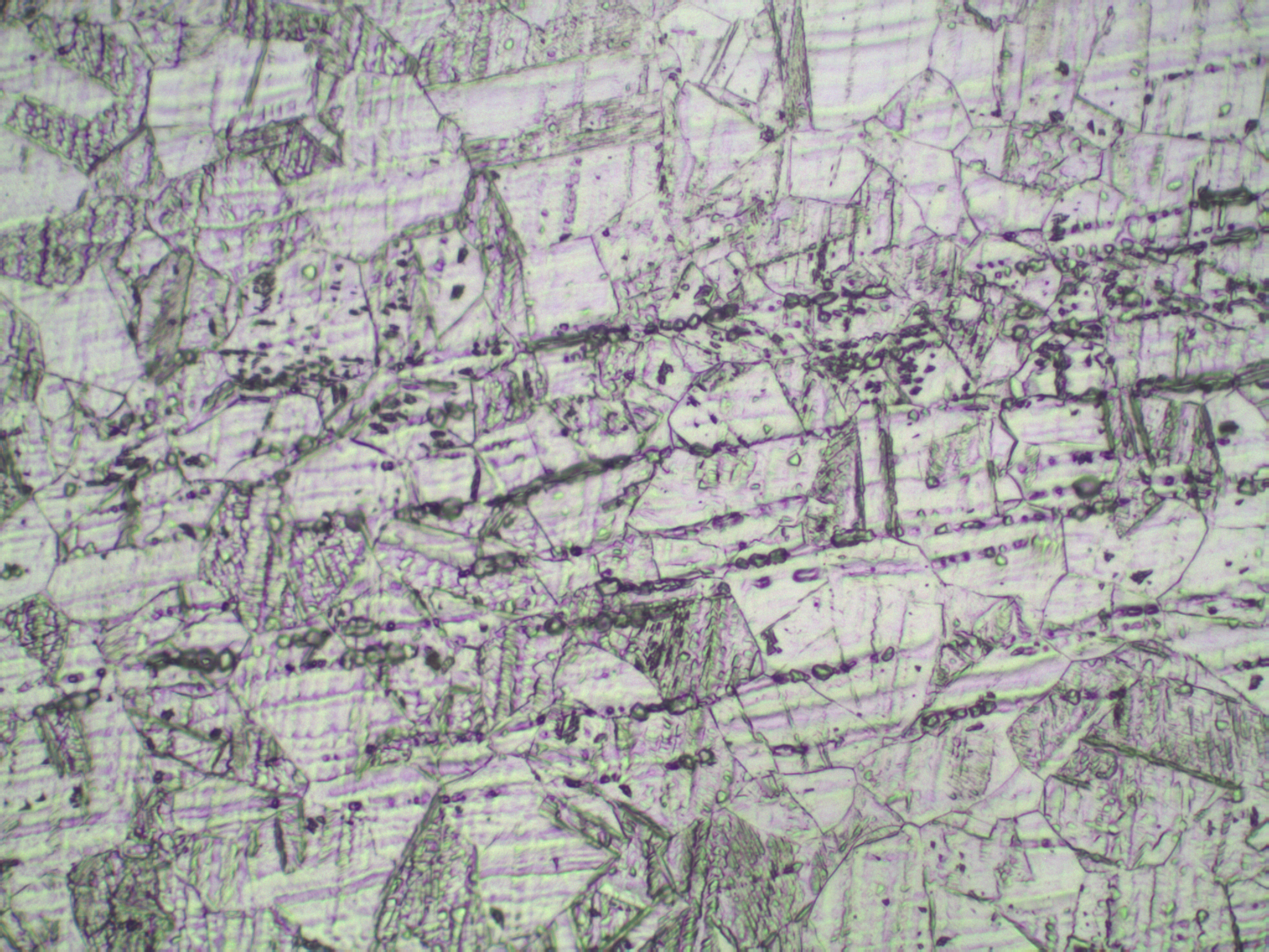

请各位老师点评分析一下图中金相的成分,另:5#和10#中部那条黑色的是什么?应该不是划痕,难道是水渍?还是他的中心组织线?这两个地方都是样品的心部。还有腐蚀是不是有些过头?

你能不能用王水腐蚀一下看看,我老是觉得三氯化铁盐酸水溶液没王水做出来的样干净,把试样放
王水里20-30分钟拿出来再看。
这个是空冷,效果不好。王水腐蚀。我以前做出来的效果比这个好多了,只是那时的照片都没有了。304
固溶金相不是太难做吧,我们实验室一个初中文化的师傅试了两下就做出来了。
发表于 2012-5-15 11:32:18 | 显示全部楼层
304属于奥氏体不锈钢,由于奥氏体比较软,你制样的时候应该注意一下,我大致看了一下应该还是有一定规律的。建议你把金相好好的做一下,除掉上面的划痕,然后在好好的分析一下,这样看你的照片太费劲也,没有心情看下去。好多金相完全可以作为一件艺术品来欣赏,那样的话估计会有很多人欣赏下去,问题也就可以解决了。
 楼主| 发表于 2012-5-15 15:08:12 | 显示全部楼层
学校实验室没有王水。而且估计老师也不敢让学生用王水,危险系数比较大。现在我的疑惑就是我这些金相图里面出来的组织是不是对的?有没有因为一些步骤没有处理好而产生了本来不应该有的组织?谢谢老师了。

三氯化铁盐酸水溶液,我见他们用过,快,一擦就出来了,不过不太好看,铁素体也能出来。你这个晶界出来了,铁素体如何,不好说呀,人家热轧过了,处理前是什么状态,你没做个对比实验呀?以前只做过铸态的,没做过热轧的。

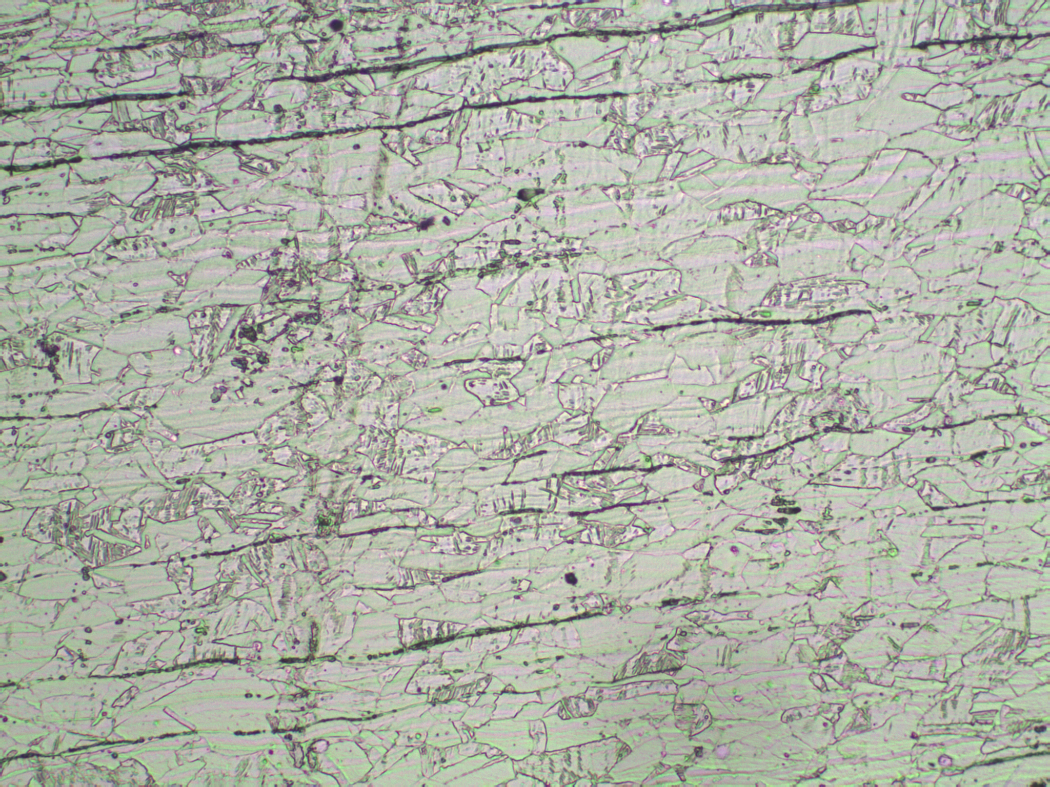

下面是我的原始试样的组织,就是热轧过后我拿到手时的试样。不得不说原始试样太难处理了。。需要加强技术和经验。

你那个1000度的明显不行呀,铁素体还在呀,1050度就可以了,铁素体溶进去了。你那小黑点我认为就是铁素体,我叫a相,处理前他没固溶呀,a相不是鹿角状了,让他轧成条状了。不知是你做样不行,还是这种腐蚀液不行,出来的组织真难看,我以前都是用王水,感觉一点也不费劲的,出来的组织很好看的。不过固溶效果没你的好,可能我的是工件,你的是试样,再说工件大批量生产冷却肯定没有你的试样在水里淬一下来的快。

恩。我感觉应该是我的制样技术不到位和腐蚀不行的双重原因。图片是挺难看的。。。而且最要命的是我挑选的图片已经是我感觉最好的了。。哎。。好失败啊。
另外我还是想请教一下,5#和10#的金相中心有一条或几条黑色的线贯穿,这两个都位于试样的心部,不知这几条线是否正常?还是我的划痕?还是抛光时候的杂质?还是碳化物?还是正常的组织?
值得一提的是,几乎每个试样的心部都会出现这样的几条线。困惑。

划痕不带拐弯的吧,那是未溶的铁素体.我觉得你这个论文有点东西可以写了,差别出来了吗.不过你这个图要是用到论文上,老师要是让你过,老师脸上也过不去呀.
