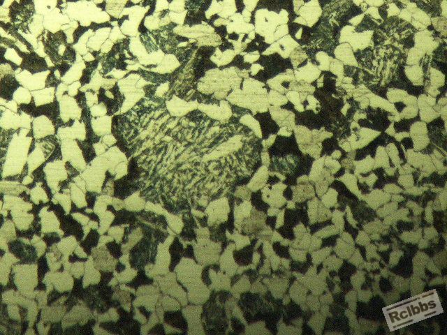

刚接触金相不知道这是什么组织?有人说着是贝氏体!!!我怎么看着不像?HV220

研究甚少!能说明一下工艺和腐蚀剂吗
发表于 2012-5-15 10:00:06 | 显示全部楼层
这个是多少倍的金相?中间那一坨倒是有点像下贝氏体。

正火 %5酒精     看起来很像魏氏体(我在资料上找的)   资料上说怎么贝氏体一百倍看不分不清楚渗碳体与珠光体

F+P+B,中间的应该是B,HV220应该是基体硬度。中间的打下显微硬度看看?
发表于 2012-5-16 09:17:31 | 显示全部楼层
应该是低碳钢吧
基体组织为铁素体+珠光体
中间组织应该是B
这种组织转变一般发生在550度以下
正火过程中冷却时由于心部冷速稍微慢一些
有可能发生此组织转变

发表于 2012-5-16 09:37:27 | 显示全部楼层
同意5楼正解!……………………
发表于 2012-5-16 10:33:57 | 显示全部楼层
从金相照片上看:铁素体+珠光体+粒状贝氏体

发表于 2012-5-16 11:45:24 | 显示全部楼层
严重同意6楼观点!~~~~~~~
发表于 2012-5-16 21:47:19 | 显示全部楼层
下贝氏体  和  粒状贝氏体  纠结中。。

贝氏体~有硬度范围没???这张照片是属于粒贝吗?
发表于 2012-5-17 08:56:28 | 显示全部楼层
实在不知道各位大神怎么判断为贝氏体的,求解?

cumtkxq 发表于 2012-5-16 09:17
应该是低碳钢吧
基体组织为铁素体+珠光体
中间组织应该是B
你好,我也赞同是贝氏体,但是您觉得究竟是冷却稍慢了还是稍快了造成的?我觉得是冷却快了
发表于 2012-5-18 10:50:03 | 显示全部楼层
应该是粒状贝氏体,正解 孤岛状贝氏体

发表于 2012-5-18 10:55:13 | 显示全部楼层
这其实就是混晶。混晶这种现象很难控制盒避免。

发表于 2012-5-18 12:45:14 | 显示全部楼层
难道就不会是锻造遗留组织?

发表于 2012-5-18 12:45:56 | 显示全部楼层
中间那个应该是贝氏体。材料中存在这个组织应该是材料冷却400—550这个温度区间停留造成的

非常同意16楼观点,是混晶

赵连杰 发表于 2012-5-15 09:11
研究甚少!能说明一下工艺和腐蚀剂吗
腐蚀剂大多都是百分之四的硝酸酒精溶液。看组织差不多也能看出工艺的。但我不是高手哦!
