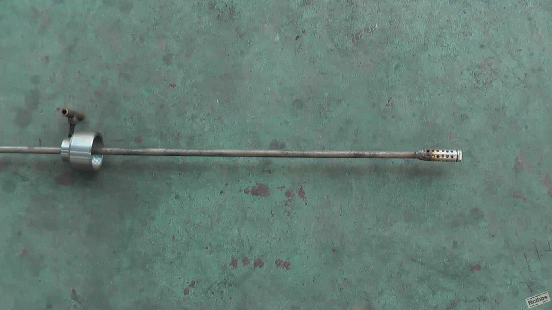

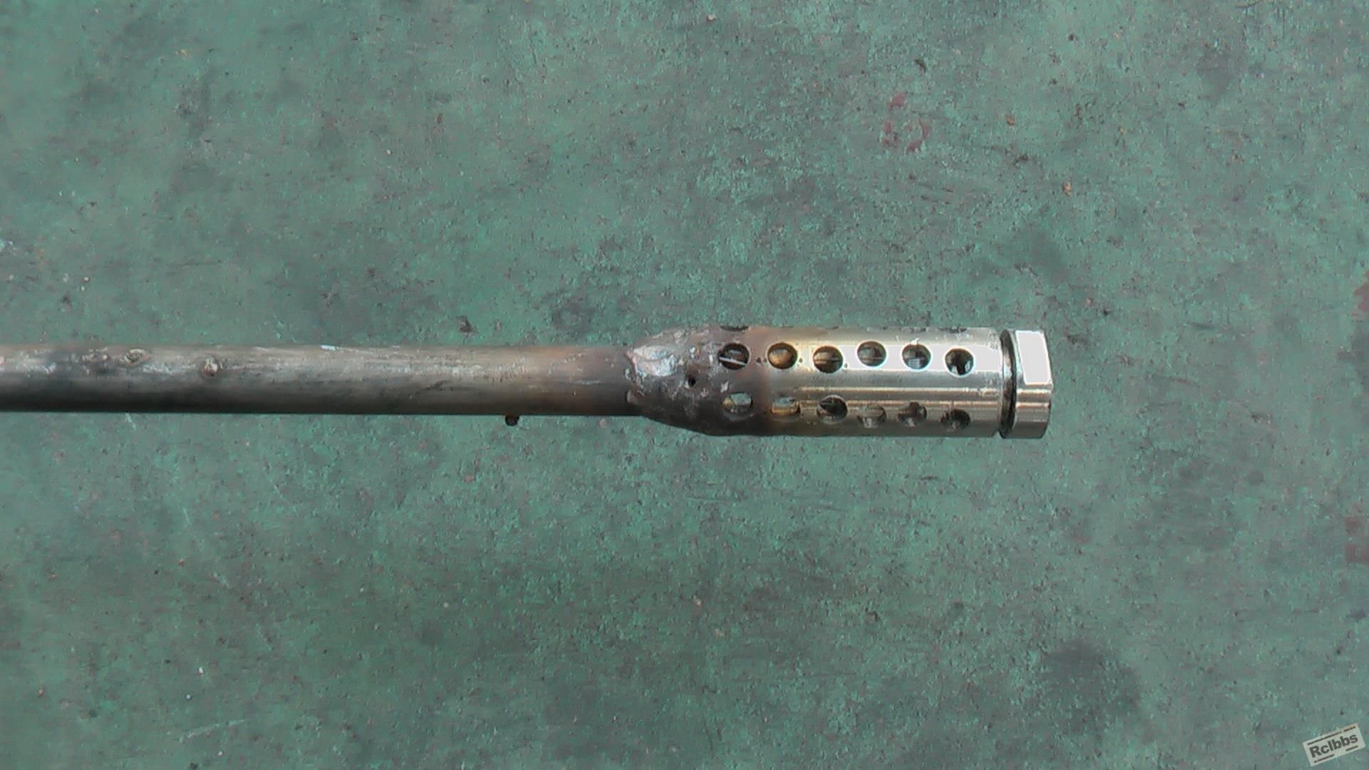

如题,在JB-T 10312-2001标准里面,提到钢箔测定碳势法需要的钢箔渗碳装置,包括取样器和保护管;请问这两种装置是什么样子的?最好能有图片;本人新手,还望各位前辈告知,谢谢!!

发表于 2012-5-16 13:14:53 | 显示全部楼层

谢谢回复!!不知道可不可以讲解一下具体是如何使用的,图片上的是取样器还是保护管呢??
发表于 2012-5-21 12:11:03 | 显示全部楼层
应该是你所说的取样器,保护管是多用炉上自带的,在炉子的侧边,平时用球阀关起来的。我没有拍照片,有空给你拍一个。
