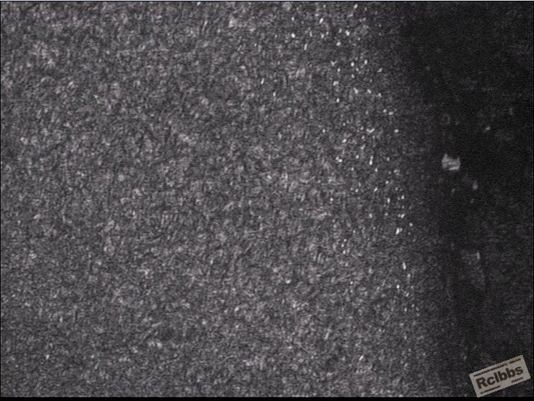

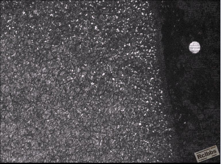

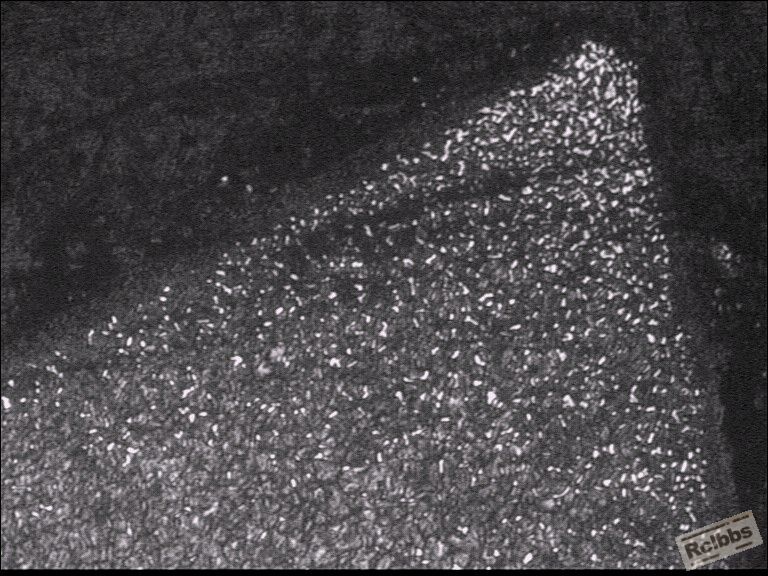

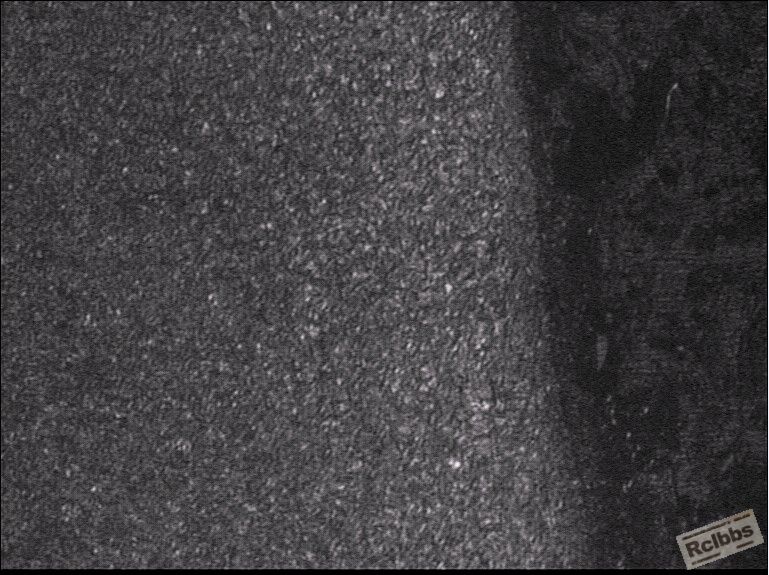

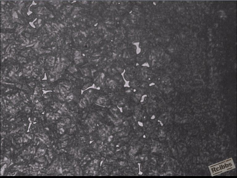

今天看见一20CrMnTi试样经渗碳淬火回火后,从尖角处到平面处碳化物的分布情况,从多到少,特别明显,上传大家讨论.
以上100倍

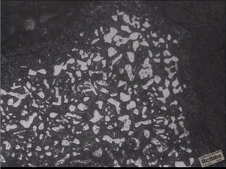

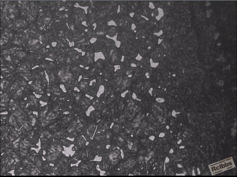

以上400倍
碳化物由多到少依次过渡.

发表于 2012-5-15 20:34:33 | 显示全部楼层
楼主照片拍的很好,我们也发现过这情况,是方形试棒,尖角处碳浓度相对高很多

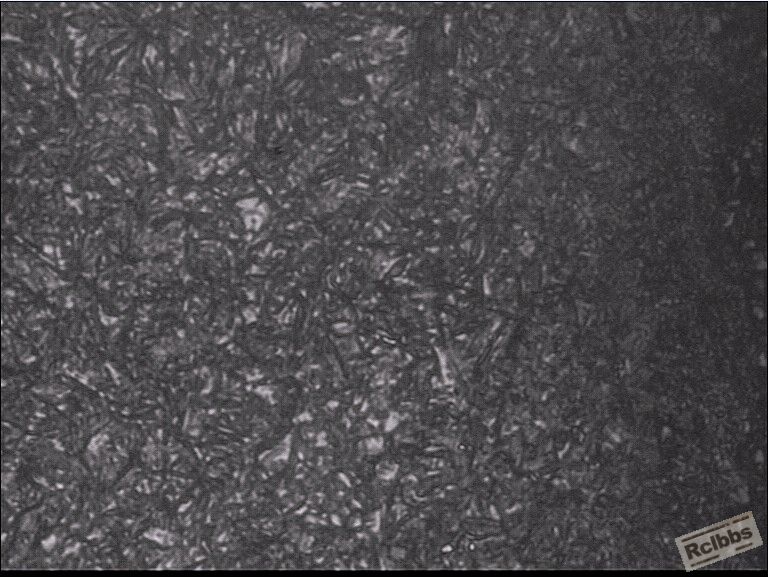

发表于 2012-5-16 07:38:10 | 显示全部楼层
楼主,你好,你尖角处大部分不是碳化物,是残奥。500倍照片第一张,基本上全是残奥,第二张细条状的是碳化物,通常碳化物出现在晶界处。渗碳工件金相一定要看尖角,这都是基本知识,建议楼主没事翻翻国标

发表于 2012-5-16 07:58:48 | 显示全部楼层
似乎都是同一个地方拍的吧,这个怎么会看成是残奥呢,残奥的基本形态也不是这样的。
不好意思,看错啦,惯性思维了,抱歉
很少看到如此数量多,体积大的碳化物,这的确是碳化物,不是残奥,惭愧惭愧

楼主的这些照片应是C浓度过高所至,扩散温度/时间不够,仅供参考。

呵呵 都四级碳化物了,的确 有问题。

照片很好,要求严的话是不合格的

发表于 2012-5-16 10:59:38 | 显示全部楼层
尖角处富集碳过多是正常现象,尤其是在没有碳控装置下渗碳。

同意7楼观点,楼主该看看工艺控制情况或是制定情况!

发表于 2012-5-16 16:07:47 | 显示全部楼层
尖角处富集碳过多是正常现象,一般会有后续磨削余量的。设计成圆角就好多了。

楼主,你好,你尖角处大部分不是碳化物,是残奥。500倍照片第一张,基本上全是残奥,第二张细条状的是碳化物 ...
500倍照片第一张是残奥吗?残奥好像不是这样子的。不要误人子弟呀。

我们做齿轮的,这种现象很常见,尖角效应

其实 要做到看不见“无”碳化物的渗碳也是可以的,前提就是要有碳控系统,这样才能精确控制炉内碳势和零件的表面碳浓度。无碳控系统的话,这种尖叫效应是不能避免的。
碳势出问题了,碳化物,残奥都有的,
残奥的照片应该是换位置了,或者接近齿角的位置有部分没有碳化物

区分碳化物与残奥主要是看它的亮度。那种白亮的就是碳化物,而残奥是淡白色,亮度要比碳化物低好多。后一张400倍的确实是碳化物,级别也达到4级,要求高一些的产品是不合格。

这种现象尖角效应是很常见?是C浓度过高所至,扩散时间和碳势不到位.是可以控制的,年前渗碳做齿轮时碳控系统出故障赔了一笔银子看到这和图片蛋疼啊!

呵呵 都四级碳化物了,的确 有问题。
严重的部位应该五----六级碳化物了吧

碳化物有浮凸感,像夜空中星星一样的
