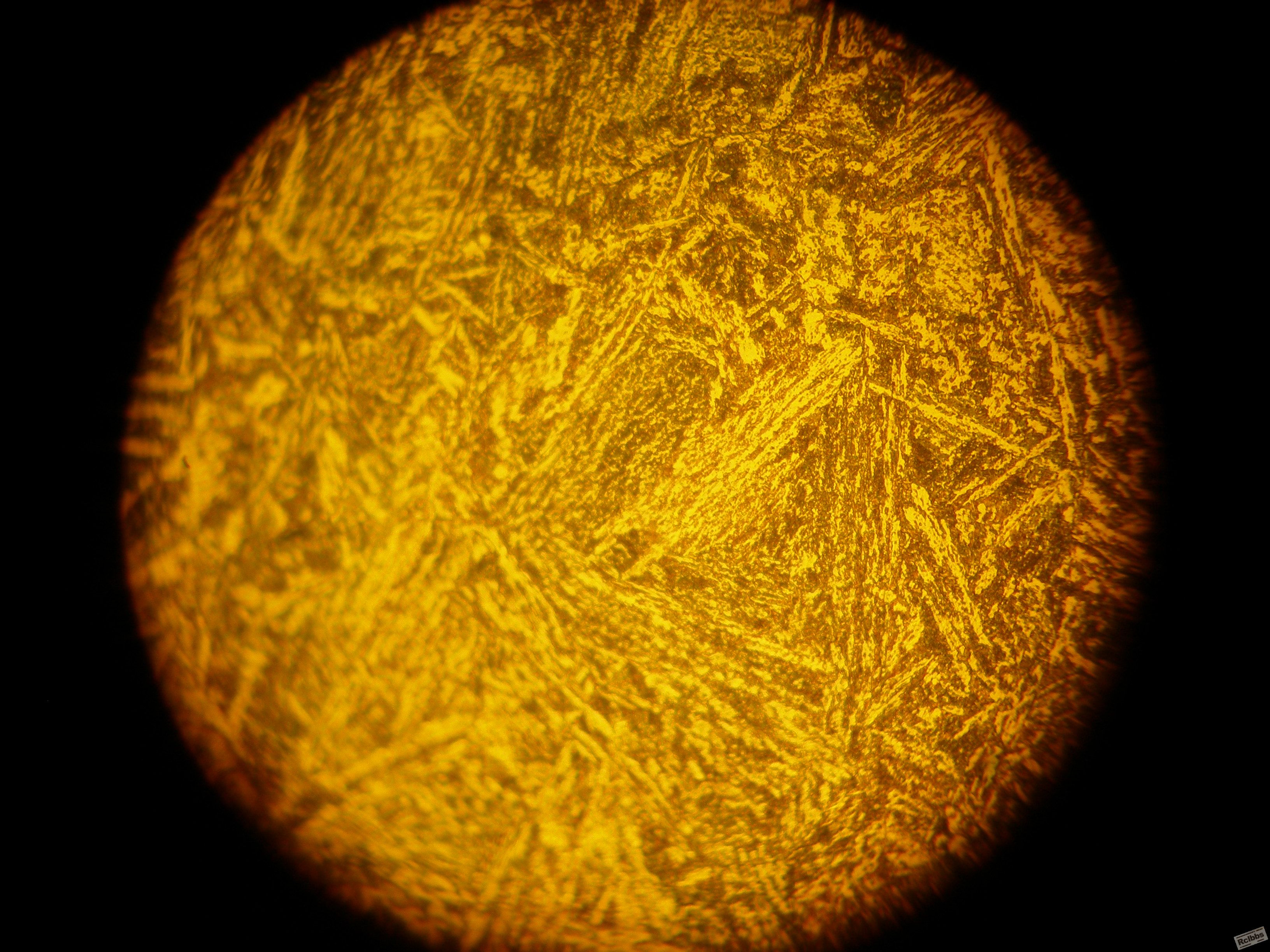

锻件本体组织400倍

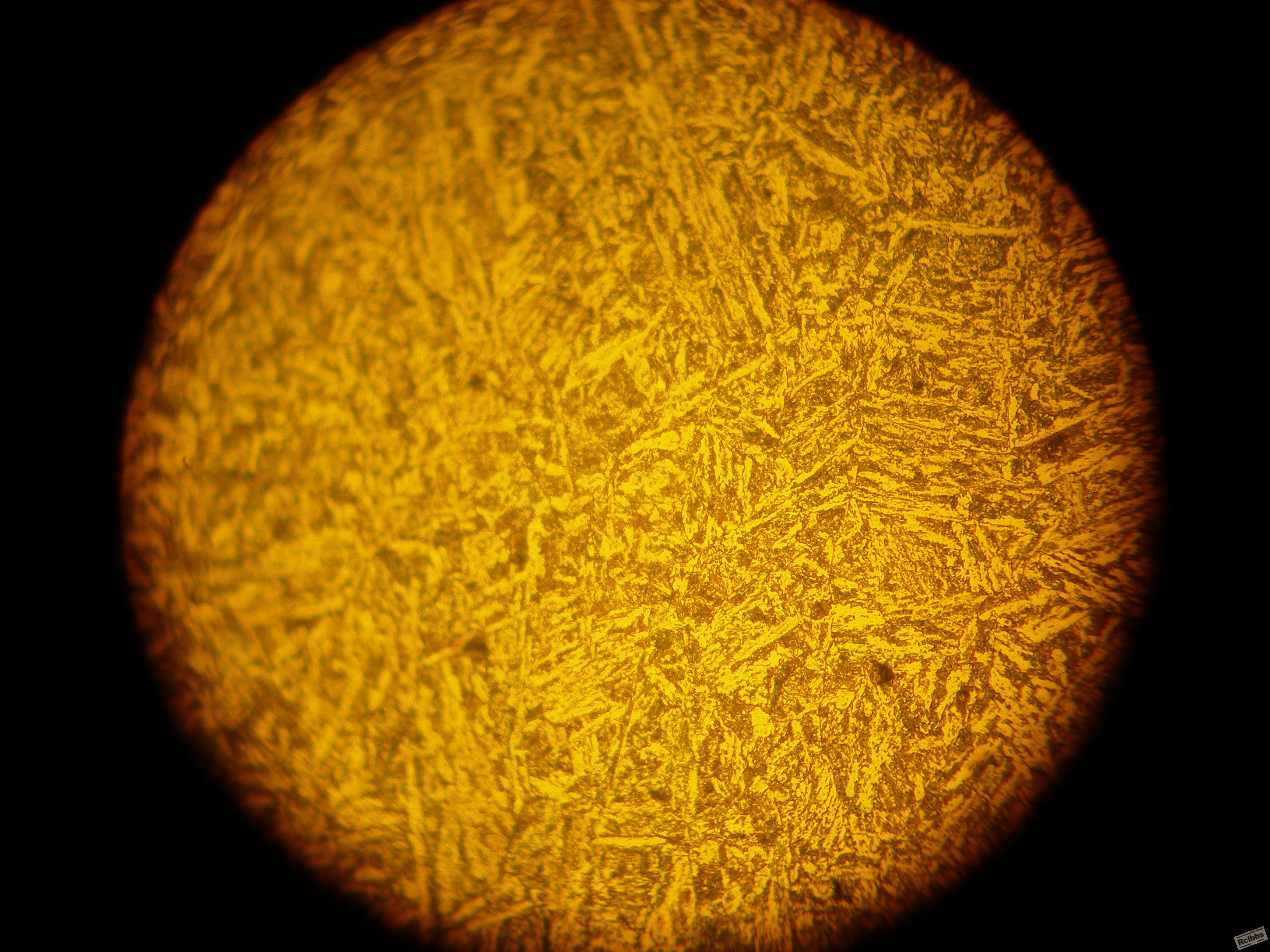

锻后本体组织100倍
说明,材料为外购,锻件。材料40CrNiMo,尺寸,为直径180mm圆钢。锻后热处理未作技术要求,一般要求退火交货。本批次本体取样发现组织非珠光体加铁素体,对于现在的异常组织欢迎大家,尤其是熟悉锻造工艺的发表意见,分析出现此种组织的原因以及对后续质量的影响如何,包括热处理质量以及机械加工的影响。
发表于 2012-5-15 20:45:48 | 显示全部楼层
锻造后这样的组织应算正常;
这个钢即使采用正常的正火工艺也未必能获得F+P组织;
签到天数: 52 天
发表于 2012-5-16 05:43:05 | 显示全部楼层
锻出贝氏体也正常?我们公司的45#是发外加工,但我从来没见过锻造之后成这样的组织,呵呵~~~
 楼主| 发表于 2012-5-16 07:46:58 | 显示全部楼层
不正常吧,这种材料我们公司不是第一次采购,都好多年了,一直都是珠光体加铁素体的原始组织,这是第一次出现这种情况,我主要是怀疑对机加的影响,粗加工后毕竟还有调质热处理,但是确实不好判断对后期质量的影响
签到天数: 746 天
发表于 2012-5-16 10:04:23 | 显示全部楼层
锻后冷快了点,硬度比以前的高多少???
 楼主| 发表于 2012-5-16 10:08:12 | 显示全部楼层
hy0808hy 发表于 2012-5-16 10:04
锻后冷快了点,硬度比以前的高多少???
正在检查硬度,一会上硬度检验记录,看看到底什么情况,那边反馈说生产正常,没有异常,我估计是这边采购催的急,那边急于发货,加速度冷却了
发表于 2012-5-16 10:11:53 | 显示全部楼层
40CrNiMo和45钢?天远之别!
 楼主| 发表于 2012-5-16 10:18:58 | 显示全部楼层
检验结果已出,硬度普遍偏高,影响粗车,硬度分布都在HBW280左右,然后检验了部分同样材料正常的锻件,硬度普遍在HBW220
发表于 2012-5-16 13:45:51 | 显示全部楼层
wisher 发表于 2012-5-16 07:46
不正常吧,这种材料我们公司不是第一次采购,都好多年了,一直都是珠光体加铁素体的原始组织,这是第一次 ...
采购很多年,一直都是F+P;
那状态都是锻造么?还是锻造后经过了其他热处理?
 楼主| 发表于 2012-5-16 14:13:01 | 显示全部楼层
技术协议要求是锻后处理的,标注的是退火,就是避免出现硬度过高,影响粗加工,结果这次出现了,经过咨询交流承认是这问题
发表于 2012-5-16 16:55:56 | 显示全部楼层
这种材料热扎或锻造都比较容易得到这种贝氏体组织,最好加一次正火处理.
签到天数: 13 天
发表于 2013-1-23 14:58:10 | 显示全部楼层
硬度较正常零件偏高,估计冷速较快;导致出现维氏组织+珠光体。
