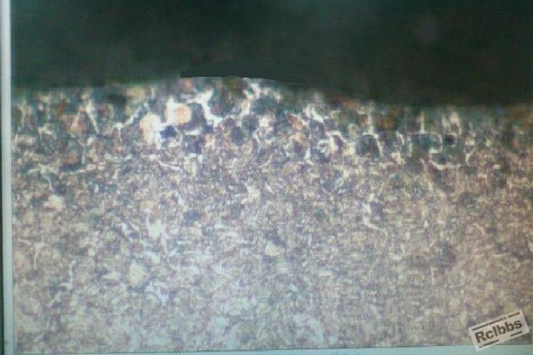

最近发现45#钢,多用炉淬火的零件 一直有可疑的组织。
请各专家看看这个是什么组织。
炉子气氛是吸热式气氛。CP0.5
个人认为这个组织是在气氛中氧化脱碳了。而且在白色网状区域有类似“黑色组织”出现。哪个朋友能帮忙分析分析吗?氧化和脱碳的关系?
可疑组织可以避免吗?怎么样才能消除这个异常组织。

不知道你工件的工艺是什么,看图片貌似是不完全脱碳,请楼主说明工艺
 楼主| 发表于 2012-5-16 09:24:07 | 显示全部楼层
淬火+中温回火

LHH1362 发表于 2012-5-16 09:30
cp0.5显示准确吗?估计显示值偏高,根据照片分析属半脱C,仅供参考。
一炉里面不是所有零件都这样,大部分没这样严重。 就靠近炉顶中间位置这个比较严重。
碳势不准可能是引起半脱碳的原因。

http://baike.gqsoso.com/edition-view-3155-1,楼主可以看一下,表面脱碳造成表层组织C曲线左移,相同冷却速度下,表层组织的冷却不足以获得全部马氏体转变,而是析出网状铁素体。

表面脱碳了。
局部出现这种现象说明炉内气氛不均匀。
碳控仪的CO是多少,显示的温度与实际炉温是否一致?CP0.5可能是假象,也可能是气氛不均匀所致。

uu263 发表于 2012-5-17 10:12
碳势不准可能是引起半脱碳的原因。
请教下“氧势”过高会引起半脱碳吗 ?
这种情况估计是加热后期氧势过高所引起,如果整个加热过程氧势过高,表面有可能造成全脱C。根据后来你所说的整炉产品只有上部有的情况看,应是后期氧势过高(时间不太长)所引起,仅供参考。

uu263 发表于 2012-5-17 17:07
请教什么条件会引起后期氧势过高。
如果后期炉内C势显示偏高,会不断的向炉内加空气,造成氧势偏高,形成脱c氧化。
