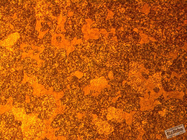

[讨论] 这个是GCr15处理后发现的不良品望大家分析讨论一下什么原因
发表于 2012-5-15 21:41:35 | 显示全部楼层 |阅读模式
图片格式有点问题压缩了一下,这是处理后发现的,不知道是处理的问题还是材质问题

发表于 2012-5-16 07:54:31 | 显示全部楼层
看了下图片始终觉得你们这材料碳化物有问题,可能球退没做好或材料碳含量有问题。另外不合格组织初步判断为冷却不良(可排除加热不良,因为你有一部分除碳化物偏少组织正常)。

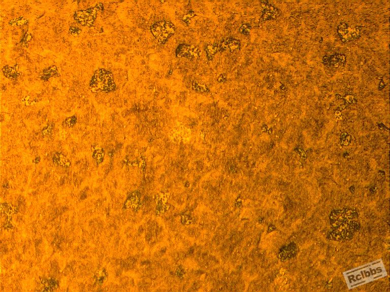

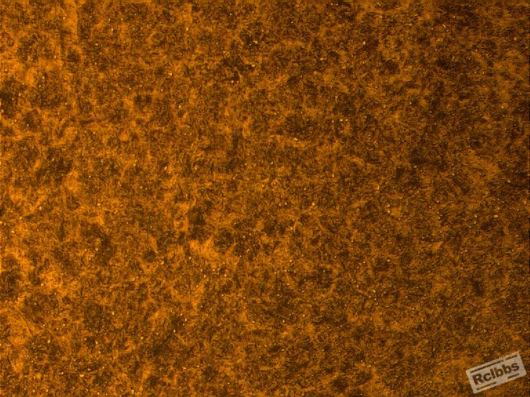

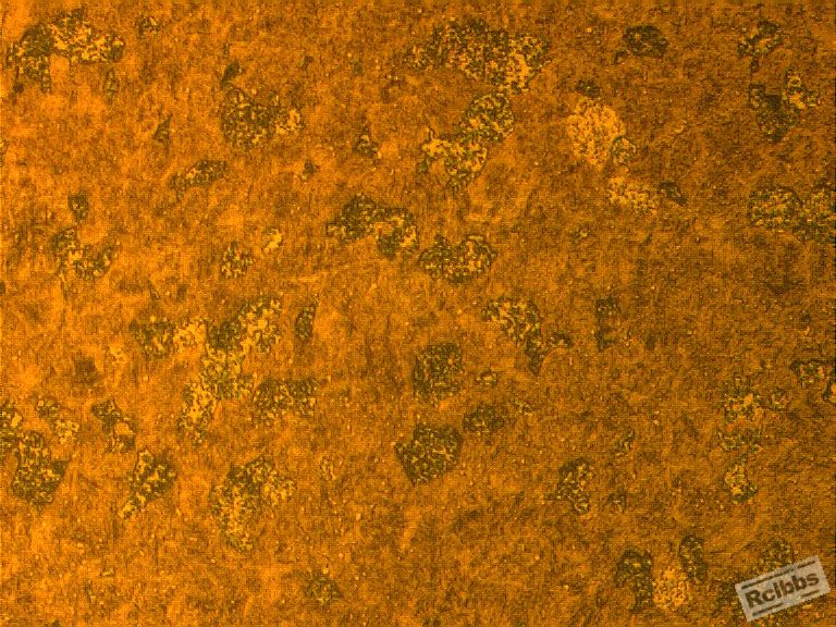

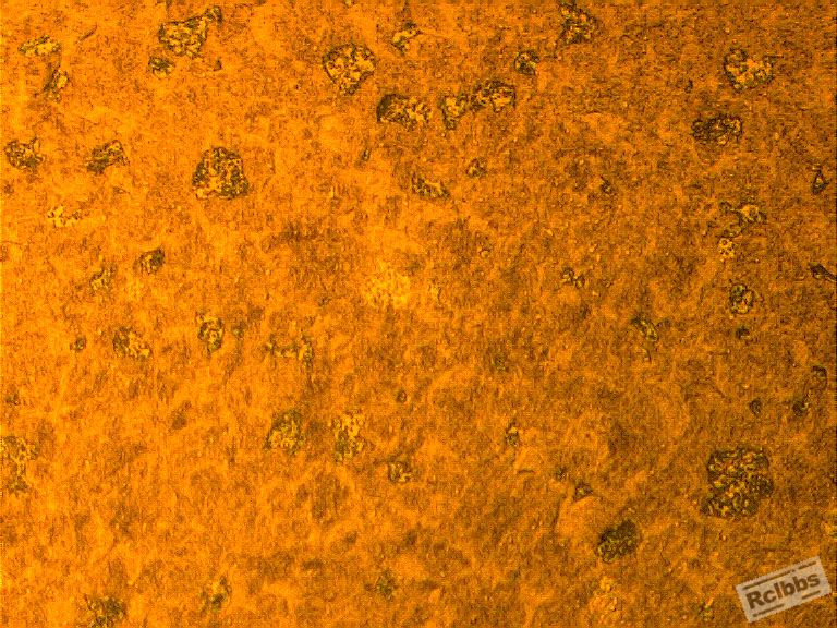

发表于 2012-5-18 07:38:40 | 显示全部楼层
中间.jpg 中间
中间1.jpg 中间
好的一边.jpg 边1
边缘1.jpg 另一边
组织分析:边1为正常淬回火组织,中间组织局部为未溶解的球状珠光体,另一边大部分为未溶解的球状珠光体。

发表于 2012-5-19 20:22:56 | 显示全部楼层
从七楼编辑图片看综合楼主的描述,个人觉得是材料加热不足引起组织缺陷现象,也是说加热温度偏低或保温时间偏短,退火珠光体没有达到奥氏体化得到完全马氏体组织,
