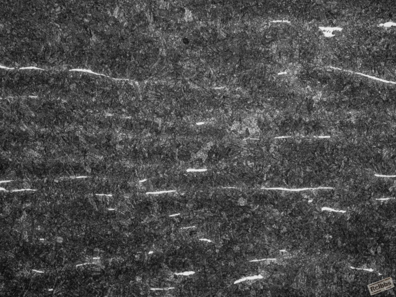

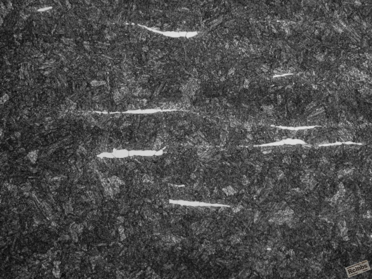

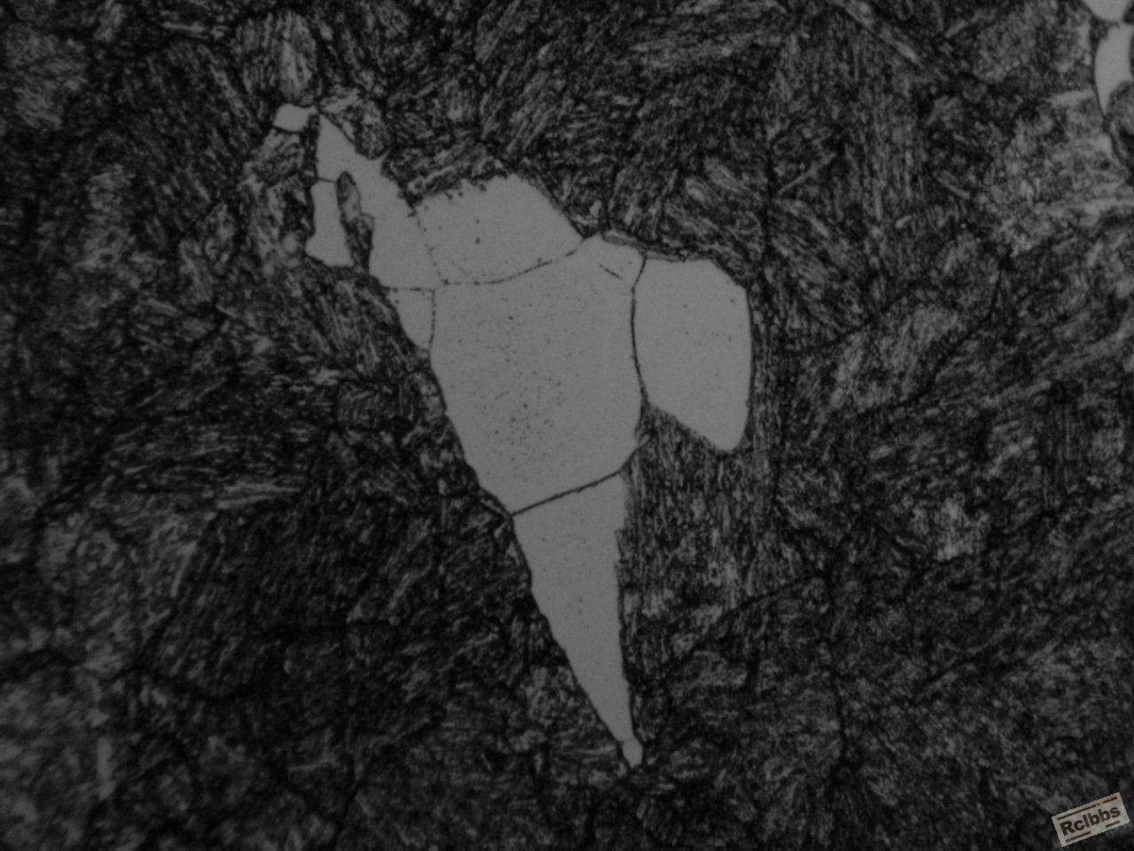

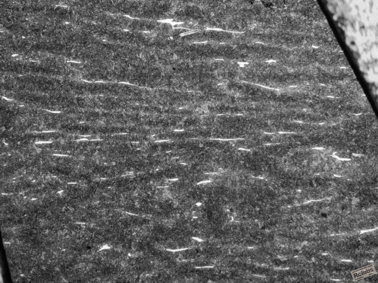

材料是FV520B,固溶+时效处理!出现这样的铁素体组织是否正常?是何原因,欢迎大家讨论!

发表于 2012-5-16 15:44:21 | 显示全部楼层
块状铁素体   应该是固熔加热不足或是保温时间不足引起的!
铁素体分布有一定的方向性,不知道处理前后是否进行其他工序!?
签到天数: 270 天
发表于 2012-5-16 17:01:16 | 显示全部楼层
同意楼上观点,不知是否整个检验面的组织都是这样的?

 楼主| 发表于 2012-5-17 09:15:55 | 显示全部楼层
铁素体分布有一定的方向性,不知道处理前后是否 ...
这是锻件,锻后才进行相应的热处理!

发表于 2012-5-17 10:52:02 | 显示全部楼层
zhangqin 发表于 2012-5-17 09:15
这是锻件,锻后才进行相应的热处理!
那就是锻造工序使得铁素体具有一定的方向性了!
 楼主| 发表于 2012-5-17 13:39:04 | 显示全部楼层
即使锻造时具有一定的方向性,但是后续的热处理应该可以恢复啊,固溶处理温度在1050°,为何还会有未溶的铁素体呢?
签到天数: 141 天
发表于 2012-5-17 14:54:06 | 显示全部楼层
zhangqin 发表于 2012-5-17 13:39
即使锻造时具有一定的方向性,但是后续的热处理应该可以恢复啊,固溶处理温度在1050°,为何还会有未溶的 ...
我们在处理要求严格的产品的时候   尤其是大件   锻造后一般进行退火处理。
另:材料晶粒的情况具有一定的遗传性特点,所以想通过简单的热处理是无法消除的!
签到天数: 1211 天
发表于 2012-5-17 15:02:23 | 显示全部楼层
看形态不象是铁素体,可能是碳化物。
 楼主| 发表于 2012-5-17 16:13:41 | 显示全部楼层
zHANG_999567 发表于 2012-5-17 15:02
看形态不象是铁素体,可能是碳化物。
碳化物?如果是碳化物,它的形成机理又是如何呢,求赐教?如何去鉴定是铁素体还是碳化物?

签到天数: 1211 天
发表于 2012-5-18 07:29:32 | 显示全部楼层
在白色区域测显微硬度试试。
签到天数: 13 天
发表于 2012-5-18 13:05:30 | 显示全部楼层
这个铁素体明显是材料固溶时间不够造成的,里面的铁素体没有向奥氏体发生转变。

签到天数: 52 天
发表于 2012-5-18 23:44:32 | 显示全部楼层
应该是铁素体~~~渗碳体应该会更亮白一点

发表于 2012-5-21 00:05:01 | 显示全部楼层
FV520B是一种马氏体沉淀硬化钢,英国牌号,化学成分:C≤0.07,  Mn≤1.0, Si≤0.7, Cr:13.0~14.5, Ni:5.0~6.0, Mo:1.3~1.8, Cu:1.3~1.8,  Nb:0.25~0.45, S≤0.025,  P≤0.025
从化学成分看,由于含碳量很低,不可能是碳化物!是铁素体无疑,断断续续的而且明显有方向性,不是锻造就是轧制后退火不当引起的。
发表于 2012-5-21 16:08:47 | 显示全部楼层
根据金相检验来说,亮点肯定是碳化物或渗碳体
