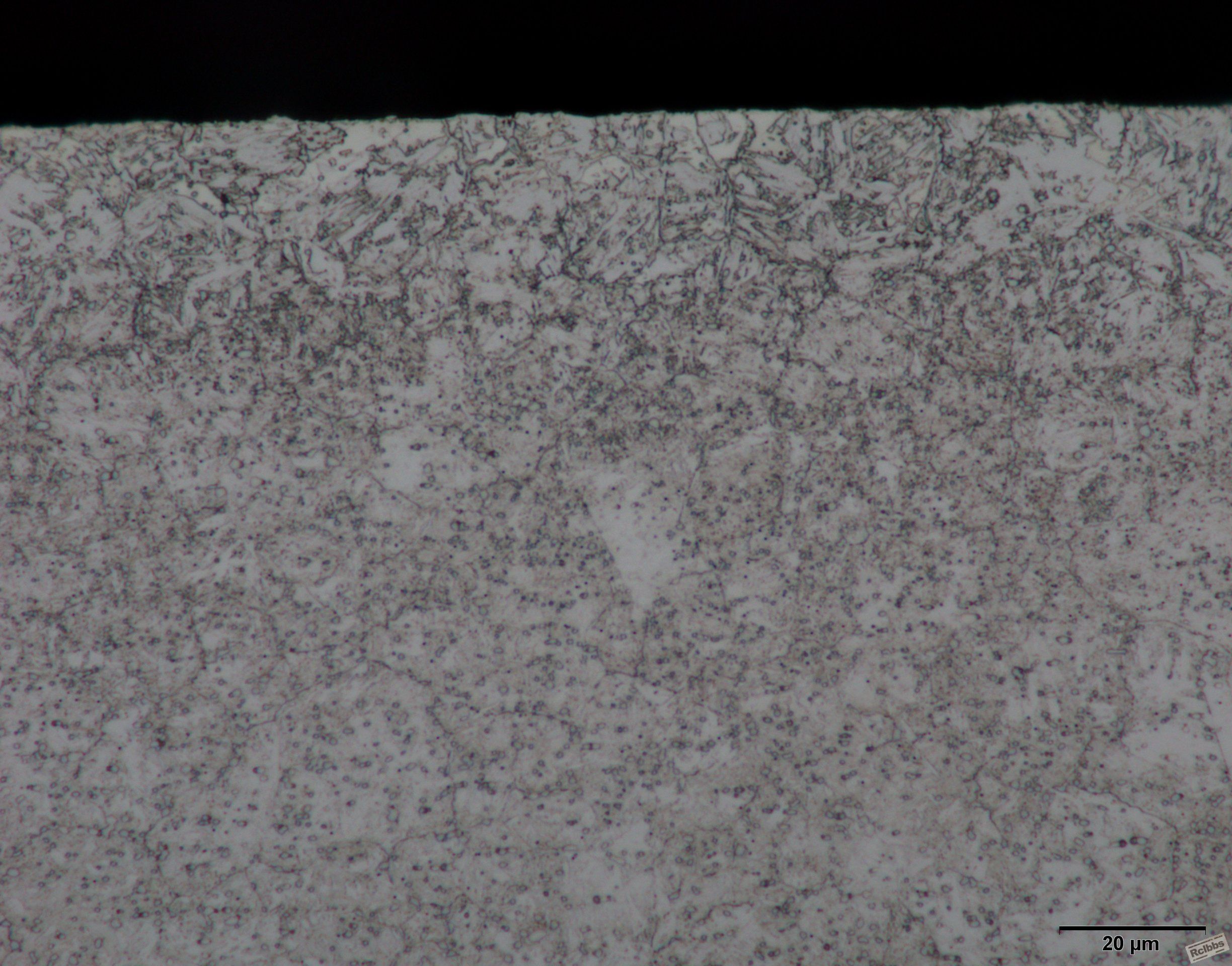

1000x
1000x
马氏体不锈钢1085水淬火低温回火后表面这是什么组织?芯部是保持马氏体位向的回火马氏体,表面这是什么组织来?欢迎大家拍砖

 楼主| 发表于 2012-5-17 09:05:01 | 显示全部楼层
从图片看晶界有碳化物,并且有微小的纤维裂纹存在了。 这是什么原因造成的呢? 是因为冷速低么?这种粗大组织是什么东西呢?希望各位能随便讨论一下

 楼主| 发表于 2012-5-18 08:53:16 | 显示全部楼层
有没有做不锈钢低温回火的高人,帮忙看下这是怎么回事?是因为淬火冷速低了么?因为这是紧贴网带的一面

发表于 2012-5-18 16:30:08 | 显示全部楼层
加热不足,碳化层未溶。

 楼主| 发表于 2012-5-19 02:20:00 | 显示全部楼层
楼上你好,可是心部组织是正常的呀? 只有薄薄一层这样,是不是紧贴网带会造成热量不足?

发表于 2012-5-19 12:05:01 | 显示全部楼层
表面碳化物应该是碳化物,比如说碳化铬。

 楼主| 发表于 2012-5-21 10:07:01 | 显示全部楼层
强碳化物我知道,我只是奇怪为什么在表层30um左右出现这样的组织,即使是加热不足,会这么薄的么?
发表于 2012-5-21 21:30:47 | 显示全部楼层
能否是边部加热温度高造成边部组织粗大呢?

 楼主| 发表于 2012-5-21 23:30:08 | 显示全部楼层

 楼主| 发表于 2012-5-23 17:31:52 | 显示全部楼层
看这个图片,我总觉的碳化物在晶界析出,此面为紧贴网带一面,自己感觉上更认同 金相小学徒的说法,“边部加热温度高造成边部组织粗大”因为碳化物很稀少,说明温度高了或者时间长了。 哪白色不规则的形状是什么?难道是碳含量多导致的残余奥氏体? 视觉上看到碳化物是镶嵌在上面的。

发表于 2012-6-4 16:35:08 | 显示全部楼层
个人感觉应该是边部加热温度高造成边部组织粗大,白色不规则的形状应该是残奥吧?
