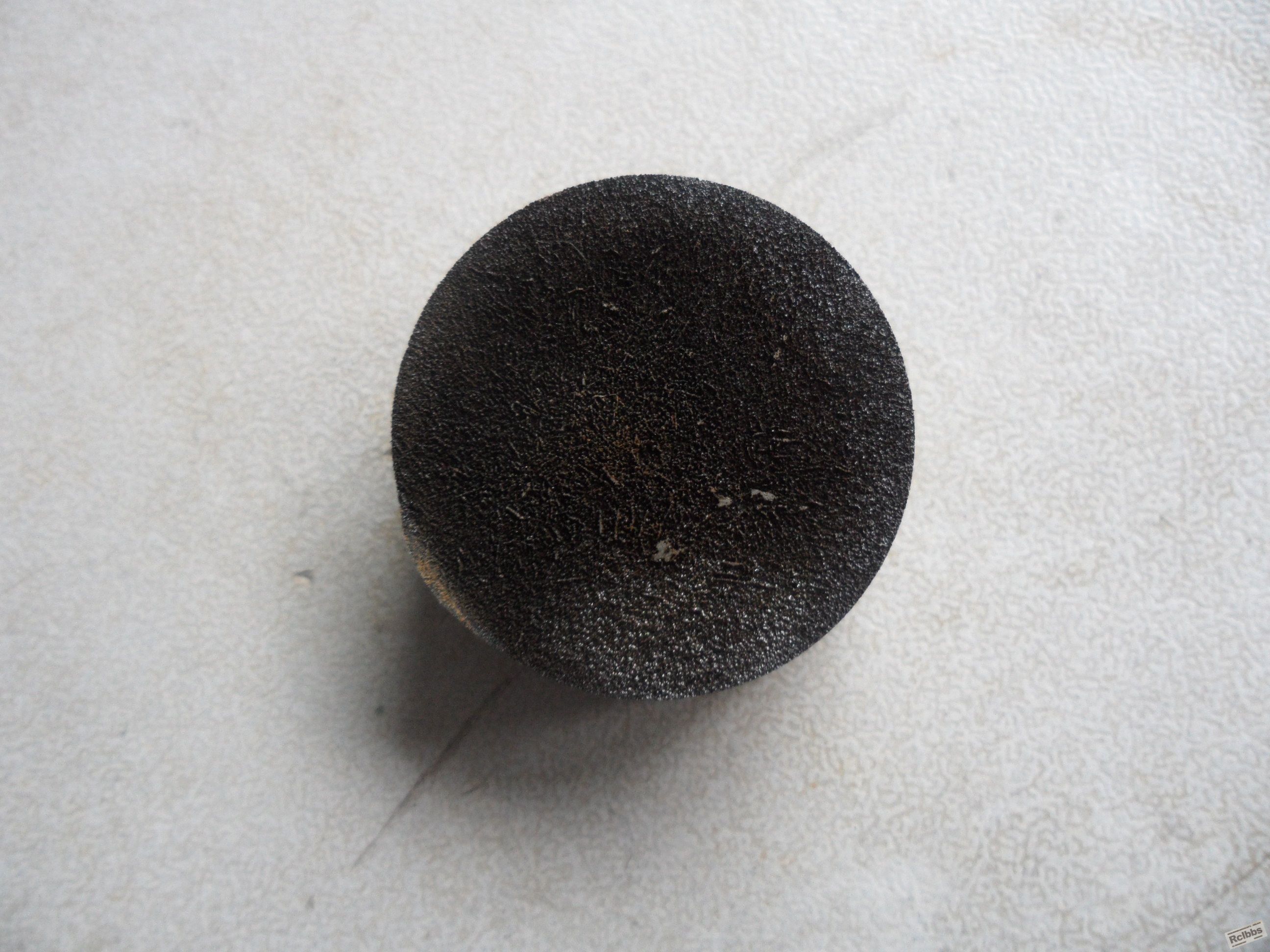

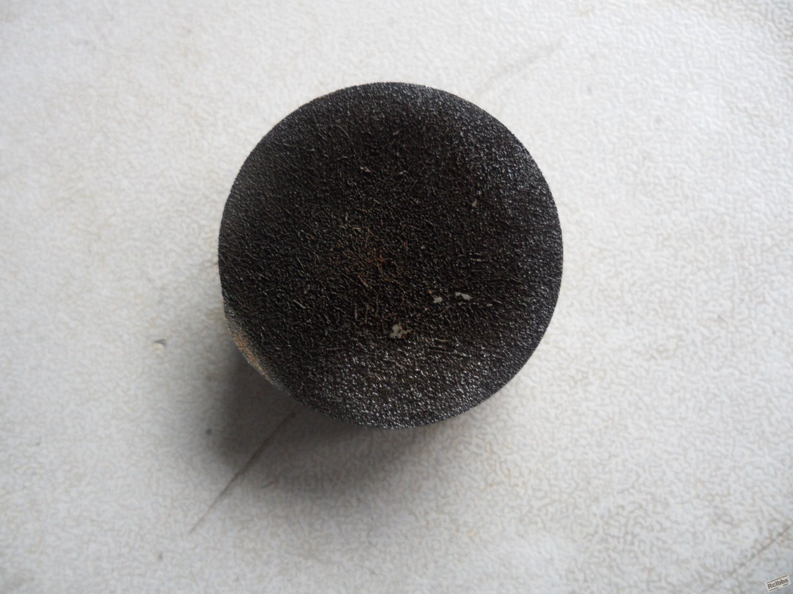

SAM_8389.JPG SAM_8387.JPG 如图所示,低倍组织除一般疏松和中心疏松外,有无一般斑点状偏析?  腐蚀的有点深了……

楼主,如果不是你腐蚀得深了,就是没刷干净。这样看不出来呢。

腐蚀太深了,偏析一般能看出来的,这种形状的轴心碳偏析较常见,还有就是外围也会由于成分不均匀造成腐蚀光泽不同

腐蚀太深了,无法判断偏析情况了。

腐蚀度的确太深了,无法看清疏松状况以及偏析状况,还有看低倍组织形态起码也要说出材料牌号和工艺状态吧,这样叫人怎么评论呢
低倍组织有珠光体和铁素体的,有马氏体的等等
发表于 2012-5-19 21:17:37 | 显示全部楼层
低倍组织看的应该是一般疏松  方形偏析  中心疏松   白点  一般点状  边缘点状

楼主  再重新磨光 腐蚀下再传上来交流

表面有磨过吗?你是直接扔酸里面了吧?

你做的试样太不好了,检测低倍要求试样的光洁度,煮试样的温度和时间还有酸的配比,那样没做到都不行。我给你发了一个国家标准你参考一下。

样品没有经过加工吧,不符合标准
