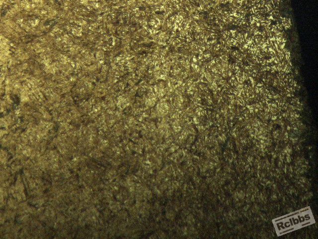

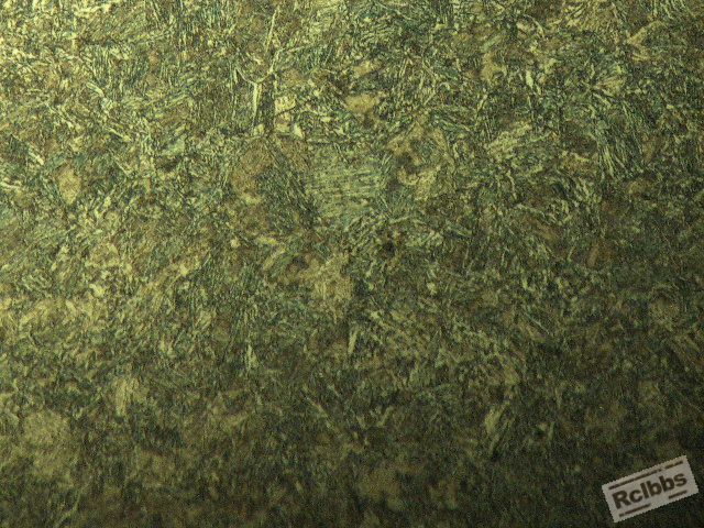

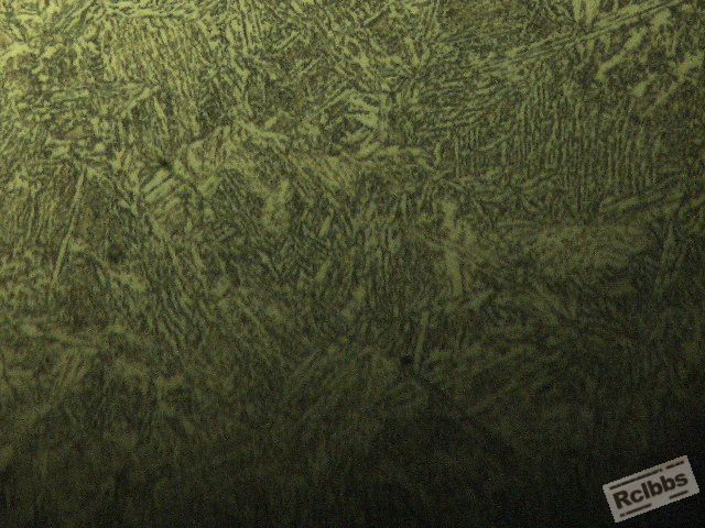

         芯部是贝氏体吗?

芯部有哪些组织?请各位多多指点,谢谢!!!20CrMo  950渗碳  850淬火
发表于 2012-5-17 12:16:51 | 显示全部楼层
你给的组织应该是马氏体+铁素体吧
马氏体的形态为板条状

心部是贝氏体组织。950渗碳会不会温度偏高

淬火温度会不会低了,建议把淬火温度改为860以上到870左右

芯部贝氏体:):)~~~~~~~~~~~~

表层是针马+残奥+少量碳化物,心部是贝氏体冷却不良

最后一张很有意思,看着像地势图:lol

芯部板条马氏体+铁素体,组织不够细化
