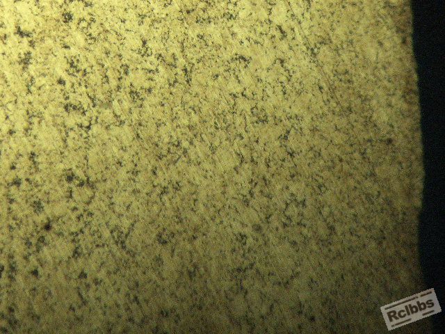

发外加工的,芯部组织正常吗?

 楼主| 发表于 2012-5-17 05:36:57 | 显示全部楼层
45#  与我们公司内部的45#组织不一样,

 楼主| 发表于 2012-5-18 02:43:00 | 显示全部楼层
就是不知道所以才问的!!呵呵   我们公司高频件都是正火件

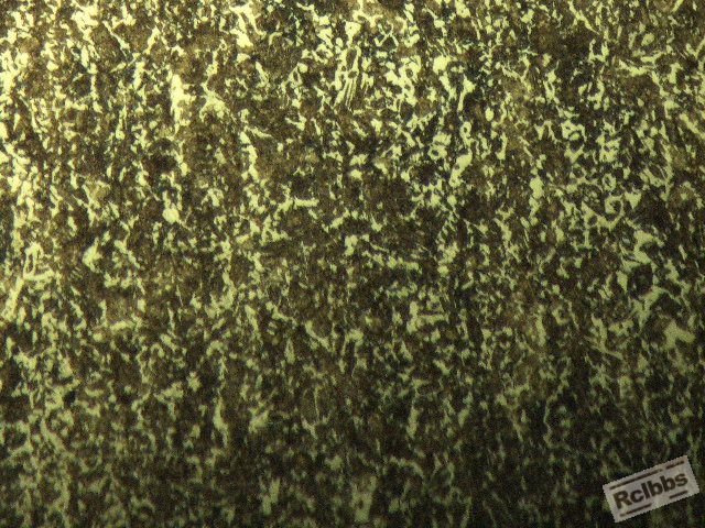

高频淬火不能改变零件心部的组织,判断心部组织是否合格应该有标准或技术要求。例如:如果你的技术要求规定心部的游离铁素体量的级别在1-2级(GB/T 11354-2005),这就不正常。图纸和标准及技术要求上没有规定,就谈不上正常与否了。一般来说,高频淬火件的预先热处理常常是调质。其目的有两个,一是提高心部的力学性能好,二是调质得到的索氏体组织有利于降低高频淬火件的奥氏体化的温度,提高高频淬火件表面的奥氏体化速度和奥氏体的均匀性,淬火后的硬度也更均匀。

高频淬火不能改变零件心部的组织,判断心部组织是否合格应该有标准或技术要求。例如:如果你的技术要求规定 ...
请问是什么原因造成游离铁素体过多呢?

发表于 2012-5-31 11:13:29 | 显示全部楼层
产品如果不要求调质,第二张图片是产品的原始组织,可对比此产品的高频前组织做参考。
