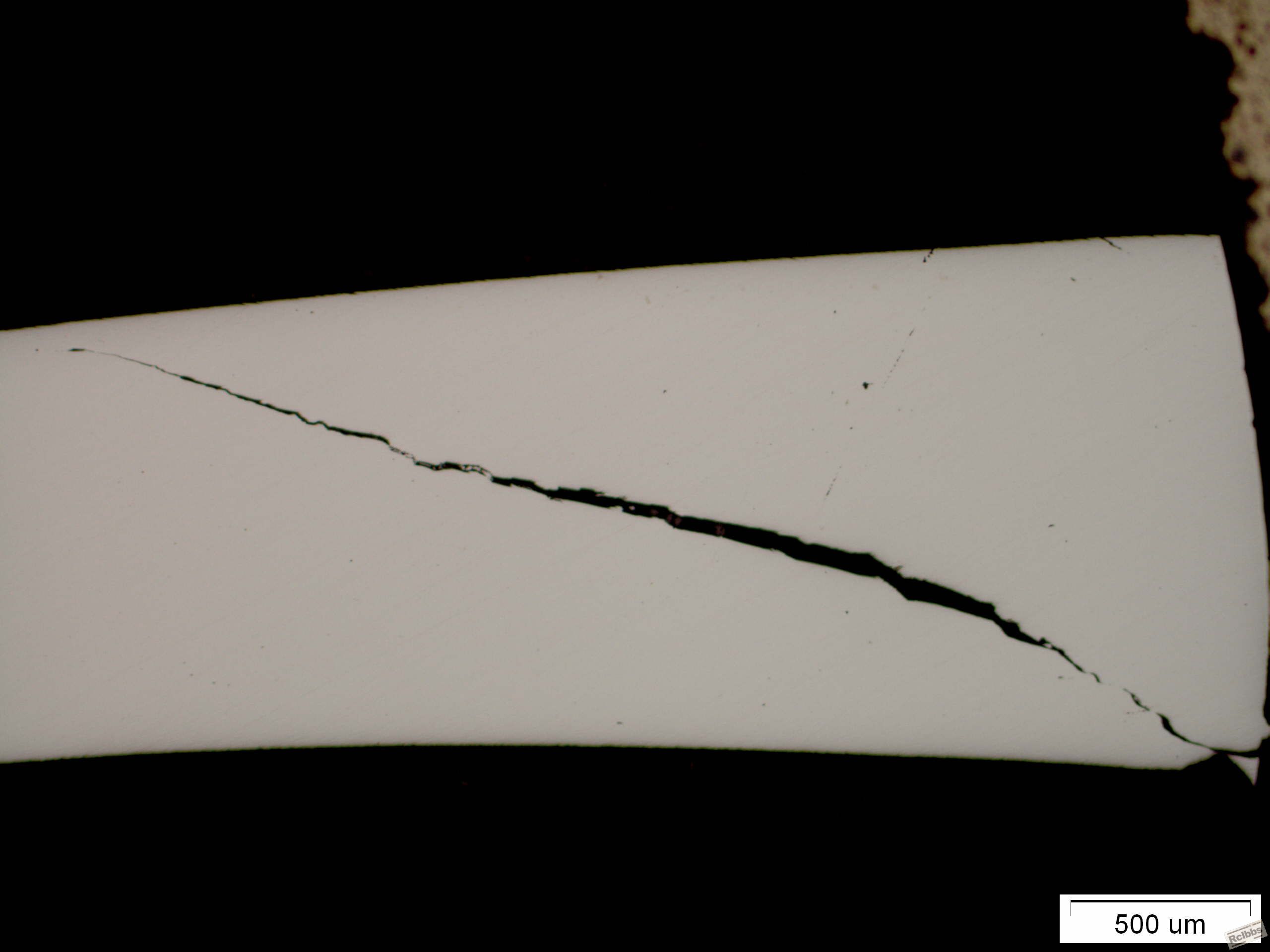

请各位坛友帮忙分析分析图中的缺陷是什么?62A盘条经过N道拉拔,最后做性能试验时拉伸合格,扭转断裂后做金相检测,发现此种情况,请大家给个意见。另原料检验时未发现夹杂超标及其他不合格情况。

发表于 2012-5-17 10:15:59 | 显示全部楼层
LZ觉得那里不正常么?扭转时候45°剪切应力占主导地位, 我觉得正常, 坐等专家解释

 楼主| 发表于 2012-5-17 11:20:53 | 显示全部楼层
如此大的裂纹我在怀疑是夹杂超标作怪,可是原料检验时没有检出问题,所以我在想难道扭转后都是这种情况吗?

发表于 2012-5-17 11:30:11 | 显示全部楼层
仅仅凭借一张50倍的照片 让分析原因有点难为大家了吧!同意3楼观点!!!

 楼主| 发表于 2012-5-17 11:34:03 | 显示全部楼层
qlf_126 发表于 2012-5-17 11:30
仅仅凭借一张50倍的照片 让分析原因有点难为大家了吧!同意2楼观点!!!
我在疑问这个裂纹是因为夹杂所致还是折叠原因,不知还需提供哪方面的信息,看我还有否?

发表于 2012-5-17 11:48:23 | 显示全部楼层
同意3楼的观点,扭转时45度方向为最大剪切应力方向

发表于 2012-5-17 13:04:49 | 显示全部楼层
能不能将放大倍数的裂纹照片发上来,大家共同交流下!
发表于 2012-5-17 17:53:53 | 显示全部楼层
如果说夹杂物没有检测到超标,属于正常范围,那么就可能在折叠原因分析;楼主是否可以提供热处理状态和组织形态呢,以便大家综合分析评论;
