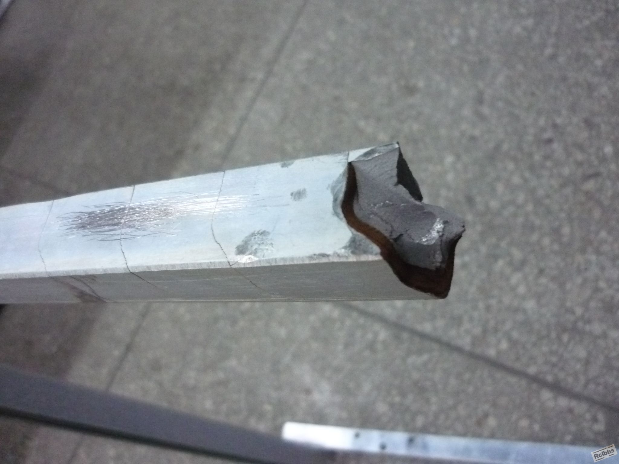

请教高手,如下图:冷拉45钢型材电镀后开裂,产生的原因是什么?

请问,来料的原材料有没有开裂?拉光之后有没有检测开裂?

原料是不是开裂,现在不知道了。供应商去年订的料,今年做好后发过来的,在仓库是摆放了3周后发现有开裂现象,裂纹是螺旋上升的。
发表于 2012-5-17 12:22:10 | 显示全部楼层
冷拉后的45钢由于加工硬化会有很大的残余应力
电镀后由于镀液一般为酸性
可能会使零件产生应力腐蚀开裂
最好的方法是45钢冷拉后进行去应力退火
应力腐蚀只需要较小的拉应力和较弱的腐蚀环境即可发生
所以冷拉的45钢有残余的拉应力(但不至于使钢材开裂)
电镀过程中有腐蚀介质(不至于使钢材被腐蚀)
这些条件正好满足应力腐蚀的条件
故在放置过程中没有其它外力的情况下也有可能开裂

不是所有的都开裂,100根中有8根。
不能理解的是:裂纹是螺纹上升的。

发表于 2012-5-17 14:42:19 | 显示全部楼层
裂纹扩展就是这样
不是垂直扩展的

我找人看过,说是材料差,含硫太,不能用小钢厂的料,不知对不对。
