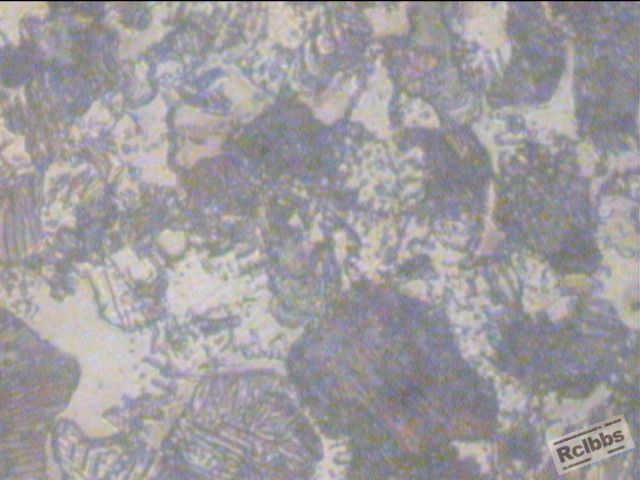

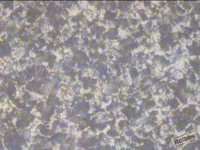

第一张是400X的,第二张是100X的。它们是同一产品,材料为40Cr,经过锻打后正火处理,硬度为190HB。这样的图片,我总觉得哪里有问题,但是说不出来。
请指教!!

从低倍看基本正常,在低倍处右边部位楼主不妨放大倍数看一下,
从高倍看觉得珠光体部分有点粗大的
 楼主| 发表于 2012-5-18 07:32:17 | 显示全部楼层
从400X看,珠光体是粗大了,它的产品的性能会产生什么样的影响吗?
发表于 2012-5-18 10:47:50 | 显示全部楼层
后面要是还有后续热处理,可以忽略部分组织粗大,不放心的话可以处理一个随炉试棒,做一下机械性能检验一下
签到天数: 13 天
发表于 2012-5-18 12:47:52 | 显示全部楼层
主要问题就是,晶粒较粗大,大概在4—5级之间。
产品的性能方面我觉得有所影响,比正常状况稍微差些,后续是否还有退火和热处理淬火吧

如果按照GB/T13320给的要求取样评级,我觉得4级比较合适,是合格的。
后面是调质处理,硬度要求是30-35HRC。
合理调质处理后试验一下性能方面是否在范围之内,要是合理的就不错,属于合格范围

你们生产什么产品,一般晶粒度4-5及应该没关系吧

LZ这40Cr零件尺寸多大啊?如果尺寸不大的话,正火190HB 貌似有点低啊

这个应该是预先热处理,后面调质的话没什么影响

LZ将试样腐蚀的有点深了吧?
