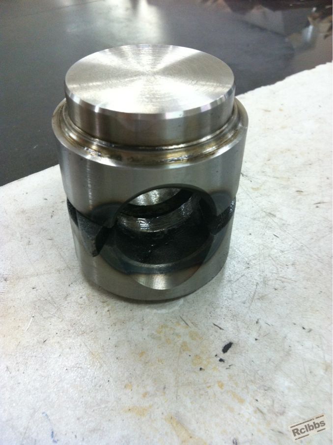

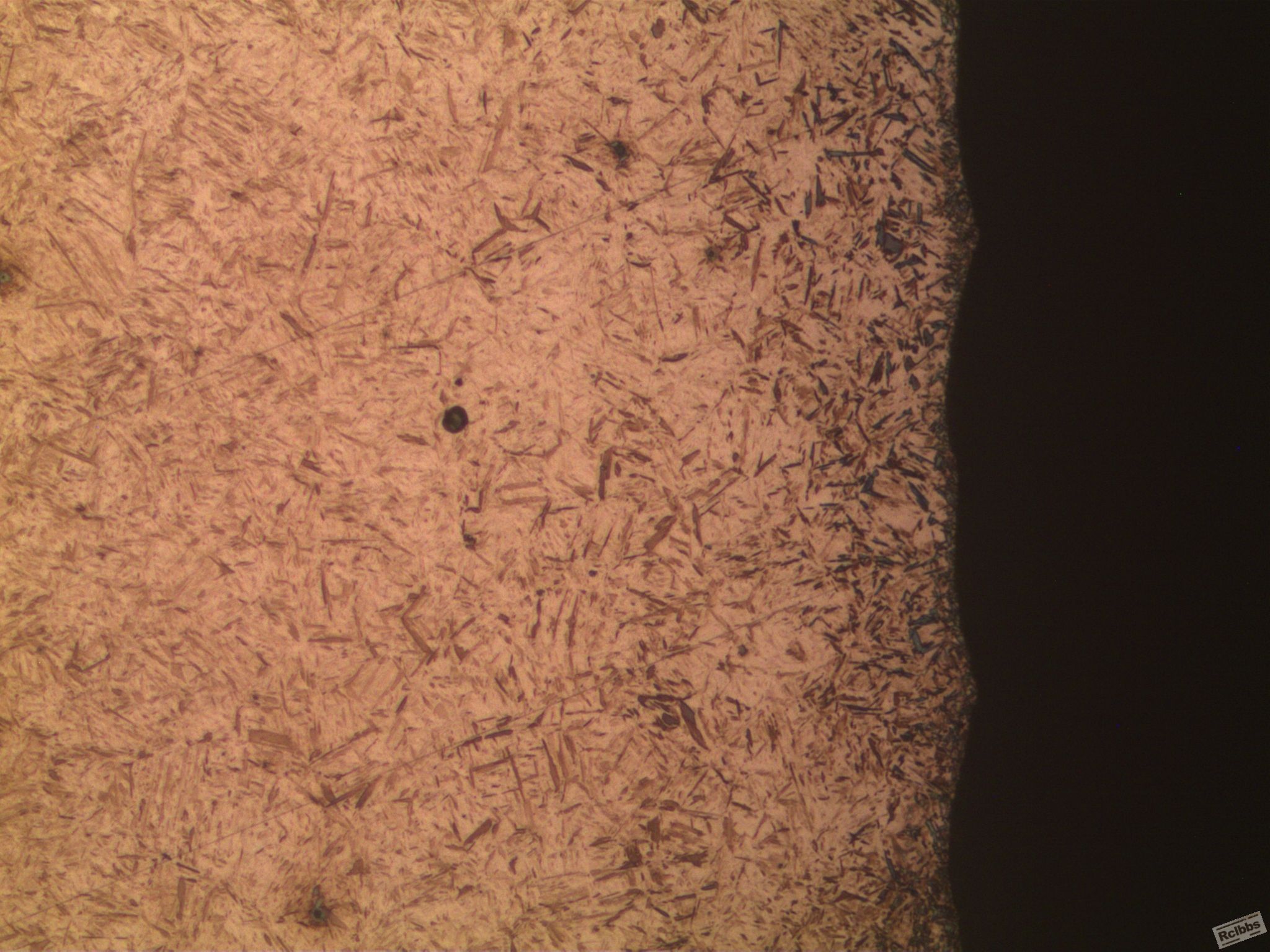

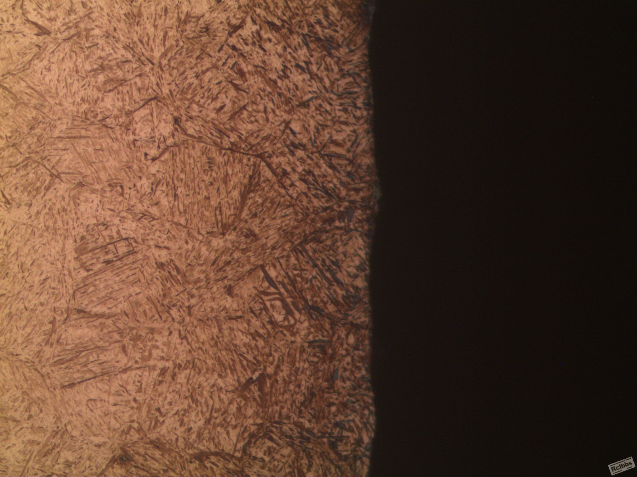

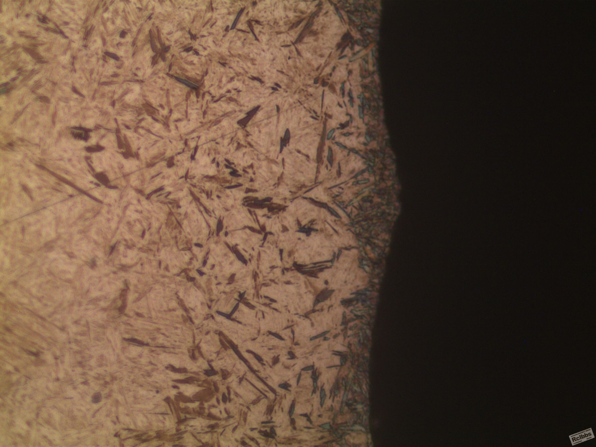

X}O1`TK2M7~K}N23_@]3HPT.jpg 请帮忙看看感应淬火表面组织是否合格
表面组织
表面组织
签到天数: 13 天
发表于 2012-5-18 13:09:01 | 显示全部楼层
楼主腐蚀的比较浅,单看马氏体的形态可评5级。判断淬火是否合格的前提关键是看表面马氏体的等级,还有表面硬度,高频淬火层深,是否符合设计要求就可以了。我认为光从金相上看这个是合格的。
 楼主| 发表于 2012-5-19 00:49:55 | 显示全部楼层

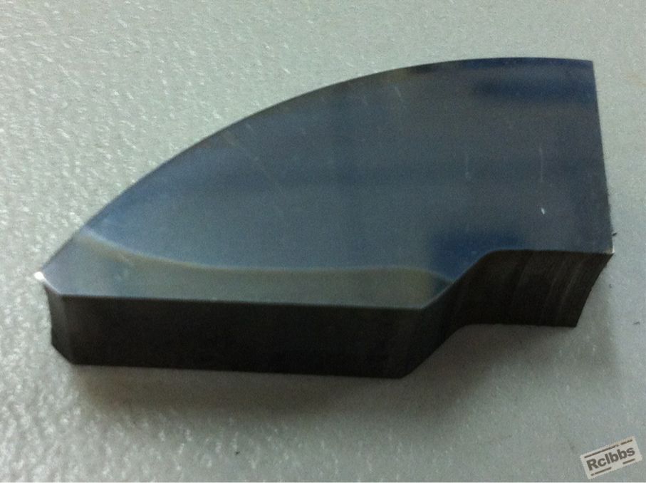

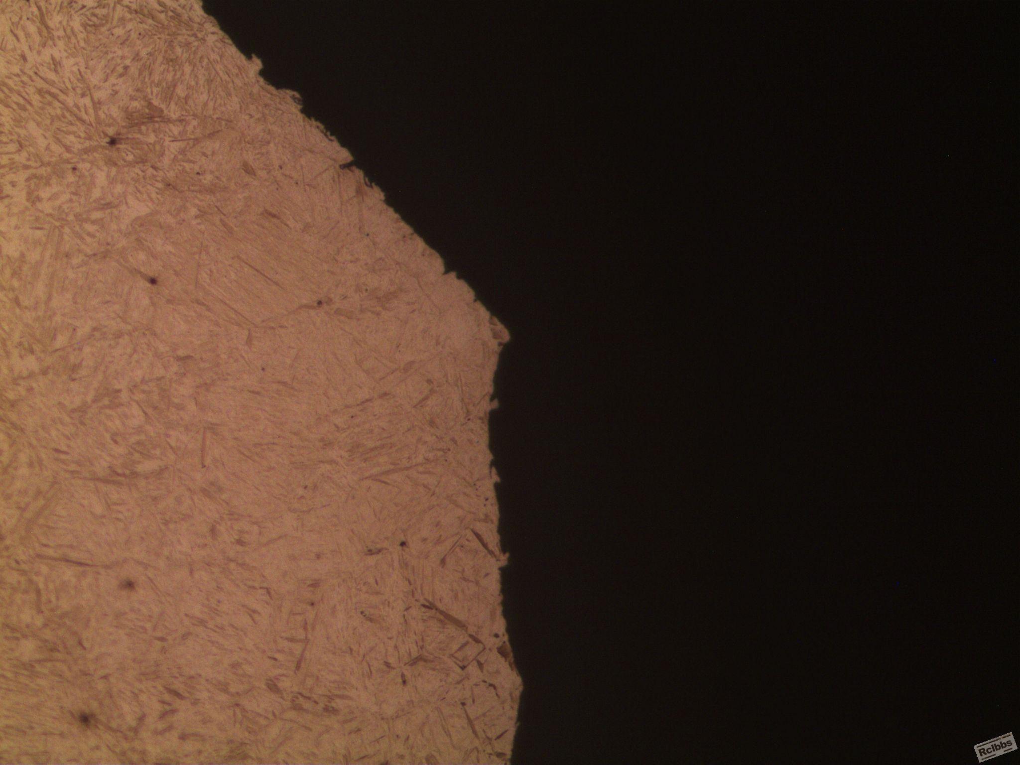

客户要求的硬度是0.1mm处大于58HRC,1mm处是大于50HRC .都是合格的,但是客户要求尖角处的金相和表面的200倍的金相,我想问的事为什么要求这两处的金相。帮忙看看表面有黑针的组织是非马氏体吗?
签到天数: 13 天
发表于 2012-5-19 11:58:56 | 显示全部楼层
你这个受力情况我不是很清楚,不知道尖角的位置是否接触受力。一般高频淬火要求的关键位置是在接触面。主要作用是耐磨。
 楼主| 发表于 2012-5-20 00:14:56 | 显示全部楼层
原因是尖角部位在高频的时候会融化嘛,所以是不是看有过热组织的呢?而且我们的近表面感应淬火组织为什么会出现贝氏体组织呢
签到天数: 217 天
发表于 2012-5-20 01:32:52 | 显示全部楼层
张国忠 发表于 2012-5-20 00:14
原因是尖角部位在高频的时候会融化嘛,所以是不是看有过热组织的呢?而且我们的近表面感应淬火组织为什么会 ...
表面有T,次表面有B,可能跟脱碳和偏析有关,机加工前正火一下看有没有效果。
 楼主| 发表于 2012-5-20 21:14:14 | 显示全部楼层

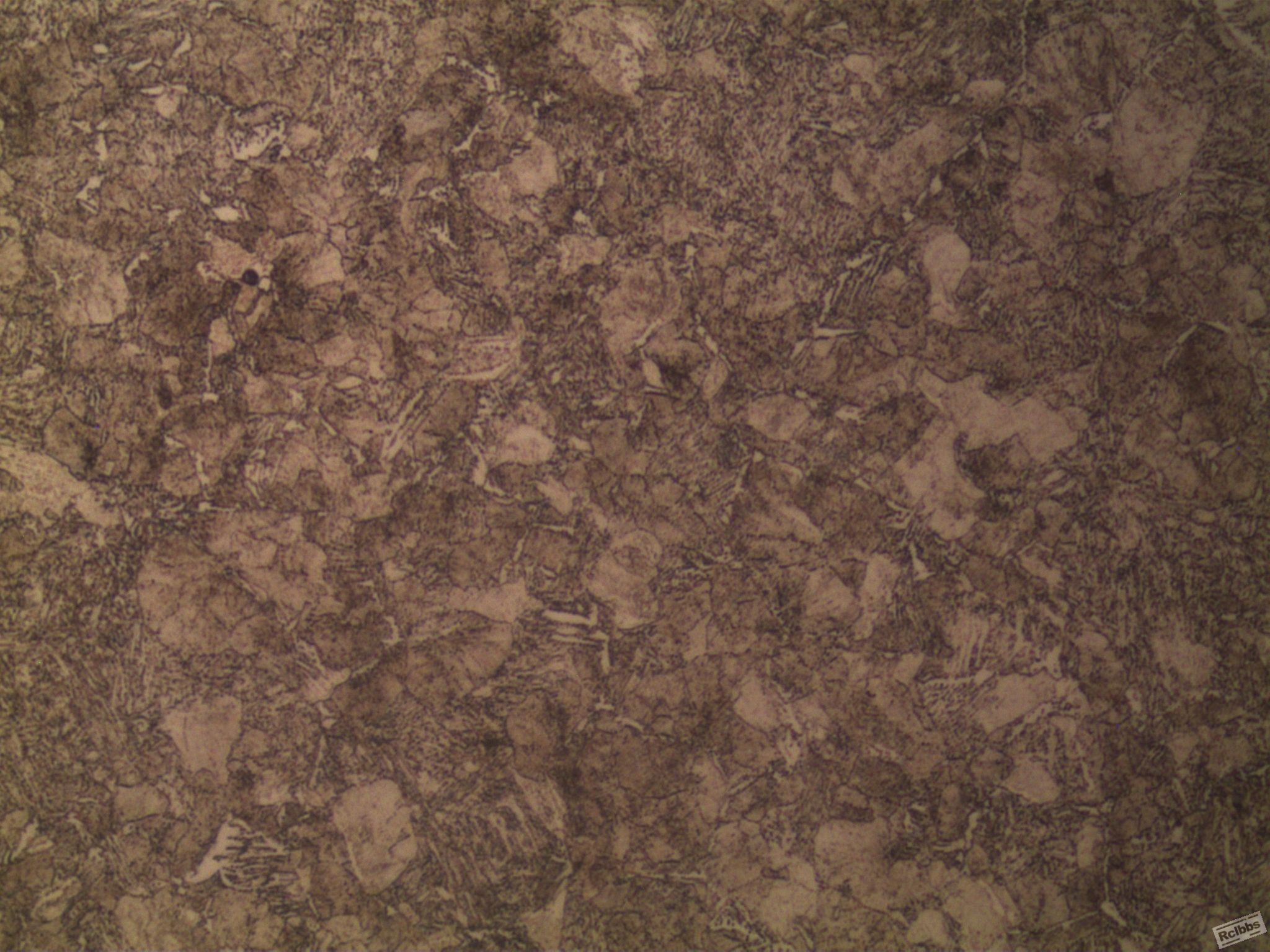

机加之前已经做过调质了硬度坐在23.5-32.5HRC,请看下面调质的图片,表面为什么还有托氏体呢  会不会是在感应淬火的时候的中温回火的原因还是中温淬火的原因呢 ?不解   。还有就是下贝氏体是怎么形成的呢
