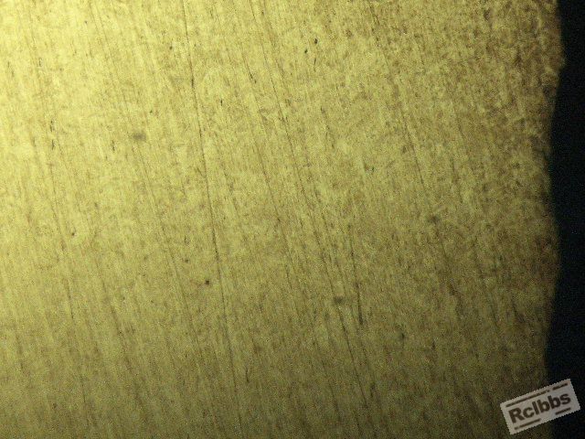

发表于 2012-5-18 02:32:44 | 显示全部楼层 |阅读模式
500
500
芯部200
芯部200
表面200
表面200
500
500

请问楼主,除了金相图片外,能提供一下是什么材料、放大倍数多少吗?

珠光体+魏氏组织(铁素体?渗碳体?)

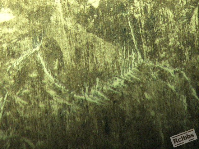

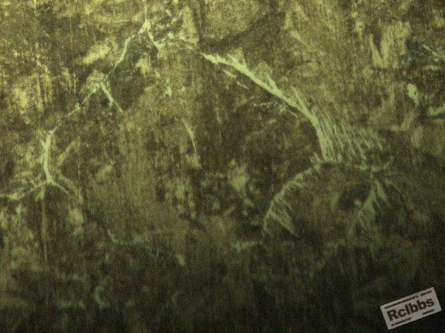

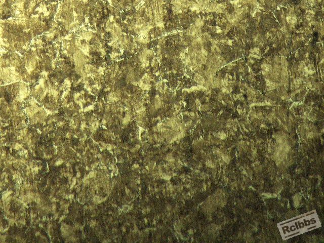

第1、2、4张晶界有析出铁素体,工艺有问题,第2张只是比第1、4张倍率大而已。第3张没有抛出来。制样不好

珠光体+上贝+网状铁素体,不知道LZ材料及工艺,所以个人观点,可能是LZ的冷速有问题!!!

各位大侠~~~我这个是高频淬火,但是我不知道高频之前材料是怎么处理的,看起来像调质过的,但是那白色的铁素体的位相又像  魏氏体   搞不懂啊  请赐教

不是没抛好,是腐蚀得浅~~~

是高频,不是渗碳~~~呵呵!!!芯部确实像淬过火的

200  与  500  倍~~~把鼠标放图片上可以看到标示的

制样是有问题,划痕太多。

大概还是能看得出来的,我就随便抛了下~~~呵呵

500X的很像魏氏组织,但心部200X的又看不出“针状”说明心部不过热,心部不是魏氏组织。
楼主图片发的不好,高低倍和表面心部不对一。高频的表面和心部组织相差是很大的。
楼主第一张500X图片是表面还是心部的?如果是心部组织,那么500X的针状组织是贝氏体。如果是表面组织,还需楼主发表面低倍图片才能判断。

很明显的魏氏组织,只是要知道什么材质,热处理的工序

魏氏组织(先共析体素体)+珠光体
