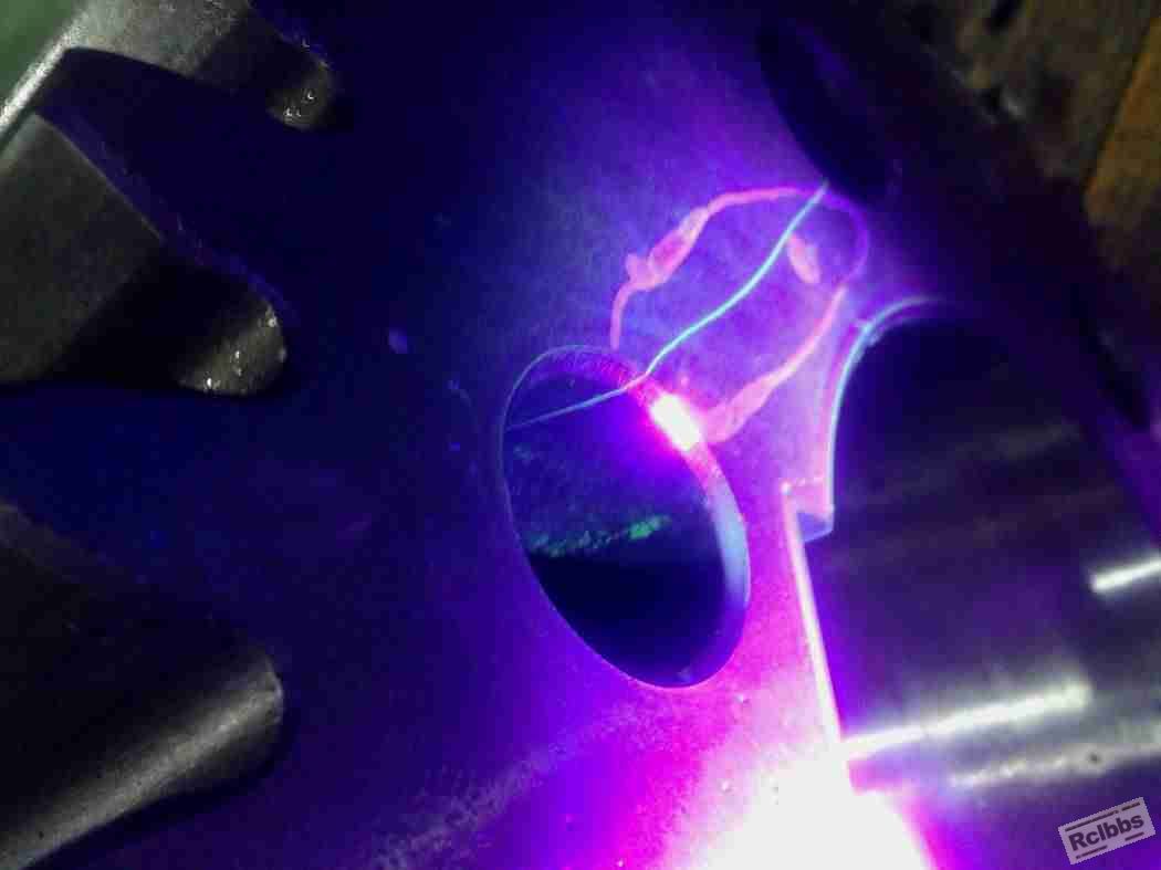

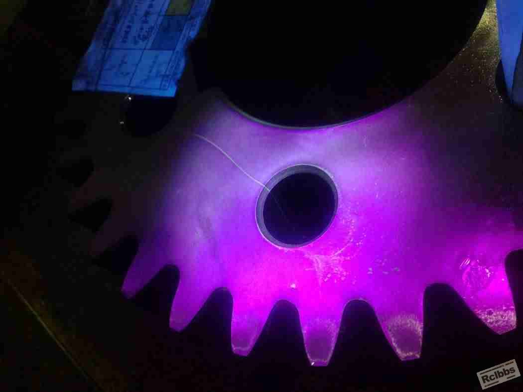

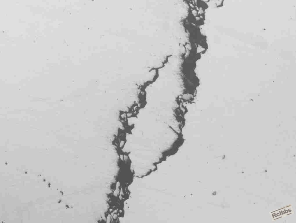

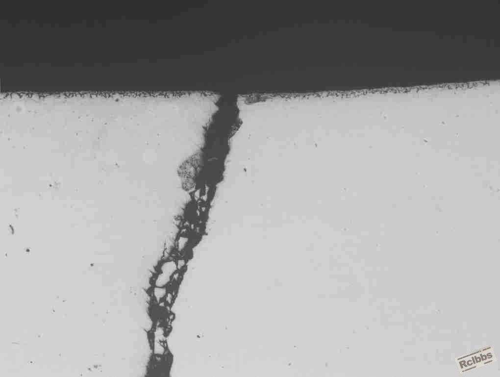

    该齿轮圈材料为20CrMnMo,其制造工艺为:原材料→锻造→正火处理→粗铣齿→渗碳直淬→低温回火→磨齿,该齿轮圈在淬火后发现裂纹。
这是磁探时拍的裂纹照片;
050129 兴荣齿轮内圈裂纹分析8.jpg 050129 兴荣齿轮内圈裂纹分析7.jpg 050129 兴荣齿轮内圈裂纹分析6.jpg 050129 兴荣齿轮内圈裂纹分析5.jpg 050129 兴荣齿轮内圈裂纹分析4.jpg 050129 兴荣齿轮内圈裂纹分析3.jpg 050129 兴荣齿轮内圈裂纹分析9.jpg

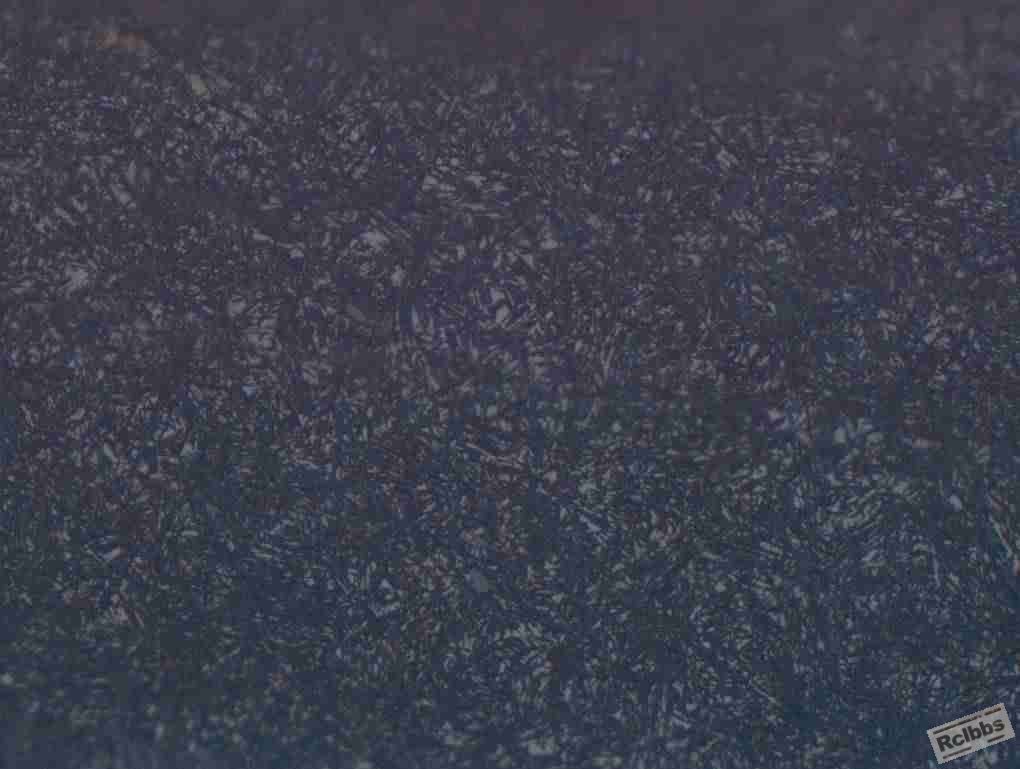

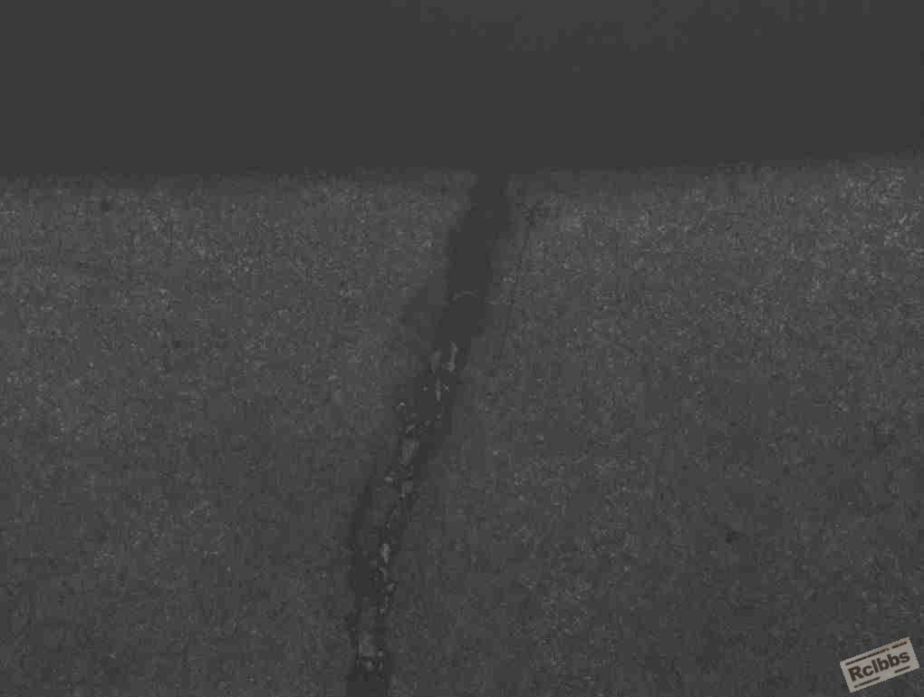

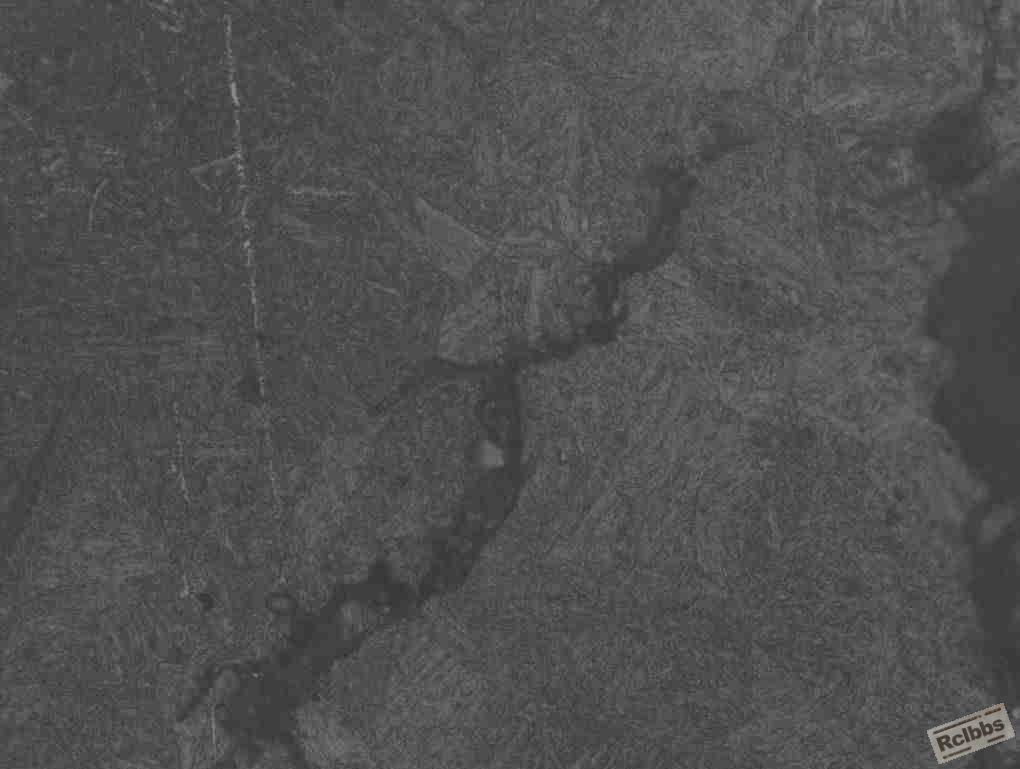

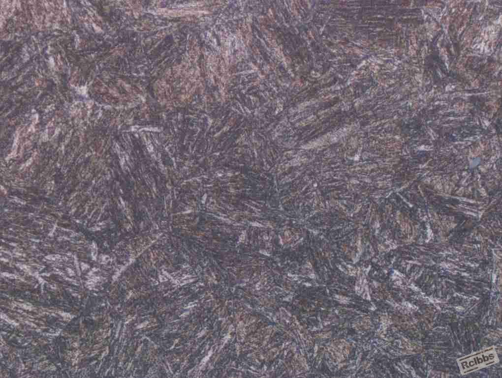

该齿轮非金属夹杂物级别为A0.5、D1、DTiN1.5,裂纹头部尖锐,请问各位专家,这是淬火裂纹吗?

发表于 2012-5-18 10:11:04 | 显示全部楼层
根据裂纹两侧没有脱碳情况及断裂面颜色,我觉得是淬火裂纹。
签到天数: 942 天
发表于 2012-5-18 10:12:11 | 显示全部楼层
我认为是淬火裂纹。-----------

补充提问:此裂纹贯穿整个齿轮,如若是淬火裂纹,能否出现此种情况。

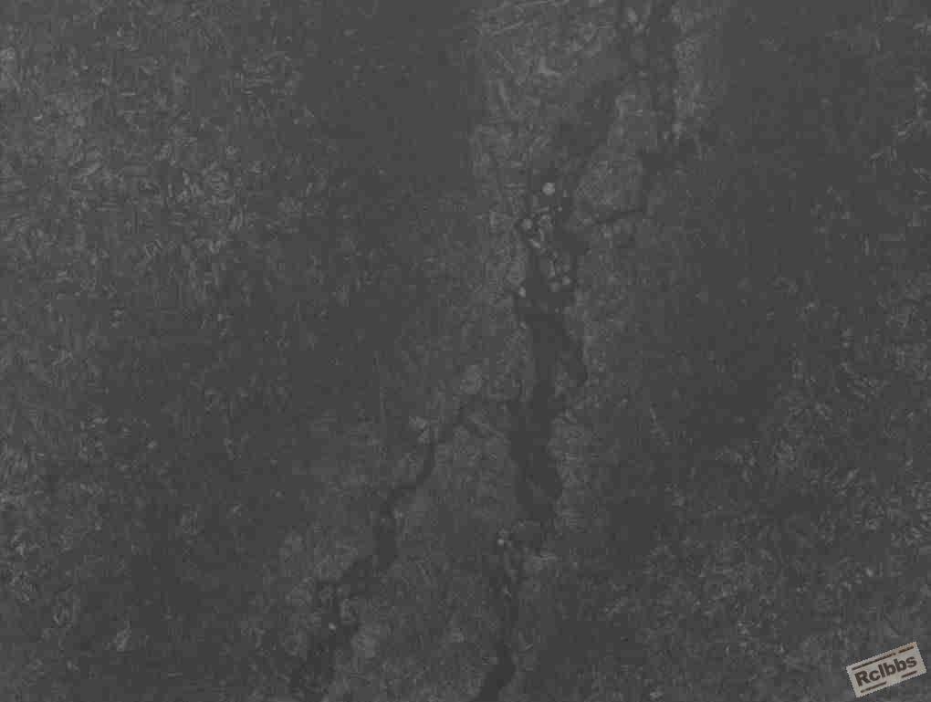

发表于 2012-5-18 12:55:25 | 显示全部楼层
麻烦楼主提供具体热处理参数,光从金相上看,组织均正常,心部组织也是以低碳马氏体为主。从裂纹形态上看裂纹2侧无明显脱碳,且裂纹尾部比较尖锐,裂纹边源基本上是穿晶形态。说明组织在开裂的过程中存在较大的内应力。具体原因有待楼主提供具体的热处理工艺参数。

发表于 2012-5-19 14:59:38 | 显示全部楼层
从裂纹的外观看应該是淬火裂纹,但从心部组看似乎也正常。应检查正火组织的均匀性,局部是否夹杂物严重所致。
