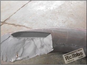

60Si2CrA材料 900℃柴油淬火后出现可见裂纹 是淬火裂纹还是原材料本身缺陷严重导致的。

     请问楼主,这个材料有必要采用900℃淬火吗?有为什么采用柴油淬火?它的技术要求是什么?淬火后出油(槽)的温度大约在什么范围?出油槽后立即回火还是放置一段时间后回火?

楼主想用快速短时加热的方法,以求得到细晶吗?

给的条件太少了。。。。
淬火过于强烈。。。。

弹簧材料   最起码LZ得给个金相照片啊!要不然无法下手……单单凭个人感觉的话应该是淬火裂纹……

要做金相分析才能看原材料是否有问题
