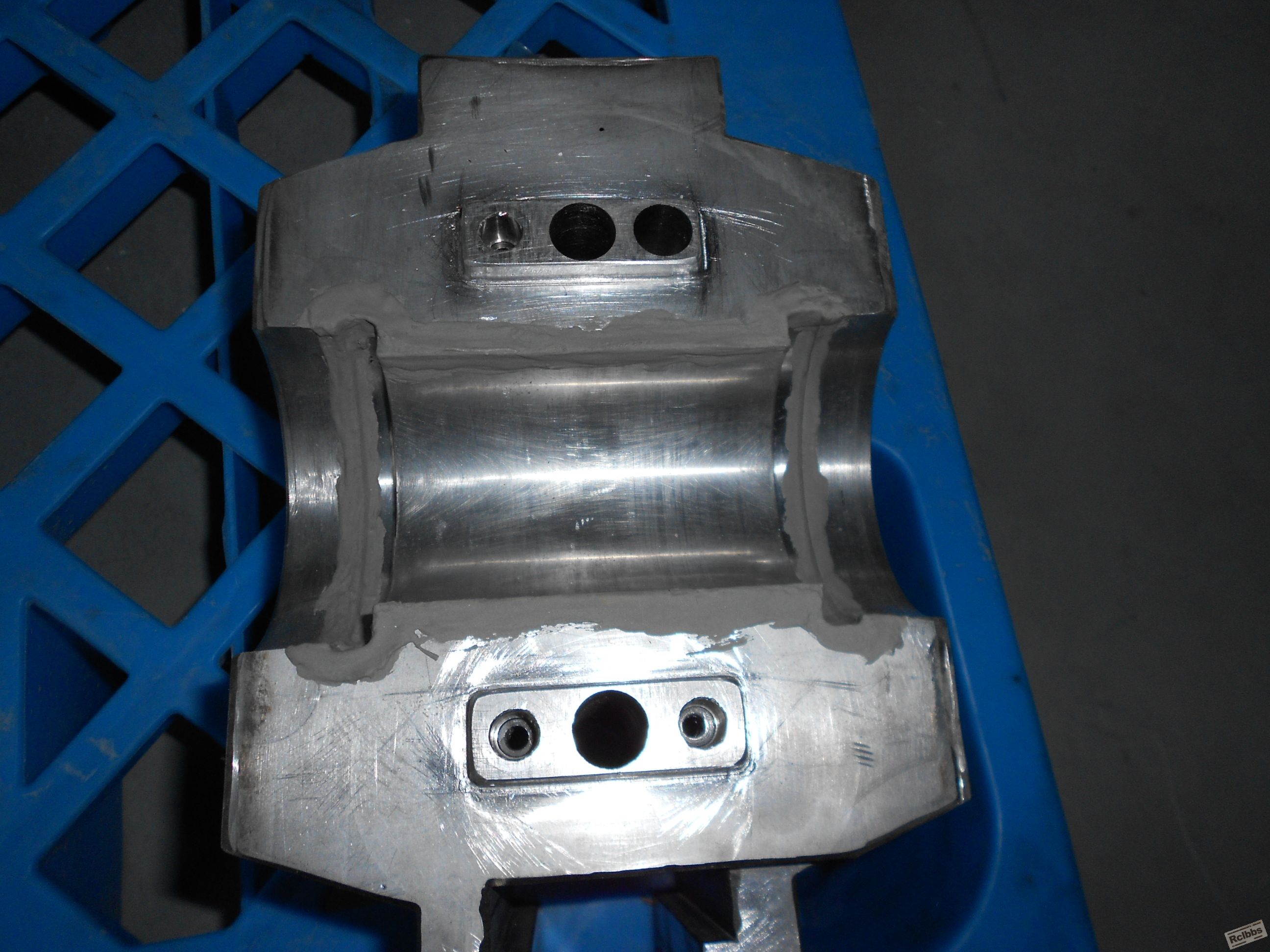

各位专家,RT,有个客户的模具有一处不需要进行氮化,防止此处变硬(变硬后容易磕碰,然后不易补焊)。我知道气体氮化有防渗氮涂层防止此次被氮化。同理我想请教一下各位专家,液体氮化有办法防止局部被氮化吗?谢谢!

    可以的,据论坛sochi先生介绍,可以用一种很薄的金属箔纸将不许渗氮的地方包裹严实进行防防渗处理。

多谢斑竹回复,3楼说的那个可能活塞杆用“锡箔”可能行。我们这个模具不晓得有没有办法?
如附件图,暗灰色的“工”字槽客户涂上了防渗氮的涂层,不过我了解应该是针对气体氮化才能用吧?有没有一种涂层可以用于液体氮化?
